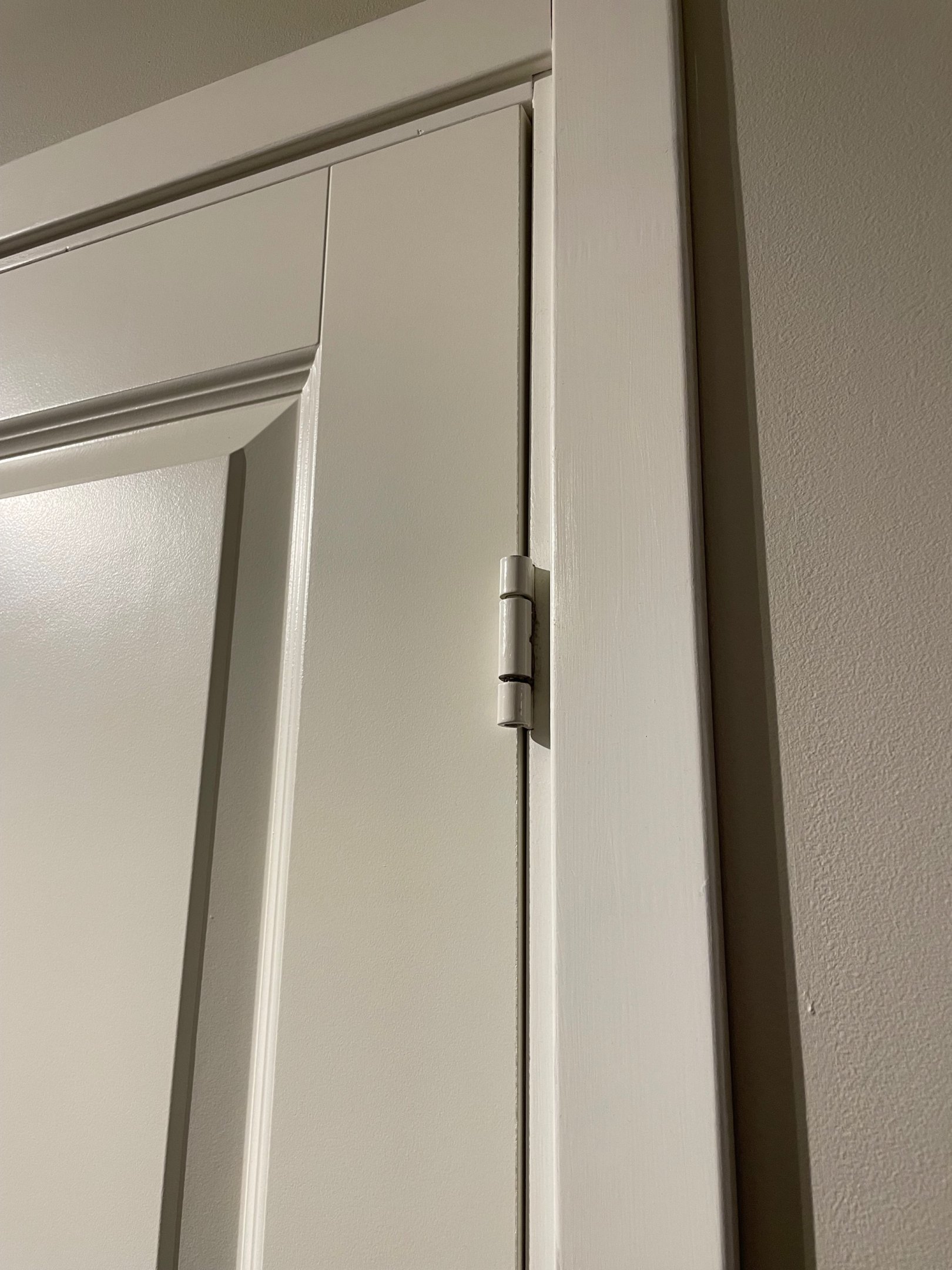

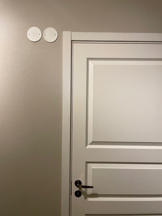

Jeg har en baderomsdør som er blitt skjev. Legger ved noen bilder.

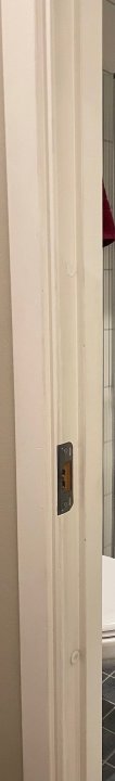

Det virker som at den «tar» i øvre delen av karmen/døra men det er grå merker nedover halve karmen der det sitter plastplugger. Jeg har prøvd å stramme torxene i de øvre hengslene men det hjalp bare bittelitt.
Jeg er ingen handyman så lurte på om noen har noen råd? Må jeg ha tak i snekker som kan bytte dør eller rette på karmen? Takker!
Etter å ha sett litt mer på det så ser jeg at døra spriker oppe og står litt ut fra karmen, hvis det var en god beskrivelse

Du kan ta av de hvite knottene og justere karmen ved å stramme skruene.

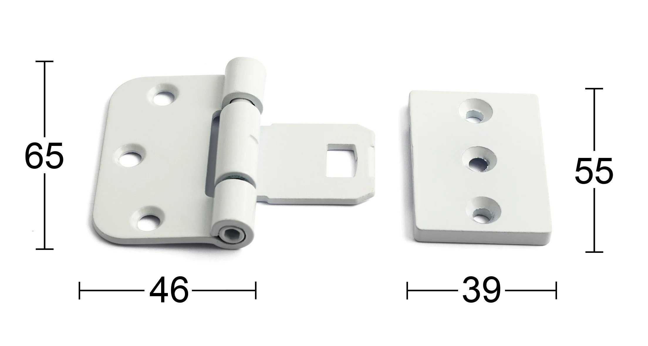

Hvis dørbladet er rotert, kan du forsøke å fore ut det nedre hengslet med litt papp/papir. Ellers må du kanskje bøye det øvre hengslet litt. Usikker på hvor lett det er med akkurat denne type hengsler. Dører er noe herk.

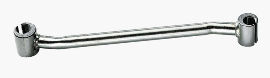

Hengslene kan også justeres oppover og nedover med umbraco. Jeg fikk justert en slik dør nedover i går, faktisk. Trodde først det var broren min som hadde joinet forumet. Den døren skrapte mot toppen av dørkarmen. Det gjør den ikke lengre.
En dør i min leilighet var blitt noe skjev fordi skruene som fester døra til karmen hadde løsnet. Det var brukt korte, tynne skruer. Jeg satte inn noe kraftigere. Sjekk at de er stramme.

Den er for de "gamle" dørhengslene. Nyere har ikke samme patenten.
Jeg klarte nå å få justert ei soveromsdør (litt) med denne typen hengsler, men jeg brukte 'jernet' fra både over- og undersiden.
