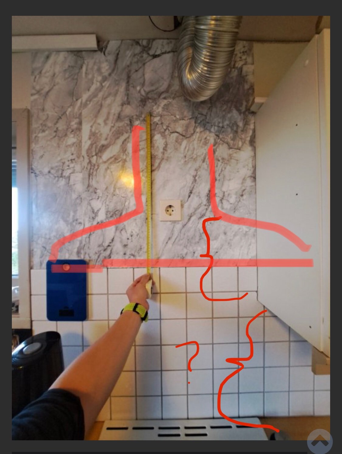

Skal hjelpe mamma med montering av en ukjøpt kjøkkenventilator. Jeg skal lage hull i veggen for direkte utkast og ikke koble på eksisterende rør som leder til et gammelt villavent med altfor lang vei ut.
Jeg er mest nysgjerrig på kontakten. Jeg misstenker den fort blir i veien og havner inni selve ventilatoren hvor matos og div er.
Noen tips her? Må kontakten flyttes?
Målebåndet viser 60cm fra hvor ventilatoren vil starte og minimum lengde. Det er 22cm fra toppen av flisa hvor ventilatoren starter til midt på kontakten.
Tegningen er av en rimelig ventilator.

Sjekk manualen på den ventilator du kjøper, eller se i butikk om den er utstilt. Kontakten står ugunstig til for noen ventilatorer. Der er størrelsen på motorhuset som påvirker her.

Som @plankeby skriver, be om å få se på modellen i butikk og mål opp. Jeg trodde installasjonsmanualen til min Bosch ventilator var dårlig men den du linker til var… elendig, jeg fant null beskrivelse av målene til viften 😶
Det er jo i utgangspunktet positivt at stikkontakten havner bak/inne i viften; da får man skjult det elektriske helt men skjønner at du frykter at støpselet kommer i veien for motoren til viften.

Hvor langt er det fra koketopp og opp til der du ser for deg at nedre del av viften skal være? Blir den så høyt som jeg har avmerket? Hvor høyt over koketoppen er det?
Dersom stikkontakten kommer i veien for viftedelen kan du eventuelt plassere hele viften litt lavere (forutsatt ikke lavere enn minimum og praktisk/estetisk).
Hva slags vegg er det? (Gips)plate, isolasjon og tre yttervegg? Røret bør ha en dimensjon på 150mm.
