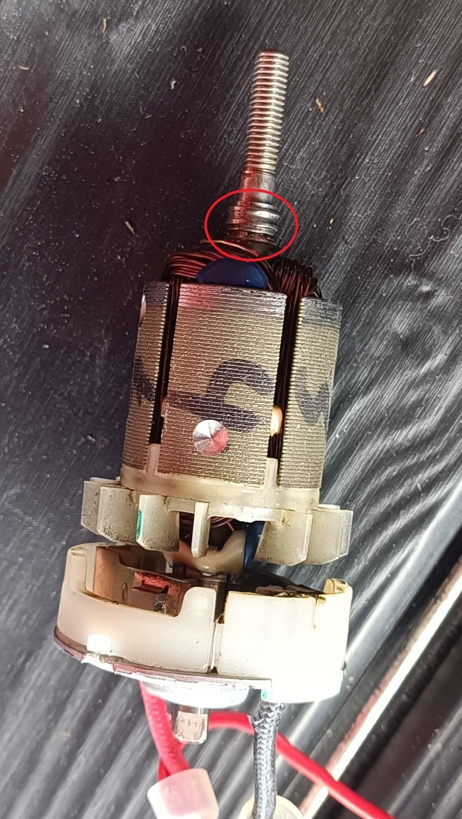

^fmj Skrevet 1. juli 2023 Skrevet 1. juli 2023 Ryobi OLT1825 Den stoppet plutselig å fungere, har skrudd den fra hverandre og det er et lite kulelager på motoren som er kaputt. Helt tullete at man skal kjøpe en ny til 1000 kroner når en slik motor egentlig koster ingenting, Ebay er svindyrt. Noen som vet om en plass man kan få ta i en slik motor til en skapelig pris? Stolpen på venstre siden står skjevt og motoren kjører seg fast, ser et kulelager inni som er ødelagt.

^fmj Skrevet 2. juli 2023 Forfatter Skrevet 2. juli 2023 Mannen med ljåen skrev (4 timer siden): Denne setningen forstår jeg ikke. Men er det mulig å bare bytte kulelager? Jeg som bruker feil vokabular, den lange tappen som stikker ut fra motoren, der man skrur på huset til trimmertråden. Vet ikke om man kan bytte lager, ser at den er mulig å åpne med noe makt. NoBo skrev (2 timer siden): Antar at med ‘stolpen’ så mener du akslingen(?) Ser det står ‘20210902’, dvs. at motoren ser ut til å være produsert i 2021 - En knapt to år gammel gresstrimmer ville jeg ha reklamert på da den bør være i kategorien ‘forventet levetid mer enn to år’. Men du har ikke kvittering på kjøpet? Hvor kjøpe? Har du sjekket eks. Aliexpress? Har du søkt på nett og brukt det som står på motoren som søkeord (‘JBSD755…’)? Bildet er fra nett, men det er samme motor, identisk nummer. Prøvd Aliexpress, ved første øyekast vanskelig å finne en motor som har denne tappen med gjenger.

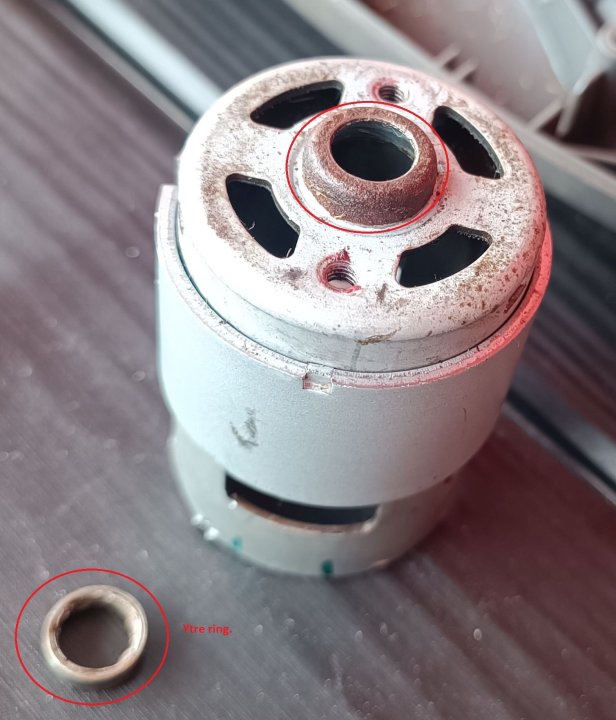

^fmj Skrevet 7. juli 2023 Forfatter Skrevet 7. juli 2023 (endret) Fikk den opp til slutt, tenkte at det kunne være mulig å bytte kulelageret. Problemet nå er at den indre ringen av lageret sitter bom fast på tappen, lageret hadde delt seg, kulene kom trillende ut. Aliexpress, tror den kan passe. Endret 7. juli 2023 av ^fmj
