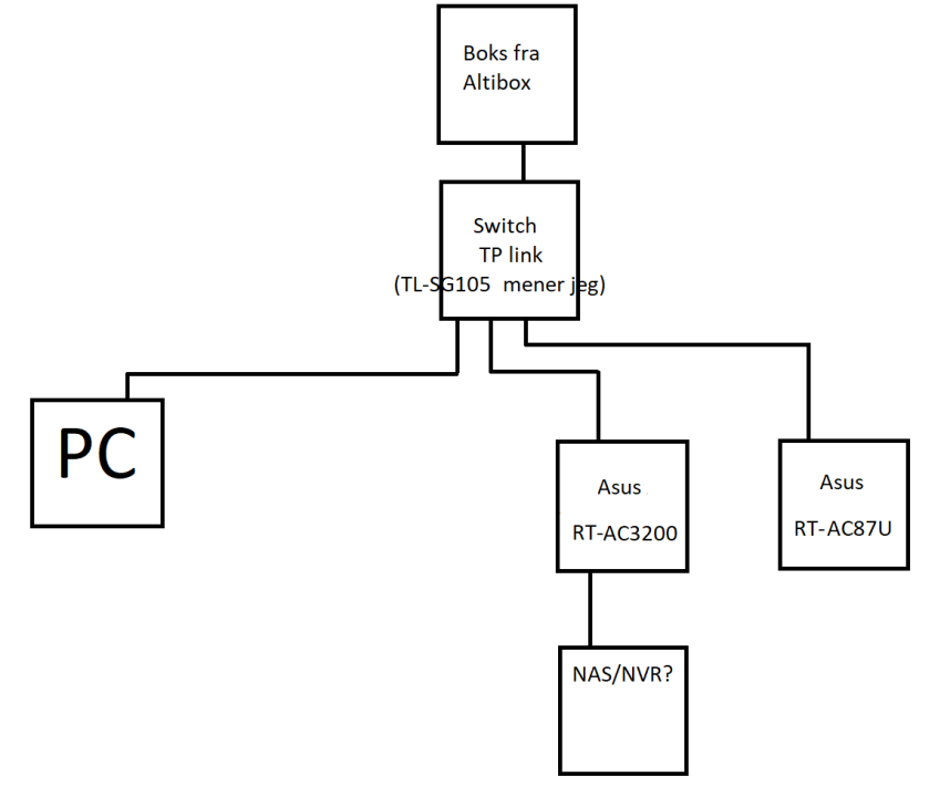

Nettverkstopologi [noob]
3 hours ago, Eriksen89 said:
De var ikke det..
Det jeg burde velge da er AP, men da blir det kødd med statiske IP'er jeg har tilordnet et par klienter? Har 3D printer og robotklipper på statisk IP på grunn av noen funksjoner i Home Assistant.
Statiske IP-er setter du under DHCP i routeren. Du kobler opp MAC-addressene til utstyret med IP-ene du ønsker og setter utstyret til DHCP (auto). Om du må gjennom et AP spiller ingen rolle.
Hvis du skal være sikret at en enhet er tilkoblet et spesifikt aksesspunkt, kan du vel på disse Asus-enhetene sette opp en ekstra SSID som kun er på det aksesspunktet.
On 5/7/2023 at 7:26 PM, Eriksen89 said:
Håper det gir mere mening nå :)
Til info så kan jeg ikke logge inn i interfacet på Asus'ene fra PC'en slik det er nå, jeg må da fysisk koble meg til direkte på AC3200/ AC87U.
Hvis du setter begge Asus-ruterne i Access Point Mode og tilegner dem statisk IP-adresse (i samme subnett som adressene Altibox-ruteren deler ut), så kan du fint logge inn på Asus-ruterne fra PC'en. (Jeg har et lignende oppsett, men med bare en Asus-ruter.)
Bra du fikk ordnet oppsettet. En ting du bør huske med Asus hjemmeroutere/wifi i AP-modus er at man mister muligheten for å isolere gjestenett.
Endret av bar1
bar1 skrev (8 timer siden):
Bra du fikk ordnet oppsettet. En ting du bør huske med Asus hjemmeroutere i AP-modus er at man mister muligheten for å isolere gjestenett.
Vil det si at de som logger seg på gjestenettet får tilgang til alt som om de var tilkoblet det vanlige nettet?
Korrekt. Valget "access intranet" blir borte på gjesteoppsettet når i AP-mode.
