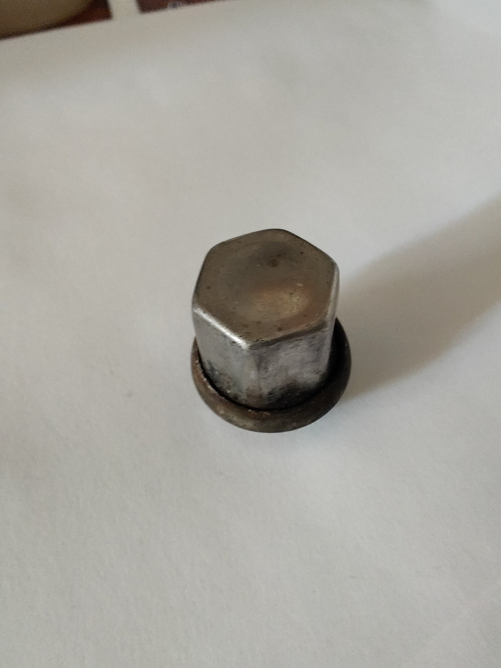

Tenker du kanskje har kapsler på muttrene? Hvilken bil er det snakk om, og har du bilde av en av muttrene?
Ingen kapsler. Metall. Originale muttere. Volvo c30. Kan ta bilder i morgen

Mon tro om Volvo bruker samme hjulmuttre som Ford. De har noe løse hylser på selve mutteren, så det kan virke som at den er løs, men det er bare kapselen som er løs. Jeg ville løsnet 1 av de og sett på den

C30 er vel basert på samme platform som Focus 2, så det kan hente de har samme irriterende løsning 🙂

Nei, det du beskriver er normalt. Disse hjulmutterne er ikke massive, men to-delte. Det er normalt at det er litt slakk mellom de to delene.
Du kan evt. vurdere å kjøpe et sett med massive hjulmuttere til neste hjulskift.

Jeg mistenker at dette er de hjulmuttrene som @mobile999nevner, så det trenger ikke nødvendigvis være noe feil med de. I morgen tar du noen gode bilder og skrur ut en av disse, så kan vi svare konkret.

Så hjulmutterne er todelt.
Man kan snurre på "hodet" individuelt fra delen som er inne mot felgen.
Dette ligner på muttrene som Ford også bruker. Den delen med størst diameter er en kon som er løst festet på mutteren. Når mutteren er skrudd fast med riktig moment, skal ikke den konen kunne beveges. Selve mutteren er dekket av et plastdeksel som nok muligens kan beveges litt på, den kan virke litt løs. Det er ikke farlig, bare irriterende. Men sjekk at du kan stramme alle muttrene til rett moment, ca 120Nm vil jeg tro. Om ikke du har momentnøkkel, få noen som har til å gjøre det for deg.
Iallefall er det slik jeg oppfatter dette nå, at muttrene er ok men at denne ytre plastdelen på mutteren er litt slarkete.
Om du ikke vil ha det slik kan du kjøpe muttere som ikke har denne plasten.
