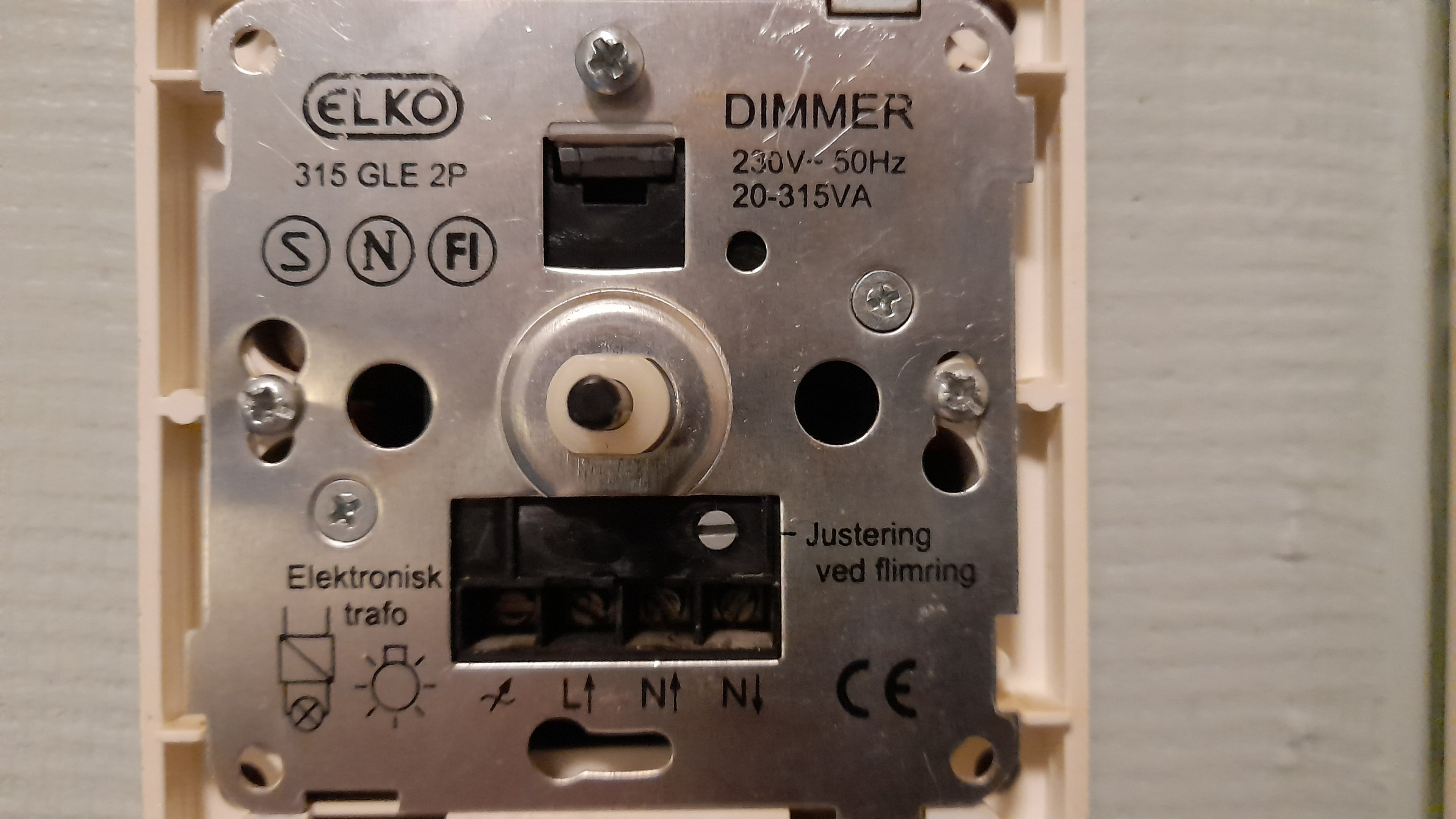

AMajor Skrevet 14. april 2023 Skrevet 14. april 2023 (endret) Håper noen med erfaring på dimmere kan hjelpe meg her. I leiligheten jeg kjøpte for noen år siden var det en dimmer på veggen. For en stund siden så begynte lysene på badet å skru seg av etter bare ett-to sekunder. Så lurer på om trafoen (toroidal?) er gåen? Må jeg da bytte dimmer, i så fall til hvilken? Dimmeren tror jeg er noen år gammel, det er en ELKO 315 GLE 2P. Har søkt på nettet uten spesielt resultat. Virker som at den er ute av produksjon. Lysene på badet er halogen. Det er 5-6 lys i taket, så å bytte til et annet system som feks LED er utelukket. Det krever for mye jobb. Det er fire tilkoplingspunkter på dimmeren. Har lagt ved bilde, det er noen symboler der. Jeg blir forvirret over alle symbolene. Jeg lurte på om jeg kunne kjøpe denne? https://www.clasohlson.com/no/ELKO-RS16-315-GLE-dimmer-2-pol/p/36-5990 men den har trykk funksjon på dimmeren, noe jeg ikke trenger, og så er den sabla dyr. Noen som vet om det finnes noen alternative dimmer jeg kan bytte til? Takk Endret 14. april 2023 av AMajor

Bjerknez Skrevet 14. april 2023 Skrevet 14. april 2023 Jeg hadde samme problemet på mitt bad. Den ene lysrekken med spottet begynte å hangle og til slutt slo dem seg ikke på lenger. Elektriker byttet trafoen som trolig ligger bak en av spottene i taket (gjorde vertfall det hos meg) og da funket alt igjen. Kostet meg 1.800 kroner totalt inkludert jobben og trafoen. Dog tok dem svinpris for trafoen som jeg betalte litt over 1000 kroner for.
