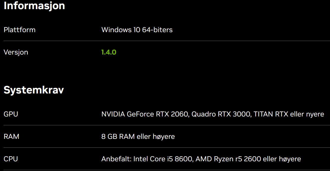

Saltkorn Skrevet 28. mars 2023 Skrevet 28. mars 2023 (endret) Har du Nvidia skjermkort anbefaler jeg Nvidia Broadcast. Du kan og prøve Adobe sin gratis løsning. Teams, zoom, discord og andre chat programmer har ekko og støy reduksjon bygd inn med varierende resultat Endret 28. mars 2023 av Saltkorn

Nimrad Skrevet 28. mars 2023 Forfatter Skrevet 28. mars 2023 Saltkorn skrev (33 minutter siden): Har du Nvidia skjermkort anbefaler jeg Nvidia Broadcast. Du kan og prøve Adobe sin gratis løsning. Som nevnt, spesialsoftware kan bli utfordrende å få til da vi må søke om alt vi ønsker å få installert på PC-en. AvgAug skrev (35 minutter siden): Ja, det finnes mikrofoner som kan dempe støy og ekko, men du skrev jo at du ikke ville bruke mye penger. Jeg er åpen for forslag hvis det er det som må til. Så lenge vi snakker hundrelapper og ikke tusenlapper. knutinh skrev (31 minutter siden): Et godt utgangspunkt er å benytte analog mikrofon/høyttaler av moderat+ kvalitet plugget til analog i/o på hovedkortet og skru ned utgangsnivået så det ikke klipper. Eller å kjøpe et lydkort/ekstern dings som gjør mye av det samme. Jeg har for tiden kun laptoper. De er koblet opp via en Lenovo dockingstasjon. Høyttalerne er koblet med USB via denne dockingen i dag. Har du noe forslag til mic? Dockingen har stereo/mic kombo minijack, så jeg kan jo teste.
ilpostino Skrevet 28. mars 2023 Skrevet 28. mars 2023 Jeg bifaller anbefalingen av Nvidia Broadcast. Nimrad skrev (3 minutter siden): Som nevnt, spesialsoftware kan bli utfordrende å få til da vi må søke om alt vi ønsker å få installert på PC-en. Broadcast ligger som et lag mellom programvaren for møte og kamera / mikrofon.

Nimrad Skrevet 28. mars 2023 Forfatter Skrevet 28. mars 2023 ilpostino skrev (7 minutter siden): Jeg bifaller anbefalingen av Nvidia Broadcast. Jeg har ikke Nvidia, men intel skjermkort på dagens laptop. knutinh skrev (4 minutter siden): Kontrollspørsmål: Det er de på den _andre_ siden som sliter med ekko fra deg, ikke sant? Ja, stemmer. Jeg merker ingenting. Noen ganger står det "reducing noise" i Meet som er det jeg bruker mest, men jeg er nødt til å mute meg selv når jeg ikke snakker.
