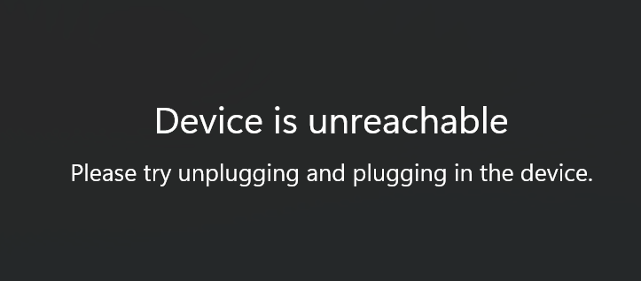

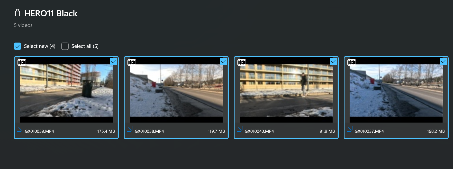

Jeg klarer ikke å importere videofiler ifra GoPro Kameraet.  Har prøvd via Explorer , GoPro Quik og Photos.
