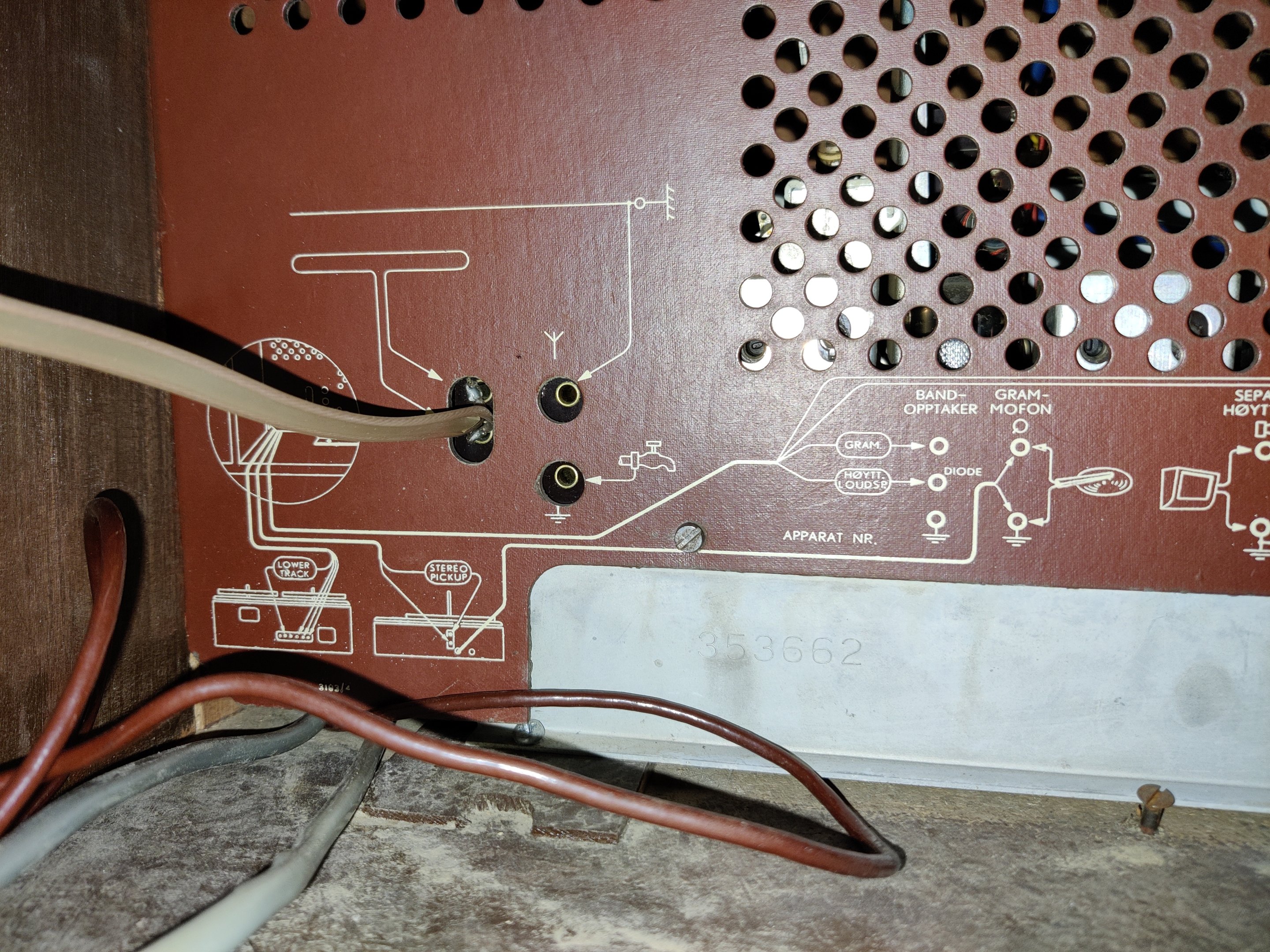

Jeg har en Sølvsuper 7 og en tiny audio m6+ dab adapter, denne har ingen DIN inngang. Hvordan kobler man denne inn? Må jeg ha rca - banan overgang? Og gå inn via gramofon kanalen, eller kan den kobles inn på antenne utgangen?
Det er vel en 3,5mm stereo-plugg på Tiny Audio? Du trenger en overgang fra denne til banan.
Du må koble til som båndopptaker og ikke grammofon. Grammofoningangen er nok for følsom, og inneholder et frekvensfilter som du ikke vil ha på radiosignalene.
Jeg finner ikke igjen koblingsskjemaet for Sølvsuperen, men vet at Tandberg hadde noen kreative løsninger for å håndtere stereosignal.
Mulig du må klare deg med mono.
DAB adapteren har vel en RCA/Phono utgang. Sølvsuper har vel DIN inngang, hvor mange vet jeg ikke,
Du får overgang hos Kjell&Co, skal ikke kobles til platespiller eller antenne inngang på Sølvsuper.

Helt supert, jeg googlet litt og fant en som splittet en vanlig headsett kabel og hev banankobinger på, og gikk inn via båndopptaker slik du nevner 👍 takk for utfyllende svar, jeg kan google litt og se om jeg finner koblingsskjema selv også

Da har jeg klippet opp en 3,5 stereo plugg, og skrudd fast noen bananplugger i denne. Gikk via båndopptaker som du beskrev, funker utmerket 👍
