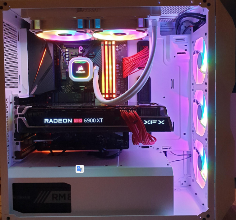

Jeg har en AMD Ryzen 9 5900X som jeg kjøler med en Corsair H100i Platinum SE og 2x120mm vifter som blåser ut. Kabinettet er Cooler Master MasterBox TD500 med 3x 120mm vifter i front, samt at jeg har festet nok en 120mm i bakkant for uttrekk. Det skal dermed være god luftflyt som vist på bilde.

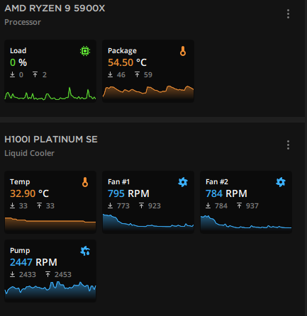

Vedlagt bilde viser temperaturen på kjølevannet slik jeg skjønner det? Hvis det er 33.6 grader så er det utrolig merkelig at CPU temperaturen er såpass høy. Jeg har vekslet på å kjøre quiet, balanced og extreme og hører at pumpa endrer lyd så den kjører faktisk.
Lurer litt på om det tyder på at kjølinga ikke sitter helt inntil CPU'en? Men samtidig har jeg prøvd å presse den mer inntil uten at dette endret noe som helst.
