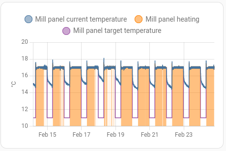

Du kan, i teorien, koble Mill ovnene til Home Assistant og sette opp en klimakontroll på dashbordet og vise det på en enhet.
