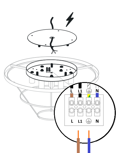

mfb Skrevet 1. februar 2023 Skrevet 1. februar 2023 Har kjøpt en taklampe som jeg forsøker å koble, men får det ikke til. På koblinsskjema står det L, L1, Jording, og N Kabelen i taket har blå og brun ledning. Hva skal hvor?

Snøfte Skrevet 1. februar 2023 Skrevet 1. februar 2023 Brun skal normalt på "L" og blå skal til "N". "L1" trøbler hodet mitt litt, har denne lampen 2 funksjoner? to forskjellige lysbilder kanskje? Se nøye på ledningen i taket. Hvis det er en blank uisolert ledning i tillegg så er denne jord. 1
mfb Skrevet 1. februar 2023 Forfatter Skrevet 1. februar 2023 Takk for svar snøfte. Lampen har 12 lyspærer. Om jeg kobler brun på "L" lyser 1-6 av de, og ved å koble på "L1" lyser de andre 7-12. Det får meg til å tro at jeg kanskje må bruke Wago og splitte opp brun ledning i 2 slik at den går både i L og L1? 1
trikola Skrevet 1. februar 2023 Skrevet 1. februar 2023 4 hours ago, mfb said: Det får meg til å tro at jeg kanskje må bruke Wago og splitte opp brun ledning i 2 slik at den går både i L og L1? Du trenger bare en 3-4 cm ledningsstump som du forbinder L og L1 med. Så kobler du brun ledning i tillegg til L1 eller L. 1
