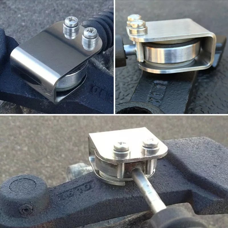

Valmeth Skrevet 30. januar 2023 Skrevet 30. januar 2023 Ursidae skrev (2 timer siden): men skal ikke gir etc sjekkes på eukontrollen? Niks. Men siden du nevner at girstanga virker løs holder jeg en knapp på at en splint eller noe i overføringa har løsnet. Nå vet ikke jeg hvordan overføringa ser ut på Vivaro eller hvor god/dårlig plass det er, men sannsynligvis ikke noen dyr reparasjon om så er tilfellet. Jeg opplevde dette selv på en Golf 3 en gang, fant noe ståltråd i døra jeg kunne bruke som splint og fiksa det langs vegen på <10 min
X10anT Skrevet 31. januar 2023 Skrevet 31. januar 2023 (endret) Fikset en Vivaro en gang der gearkabelen hadde hoppet av fra spaken på gearkassen. Festet den først midlertidig med strips, og stedenfor nye kabler kjøpte jeg en slik billig brakett fra Asia som permanent fix: https://a.aliexpress.com/_mNOO3iw Endret 31. januar 2023 av X10anT 1
Ursidae Skrevet 31. januar 2023 Forfatter Skrevet 31. januar 2023 X10anT skrev (5 timer siden): Fikset en Vivaro en gang der gearkabelen hadde hoppet av fra spaken på gearkassen. Festet den først midlertidig med strips, og stedenfor nye kabler kjøpte jeg en slik billig brakett fra Asia som permanent fix: https://a.aliexpress.com/_mNOO3iw fikk nettop besøk av NAF-mannen som anbefalte det samme, ringte verkstedet rett etter og de anbefalte å bytte girvaier (som kan koste flere tusen), så takker for alle råd, skal klare å fikse dette selv herfra.
