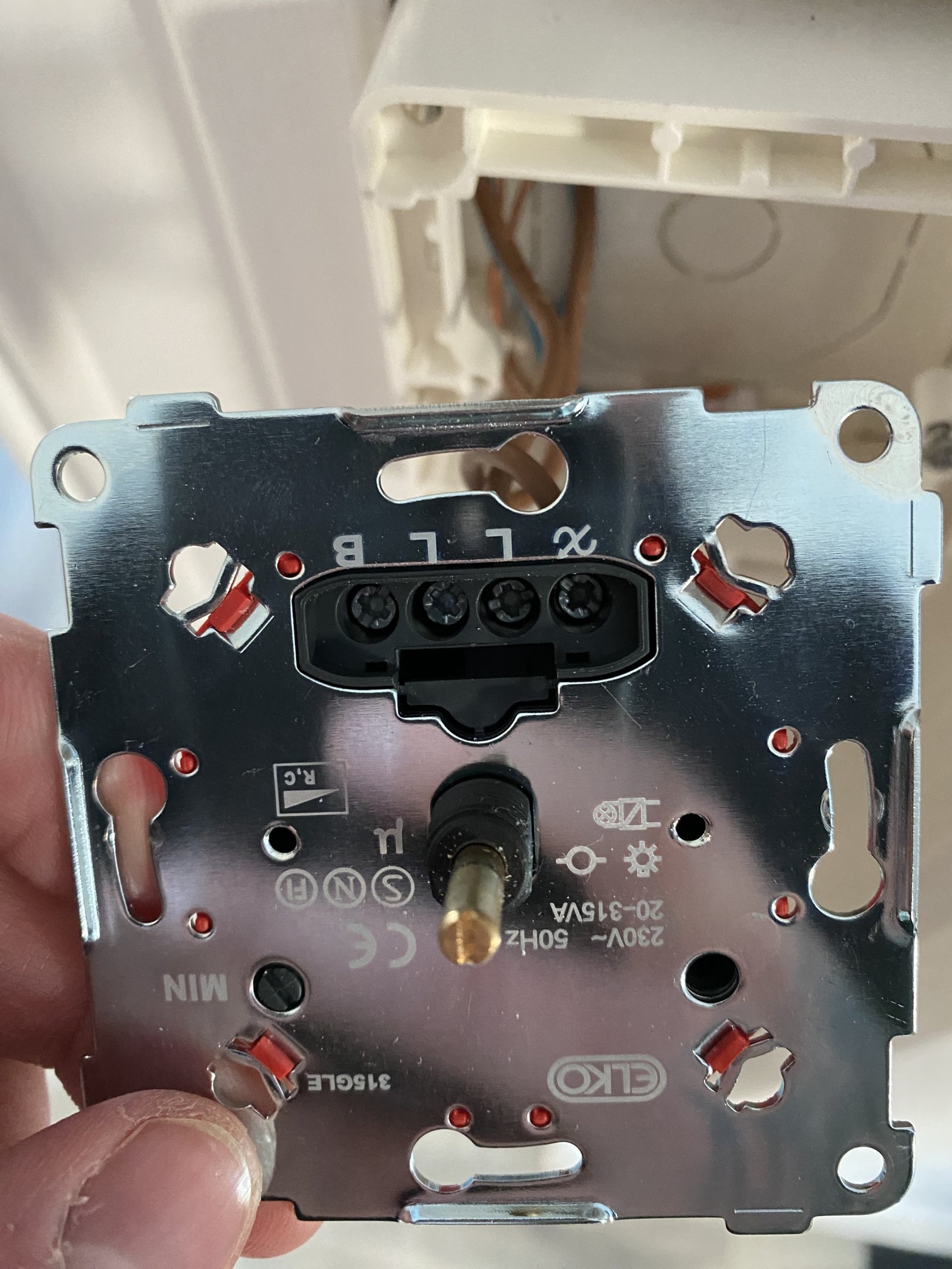

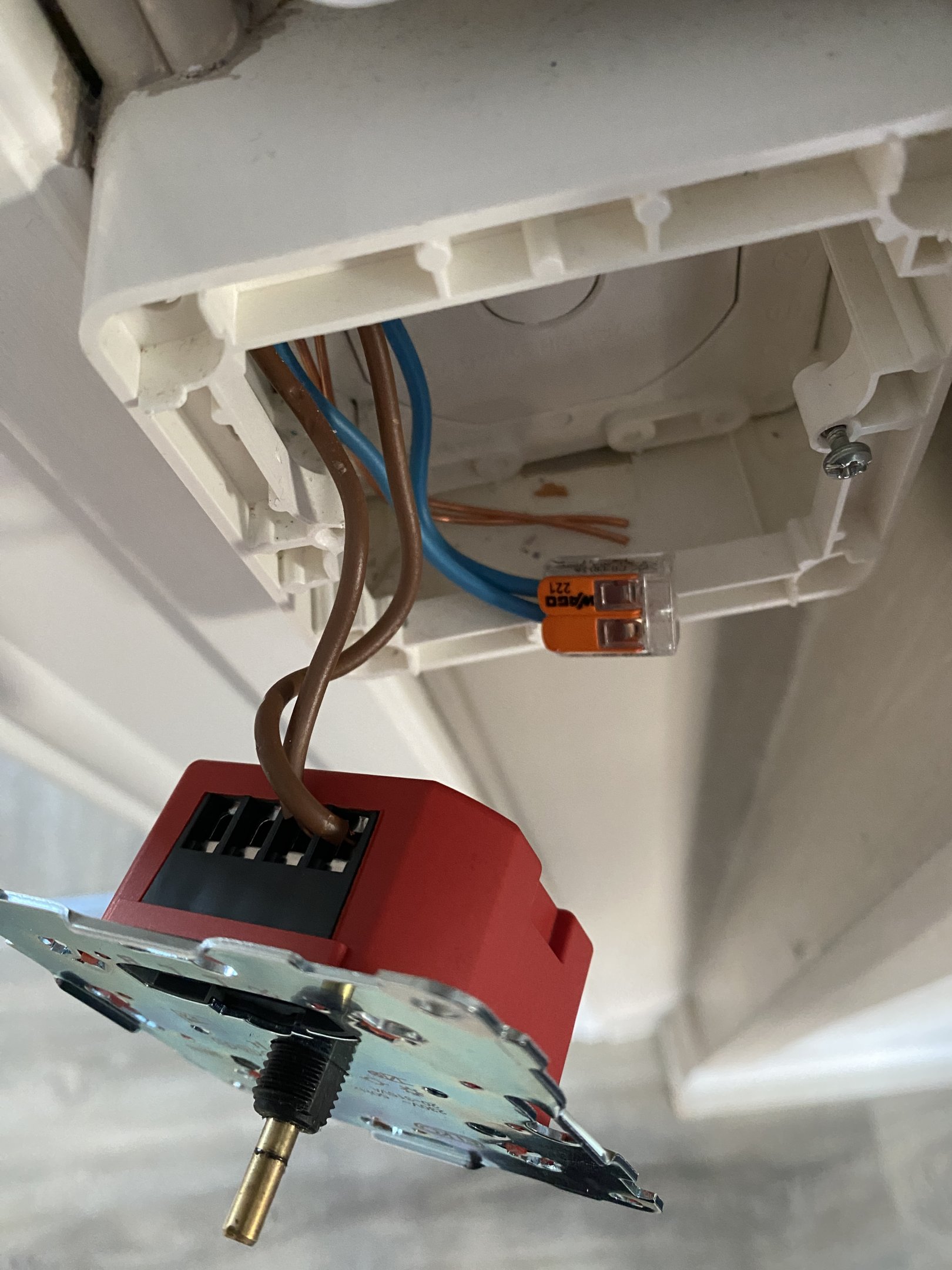

-R- Skrevet 27. januar 2023 Del Skrevet 27. januar 2023 Har en dimmerbryter som jeg skal bytte til vanlig bryter. Vedlagt er bilde av hvordan dimmeren er koblet nå, ser det ok ut? Det er to ledninger inn i L og den X’en. Men de tegnene finnes ikke på den nye bryteren. Så hvor skal jeg koble på den? På forhånd takk for svar på et mulig dumt spørsmål, er helt grønn på dette. Lenke til kommentar https://www.diskusjon.no/topic/1932682-bytte-lysbryter-sp%C3%B8rsm%C3%A5l-ang-kobling/
Salvesen. Skrevet 27. januar 2023 Del Skrevet 27. januar 2023 Dette skal du ikke gjøre selv, iallefall ikke når du må be om hjelp på ett forum... 8 1 Lenke til kommentar https://www.diskusjon.no/topic/1932682-bytte-lysbryter-sp%C3%B8rsm%C3%A5l-ang-kobling/#findComment-26587680
nightowl Skrevet 27. januar 2023 Del Skrevet 27. januar 2023 Ser også ut som to jordledere i boksen bare halvveis er tvinnet sammen. Lenke til kommentar https://www.diskusjon.no/topic/1932682-bytte-lysbryter-sp%C3%B8rsm%C3%A5l-ang-kobling/#findComment-26587688

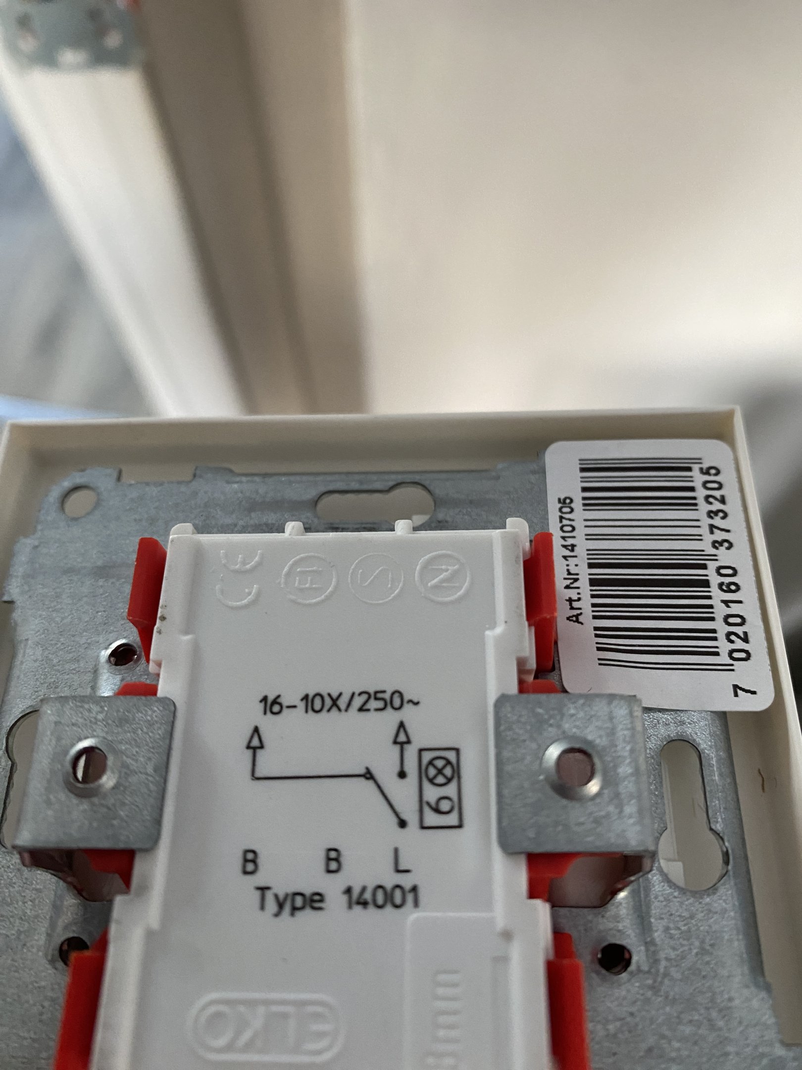

nightowl Skrevet 27. januar 2023 Del Skrevet 27. januar 2023 Egentlig er det kjøpt feil "vanlig bryter", men den vil virke for formålet. 1 Lenke til kommentar https://www.diskusjon.no/topic/1932682-bytte-lysbryter-sp%C3%B8rsm%C3%A5l-ang-kobling/#findComment-26587713
-R- Skrevet 27. januar 2023 Forfatter Del Skrevet 27. januar 2023 Eskove skrev (18 minutter siden): Sikringen er naturligvis ute, så dum er jeg faktisk ikke. nightowl skrev (9 minutter siden): Egentlig er det kjøpt feil "vanlig bryter", men den vil virke for formålet. Hva er feil med den? Så at de hadde en 2-pols bryter også, er det evt. riktig? Lenke til kommentar https://www.diskusjon.no/topic/1932682-bytte-lysbryter-sp%C3%B8rsm%C3%A5l-ang-kobling/#findComment-26587725

Salvesen. Skrevet 27. januar 2023 Del Skrevet 27. januar 2023 -R- skrev (14 minutter siden): Sikringen er naturligvis ute, så dum er jeg faktisk ikke. Hva er feil med den? Så at de hadde en 2-pols bryter også, er det evt. riktig? Du har kjøpt en endevender. Typisk brukt oppe og nede i en trapp. Lenke til kommentar https://www.diskusjon.no/topic/1932682-bytte-lysbryter-sp%C3%B8rsm%C3%A5l-ang-kobling/#findComment-26587737
-R- Skrevet 27. januar 2023 Forfatter Del Skrevet 27. januar 2023 Salvesen. skrev (2 minutter siden): Du har kjøpt en endevender. Typisk brukt oppe og nede i en trapp. Ja, okei! Da kan jeg bare bytte til riktig type. Men 2-pols er vel ikke nødvendig? Skjønte det som at det var mer til steder med mulighet for fukt/vann osv.? Lenke til kommentar https://www.diskusjon.no/topic/1932682-bytte-lysbryter-sp%C3%B8rsm%C3%A5l-ang-kobling/#findComment-26587740

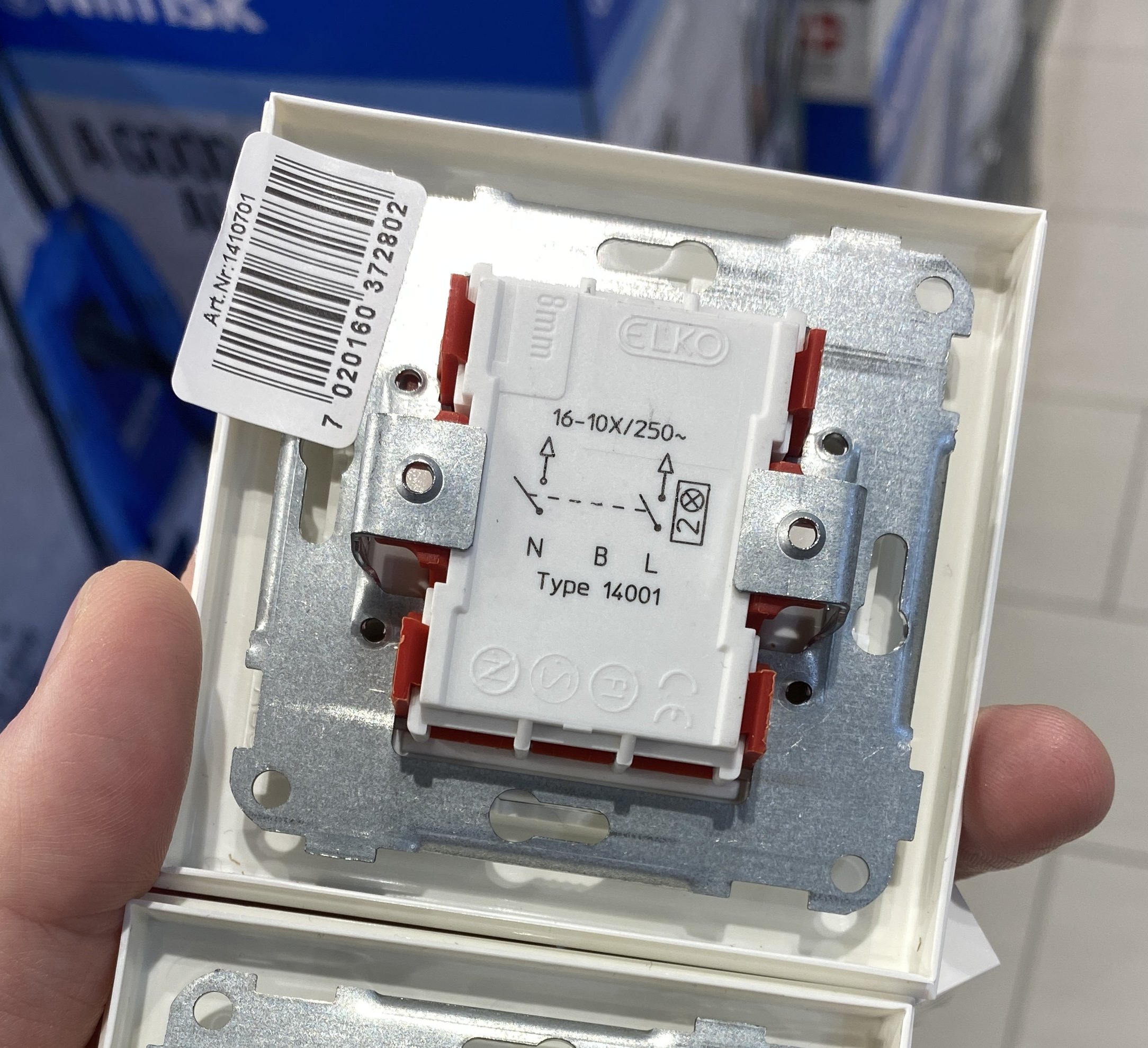

-R- Skrevet 27. januar 2023 Forfatter Del Skrevet 27. januar 2023 Salvesen. skrev (4 minutter siden): Du har kjøpt en endevender. Typisk brukt oppe og nede i en trapp. Hva med denne? Også endevender? Lenke til kommentar https://www.diskusjon.no/topic/1932682-bytte-lysbryter-sp%C3%B8rsm%C3%A5l-ang-kobling/#findComment-26587742
0laf Skrevet 27. januar 2023 Del Skrevet 27. januar 2023 Jeg er ikke elektriker, så jeg kan sikkert gi dårlige råd på nettet, men tar null ansvar. La den blå være, skaff en Wago til for jordledningene, ser litt mer ryddig ut når ting faktisk er koblet sammen, det samme gjør litt gulgrønn tape eller strømpe. De to brune er L, og skal inn i den nye feilkjøpte bryteren, som likevel kan brukes. Tilførsel inn i bunnen, og til lampa ut i toppen. Dette er vel noe av det enkleste man kan koble opp, så vet man ikke hvordan det gjøres, så bør man jo egentlig ringe en elektriker, for å ikke snakke om at det ikke er lov, og kan gi deg problemer i ettertid. -R- skrev (3 minutter siden): Å løsne på en skrue og dytte inn en kabeltupp for så å stramme igjen er liksom ikke rakettforskning... Men det kan fort bli det. Har sett nok eksempler på kabler avisolert med saks eller kniv, hvor det er bare noen få ledere igjen, som er strammet hele flate. Dette er et godt tilløp til brann. Her er det vel PR med hel leder, men er man litt grønn, så er det fort gjort å avisolere denne feil, og få et svakt punkt det kan gå varmgang i. Lenke til kommentar https://www.diskusjon.no/topic/1932682-bytte-lysbryter-sp%C3%B8rsm%C3%A5l-ang-kobling/#findComment-26587744

Salvesen. Skrevet 27. januar 2023 Del Skrevet 27. januar 2023 -R- skrev (2 minutter siden): Hva med denne? Også endevender? 2 pols Lenke til kommentar https://www.diskusjon.no/topic/1932682-bytte-lysbryter-sp%C3%B8rsm%C3%A5l-ang-kobling/#findComment-26587748
