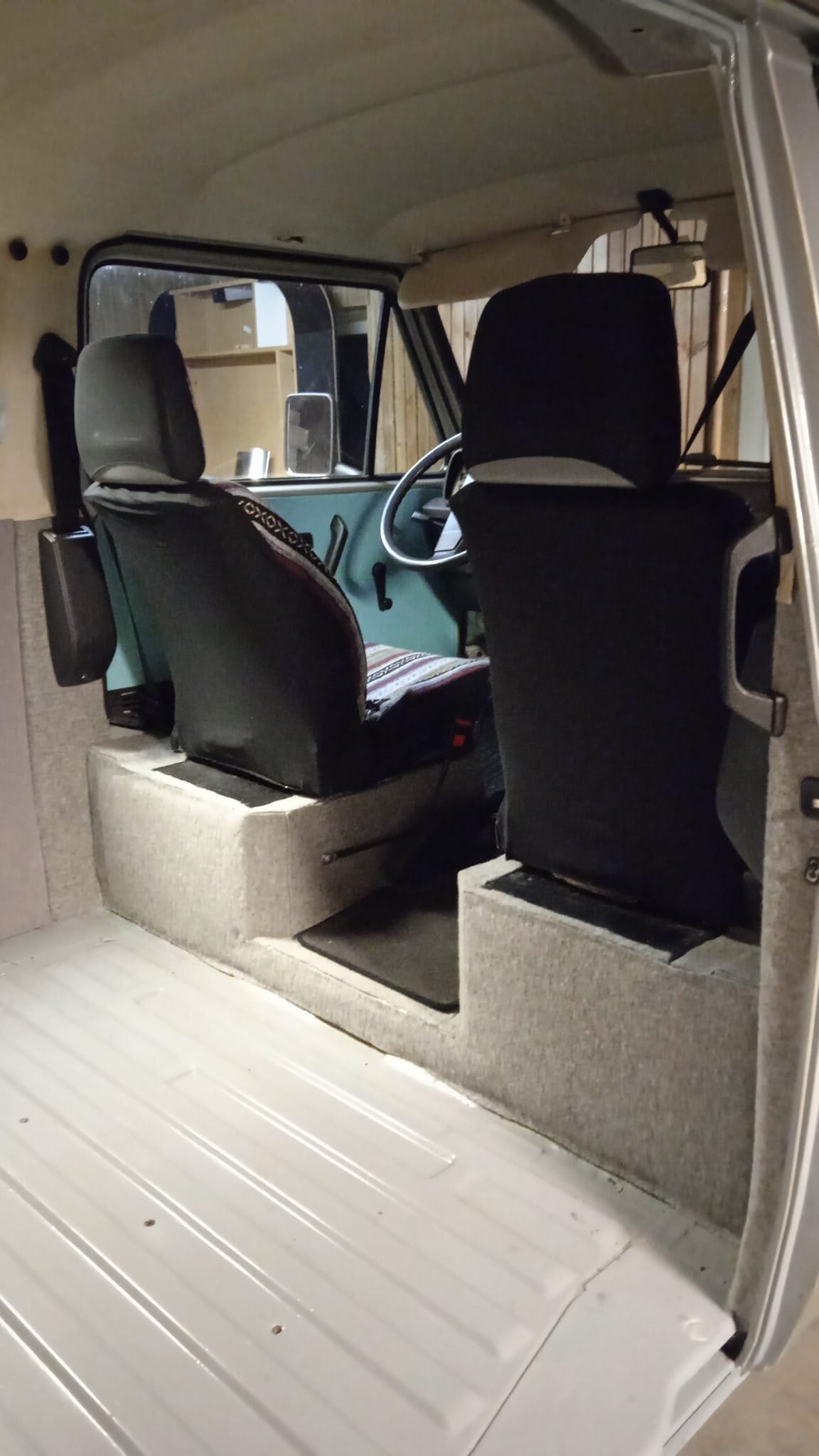

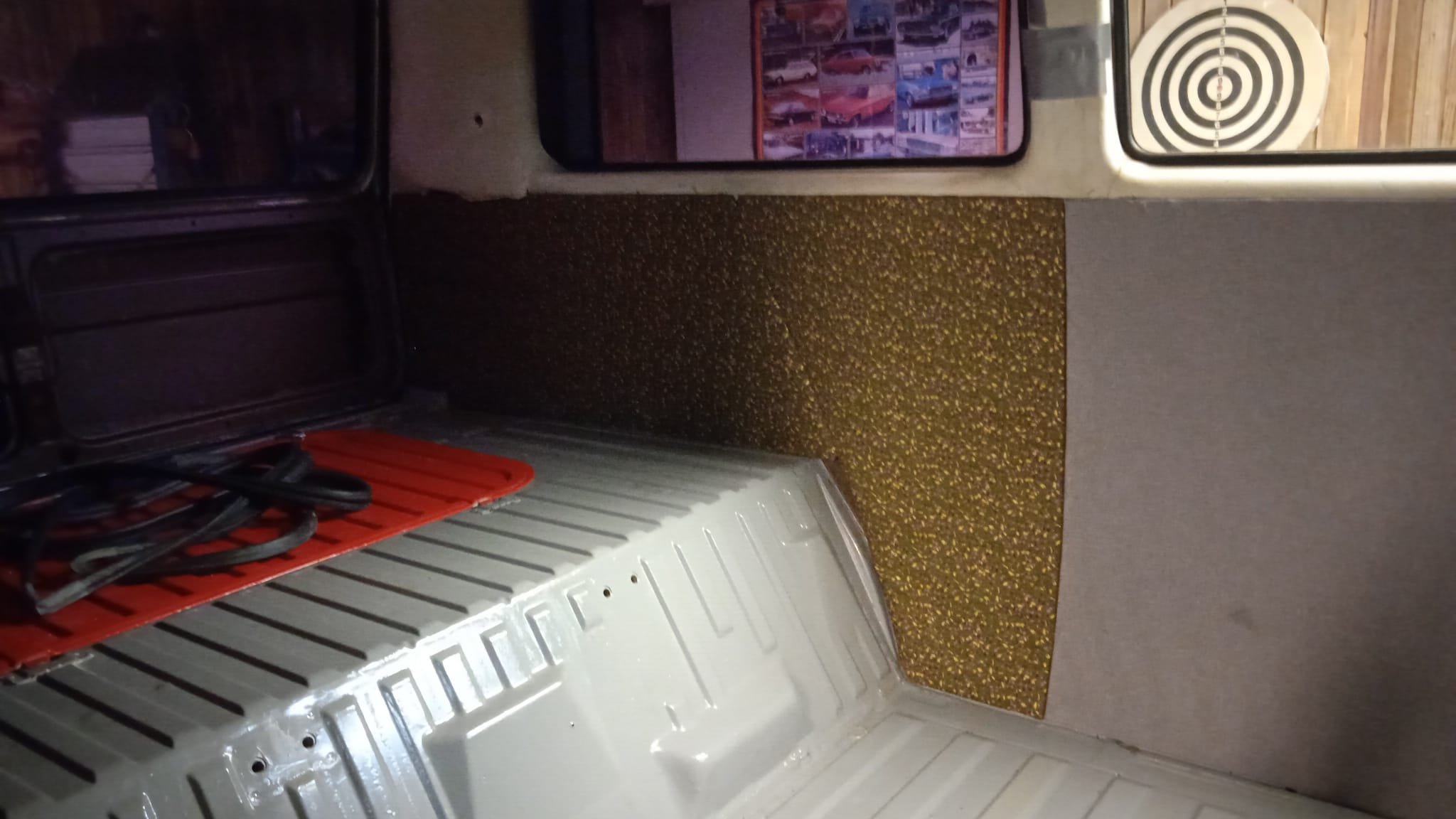

Milhouse85 Skrevet 23. januar 2023 Forfatter Skrevet 23. januar 2023 arne22 skrev (Akkurat nå): Vi får krysse fingrene 🙂 Har slutten av februar jeg også. hehe aldri vært så spent som nå To års arbeid. Ca 50 lapper brukt på deler. 10 lapper på interiør, maling og diverse. Samt hundrevis av timer. Aldri mer skal jeg gjøre noe lignende. 😆 Interiørjobben er påbegynt. I går la jeg på ulltepper. Litt amatørmessig utført kanskje. Men blir fryktelig spennende å se om den går gjennom kontrollen. Er vel 99% sikker på at de finner noe greier.... men det får gå. 1
arne22 Skrevet 23. januar 2023 Skrevet 23. januar 2023 Den så fin ut! Har tenkt på den slags prosjekt selv, men foreløpig så har det gått i båter, ettersom det ikke finnes noe Statens Båttilsyn. Flyter den og har den til og med litt motorkraft, så er alle ting i skjønneste orden. 1

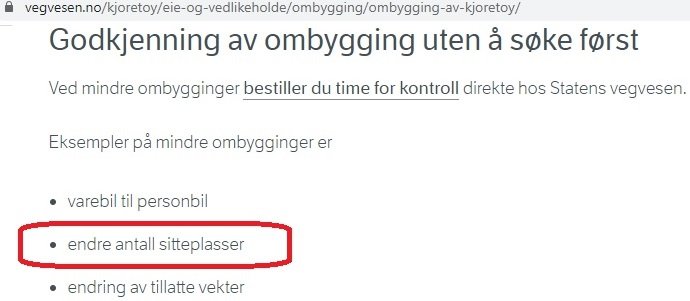

X10anT Skrevet 25. januar 2023 Skrevet 25. januar 2023 Her var det mange merkelige innspill. Om han som skal ta PKK slipper bilen igjennom med seter som er permanent fjernet så er jo saken grei, ihvertfall for de neste to årene. I kjøretøyets vognkortet står et eget punkt med "antall seter". Dersom kjøretøyet er permanent ombygd på en måte som medfører at vognkortets opplysninger ikke lenger stemmer, skal ombyggingen godkjennes av vegvesenet og nytt vognkort utstedes. Å få godkjent fjerning av seter er uproblematisk da det ikke er noen nye krav som skal oppfylles. Vegvesenet tar gebyr for kontroll av ombyggingen, mener jeg betalte kr. 650,- for en slik time tidlig i 2022. Milhouse85 skrev (På 16.1.2023 den 14.52): bilen må gjennom teknisk kontroll, da den har vært avskiltet i en lengre periode - i tillegg til eu-kontrollen. Dette stemmer ikke. I utgangspunktet trenger man kun ny PKK for å godkjenne et kjøretøy som ikke har mangellapp fra tidligere. 1

X10anT Skrevet 26. januar 2023 Skrevet 26. januar 2023 (endret) Dette har selvsagt ingen verdens ting med ombygging av veterankjøretøy å gjøre, selv om det aktuelle kjøretøyet faktisk er over 30 år. De særskilte retningslinjene som gjelder for veterankjøretøy gjelder ved "omfattende ombygging". Her er det kun snakk om en "mindre ombygging". https://www.vegvesen.no/kjoretoy/eie-og-vedlikeholde/ombygging/ombygging-av-kjoretoy/ På denne linken kan følgende leses: Endret 26. januar 2023 av X10anT 1
