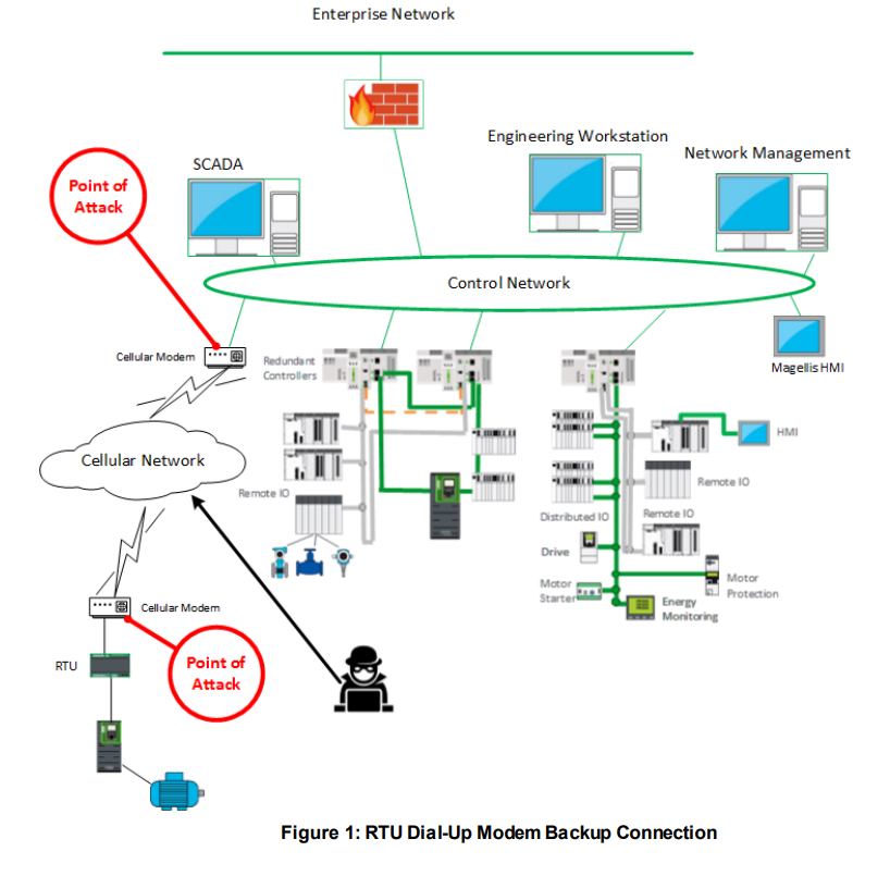

Hvis vi nå tar utgangspunkt i den første figuren i heftet til Schneider, som et lite eksempel (se vedlagt figur):
Vil Scada-systemer normalt støtte IPv6?
Hva med de PLS'ene eller "controllerne" som er tegnet inn. Vil de normalt støtte IPv6? Hvilke PLS'er er det eventulet som støtter IPv6?
Hva med den HMI'en som er tegnet inn?
Hvis man for eksempel har en del utstyr som ikke støtter IPv6, samtidig som man ønsker en gradvis overgang til IPv6 hvordan går man da for eksempel fram for å integrere "IPv4 utstyr" inn mot "IPv6 utstyr", deler man da nettverket inn i ulike segmenter, med ulik adressering, eller hvordan løser man dette i praksis?
Dette var da et forholdsvis enkelt eksempel,  men hva hvis man har flere nettverkssegmenter, der noe utstyr er gammelt, og så har man kanskje andre seksjoner/segmenter som er mer egnet for IPv6, hva blir da prinsippene for å få dette til å fungere som en helhet, selvfølgelig med tilstrekkelig grad av sikkerhet?

Ja, men hvordan løser man dette i forhold til det som går på sikkerhetssoner i et industrielt datanettverk?
Vil man normalt dele inn i sikkerhetssoner ved hjelp av routere eller ved hjelp av VLAN?
For VLAN som kjører layer 2 i OSI modellen så er den vel like glad med om det er IPv4 eller IPv6? (Her går det jo på MAC adressser.)
For routere og eventuelle layer 3 VLAN, så vil det vel behøves "dual stack" både i forbindelse med routere/brannmurer og i forbindelse med eventuelle layer 3 VLAN?
