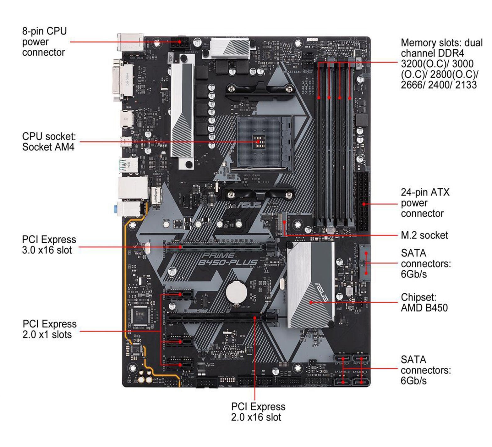

vidor Skrevet 4. januar 2023 Skrevet 4. januar 2023 (endret) Kortet har to M.2 slots hvor det ene støtter SATA og det andre støtter NVMe. Prøvd å bytte M.2 slot ? Edit: Dette er direkte feil Endret 5. januar 2023 av vidor

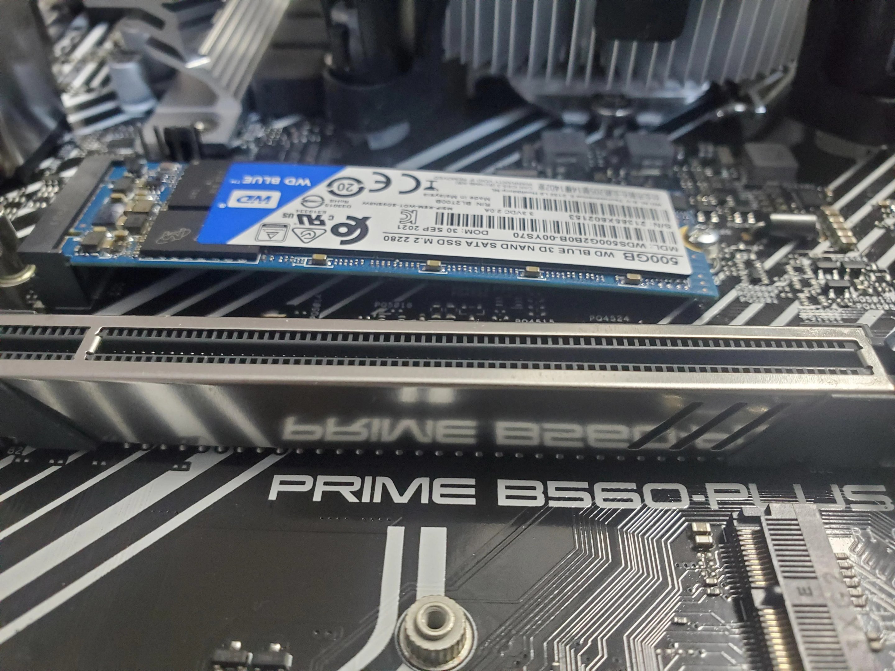

sedsberg Skrevet 4. januar 2023 Skrevet 4. januar 2023 Du har brukt spacer så SSD-en ikke ligger bøyd? Spoiler
Greysoul Skrevet 4. januar 2023 Forfatter Skrevet 4. januar 2023 Etter hva jeg kan se har vel korter bare én m.2 slot. hvis jeg ikke er helt blind her da..
Greysoul Skrevet 4. januar 2023 Forfatter Skrevet 4. januar 2023 Hmm, nei. Etter hva jeg så var det bare å skru den fast i hovedkortet. skal se om jeg har noen spacer liggende så jeg får testet.

vidor Skrevet 4. januar 2023 Skrevet 4. januar 2023 Leste spec litt vel raskt. Så lenge kortet ditt har Ryzen prosessor skal M.2 porten støtte både SATA og NVMe.
horrorr Skrevet 4. januar 2023 Skrevet 4. januar 2023 Ville også sjekket på *1 i spec lista for å se om noen av de andre diskene dine er problemet. *1 The M.2 Socket shares bandwidth with the SATA_5/6 ports, and therefore the SATA_5/6 ports cannot be used when an M.2 device is installed.

sedsberg Skrevet 4. januar 2023 Skrevet 4. januar 2023 1 hour ago, Greysoul said: Hmm, nei. Etter hva jeg så var det bare å skru den fast i hovedkortet. skal se om jeg har noen spacer liggende så jeg får testet. Det er veldig viktig at du bruker stand-off/spacer så M2-en ligger helt parralelt med HK. Står den i spenn kan chippene løsne når SSD-en blir varm. Noe de som regel blir.

Greysoul Skrevet 4. januar 2023 Forfatter Skrevet 4. januar 2023 sedsberg skrev (5 minutter siden): Det er veldig viktig at du bruker stand-off/spacer så M2-en ligger helt parralelt med HK. Står den i spenn kan chippene løsne når SSD-en blir varm. Noe de som regel blir. Ok, skal få sett på dette når jeg kommer hjem. takk

Greysoul Skrevet 4. januar 2023 Forfatter Skrevet 4. januar 2023 Greysoul skrev (10 timer siden): Ok, skal få sett på dette når jeg kommer hjem. takk Da har jeg fått satt på en spacer, men den vises fremdeles ikke. Sjekket at BIOs stod som "launch CSM" noe det også gjorde. Så er fremdeles like langt. 😑
