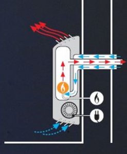

Dette var jo en kjempesmart løsning. En av problemstillingene er jo hvordan man får redusert temperaturen i avgassrøret før vegguttak, og her har man jo løst dette ved hjelp av 2 konsentriske rør og en form for varmeveksler. Prinsippet kan sikkert også brukes til "hobbymekk" men løsningen ser så bra ut at man nesten kunne tenke seg å kjøpe "originalt", selv om prisen var litt i overkant.
For de som ikke har elenrgi som alternativ, så må jo dette være en veldig god løsning. (Som koster en brøkdel av en ny elinstallasjon.)

Kan også kjøpes/bestilles hos Elkjop ser jeg:
https://www.elkjop.no/product/hjem-rengjoring-og-kjokkenutstyr/hage-og-uteplass/terrassevarmer-og-varmelampe/sunwind-gassovn-eco-sc18-vegghengt/541557
Produktside hos importøren med installasjonsveiledning:
https://sunwind.no/alle-produkter/varme/gassovn/gassovn-eco-sc18-vegghengt
