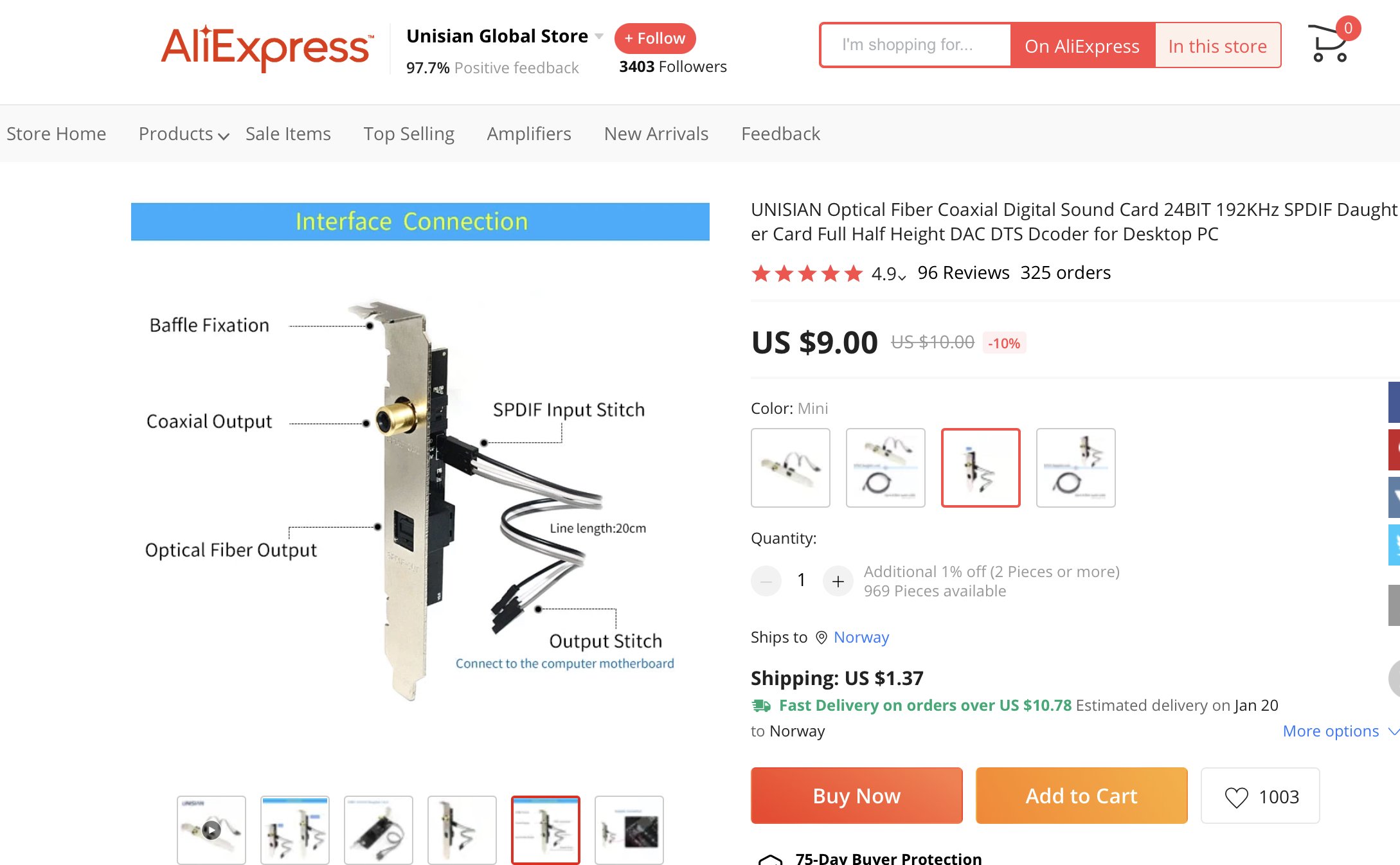

bzzlink Skrevet 3. desember 2022 Skrevet 3. desember 2022 Jeg forsøkte å skjønne om det fantes digital lydutgang på hovedkortet eller lydkortet som er i PC’n din, men står ikke spesifisert. Noen hovedkort har komboplugg på line-out som sender digitalt når en digital plugg blir plugget inn. Kjøp denne kabelen, og se om det kommer signal fra line-out på hovedkortet https://www.biltema.no/kontor-teknikk/lyd/lydkabler/35-mm-kabler/toslink---toslink-2000044504?gclid=EAIaIQobChMI9tvXvO3c-wIVhNZ3Ch0RpwTAEAQYASABEgI67vD_BwE Neste alternativ er å bytte ut lydkortet, dersom det er et som kan byttes ut Eller sette inn et datterkort dersom det er SPDIF pinout på lydkort / hovedkort Hvis ikke noe av det over funker, så finnes det eksterne usb https://www.gear4music.no/no/Opptak-og-datamaskiner/Behringer-U-Control-UCA222-USB-Audio-Interface/AML?origin=product-ads&gclid=EAIaIQobChMIoJrvp_Hc-wIVAYKDBx1EFwM1EAQYASABEgKANfD_BwE Men om det gir 5.1 lyd over toslink utgangen er vel ikke sikkert….
