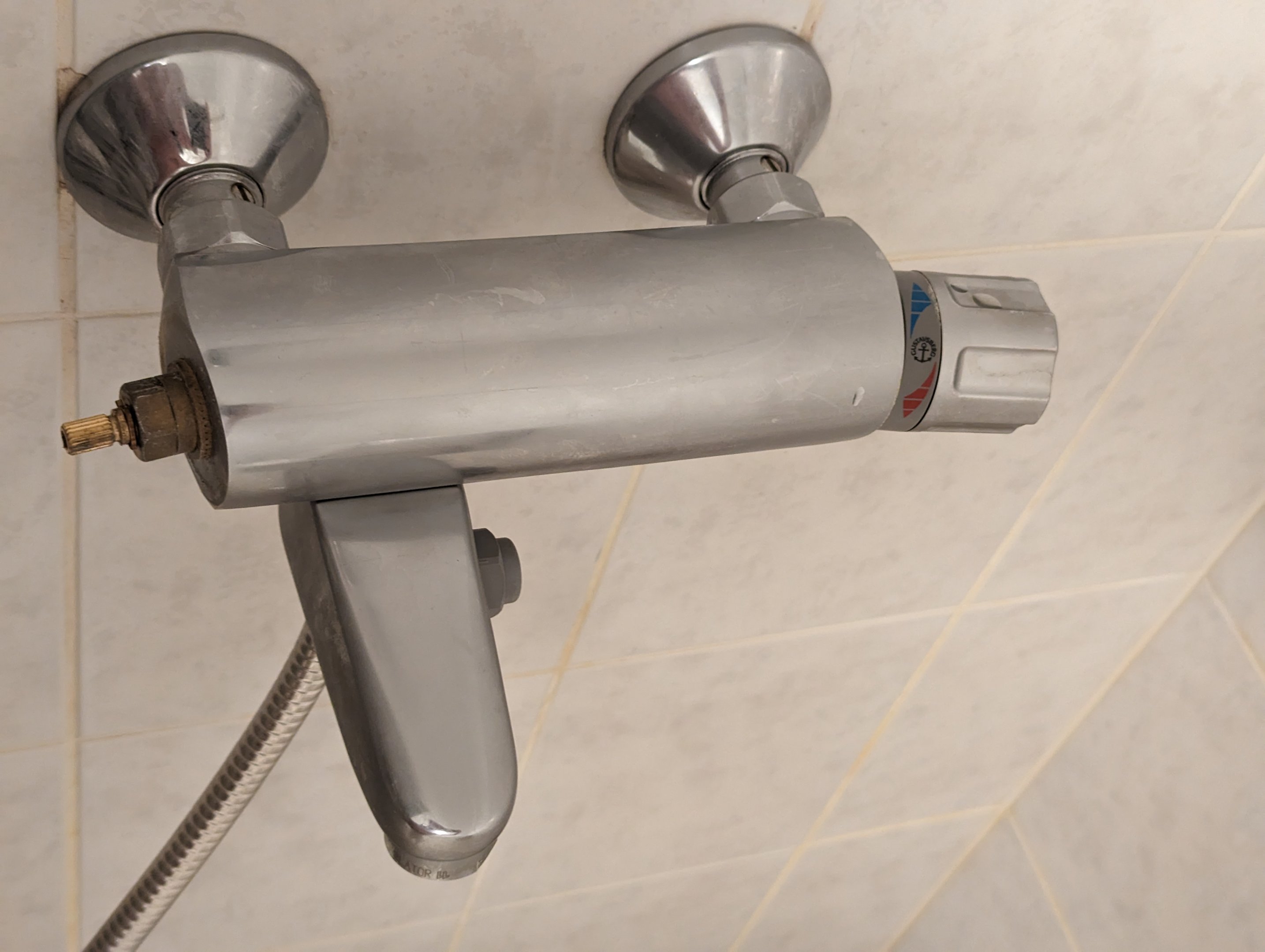

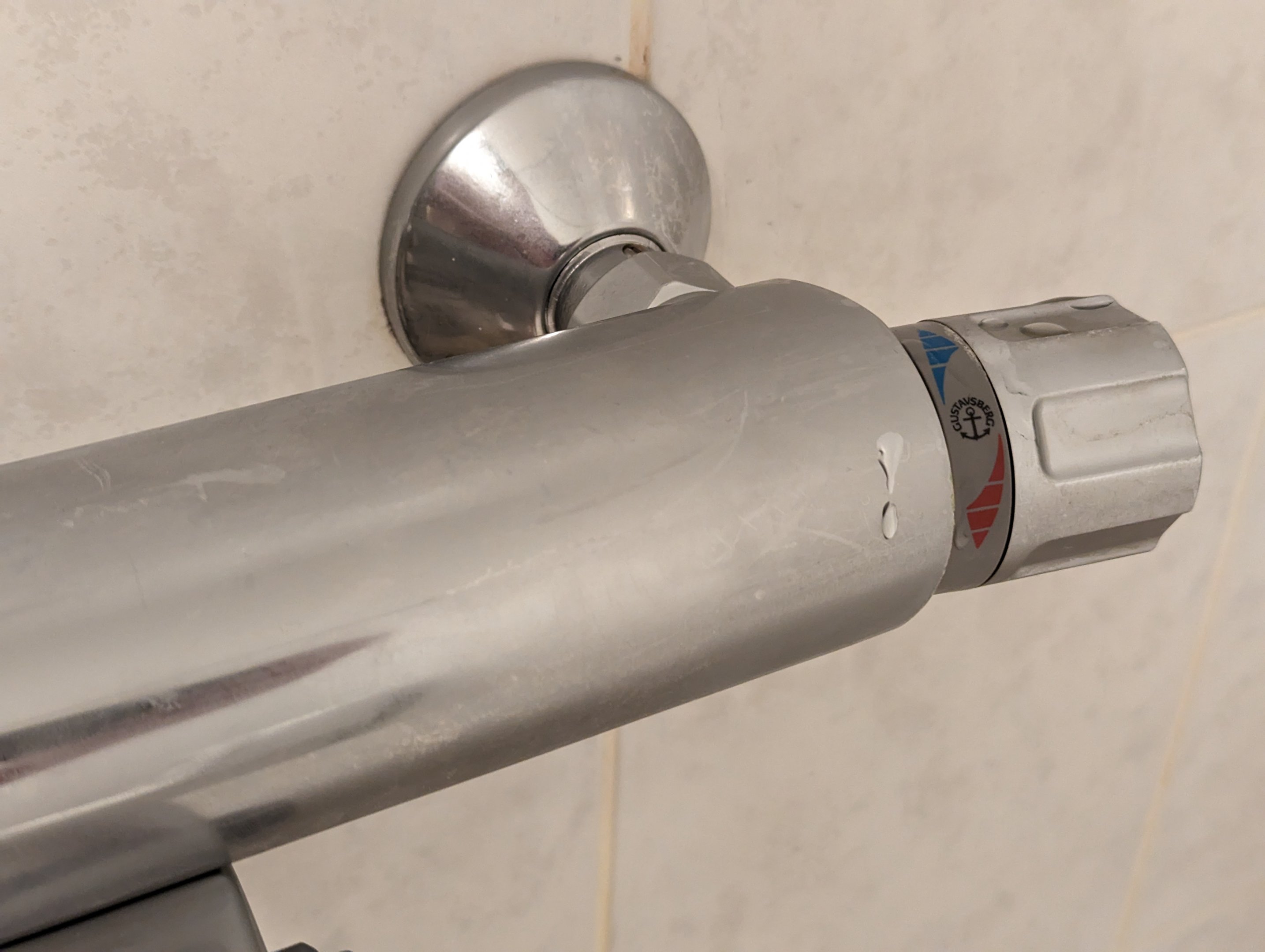

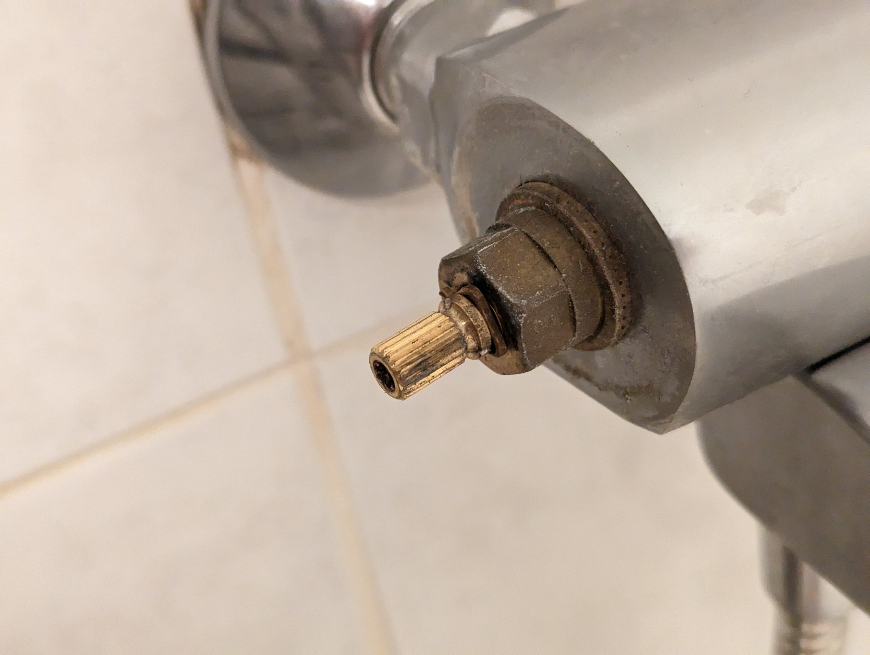

Thor. Skrevet 19. november 2022 Skrevet 19. november 2022 Har et blandebatteri fra Gustavsberg, sannsynligvis fra 2000-2001 som det nå drypper fra. Dette er et dusjhjørne der det dusjes rett på flisene. Det kan ikke være gunstig med konstant fukt på flisene så dette må jeg få ordnet. Jeg vet ikke riktig terminologi, men det drypper fra "badekar-tuten", ca en dråpe hvert femte sekund. Stoppekraner er lett tilgjengelig. Og jeg har tatt av dekselet på venstre side i første omgang, her er jeg usikker på hvordan jeg skal gå videre for å demontere. Samtidig så vil jeg justere termostaten slik at stopperen er riktig innstilt på 38 grader. Ønsker å få litt hjelp til å identifisere modell, og veiledning til hvordan jeg kan få åpnet denne og sett om jeg får stoppet lekkasjen. Legger ved noen bilder:

mobile999 Skrevet 20. november 2022 Skrevet 20. november 2022 Skal ikke se bort i fra at denne passer: https://www.bauhaus.no/ventiloverstykke-gustavsberg
Thor. Skrevet 20. november 2022 Forfatter Skrevet 20. november 2022 4 minutes ago, mobile999 said: Skal ikke se bort i fra at denne passer: https://www.bauhaus.no/ventiloverstykke-gustavsberg Takker. Da forstår jeg hvordan den er festet. Får prøve å skru litt til for å komme lengre inn i innmaten. Håper den er like lett å fikse som kjøkkenkranen der en O-ring var blitt skitten.
