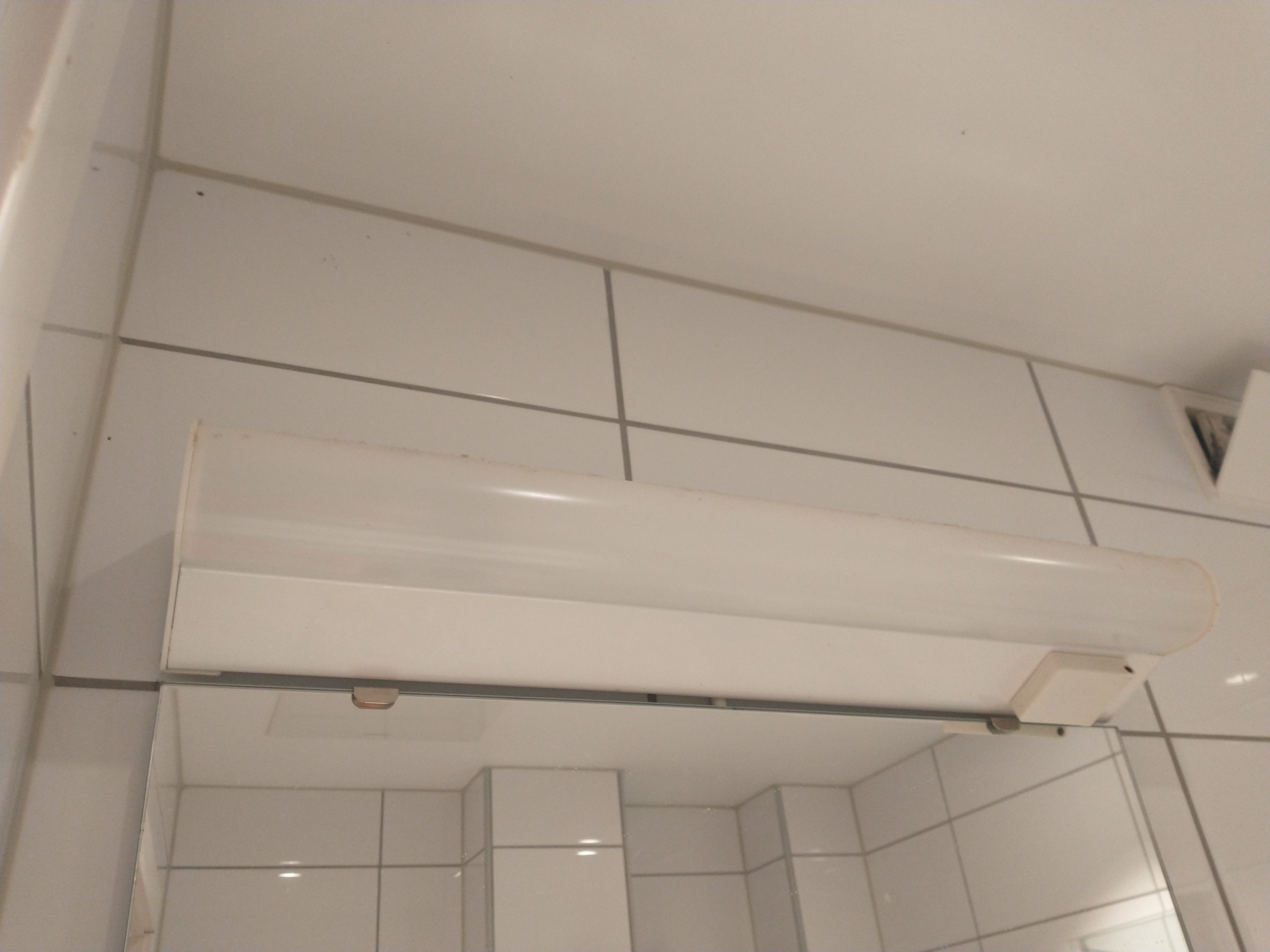

ltdata Skrevet 31. oktober 2022 Skrevet 31. oktober 2022 Pæra har gått. Ingen lys. Har prøvd med makt og ulike metoder for å ta av dekselet men får det ikke til. Flere andre personer har også prøvd. Vet noen hvordan man kan få av dekselet eller om det i det hele tatt er mulig å ta det av? Ble installert av elektriker i 2013.

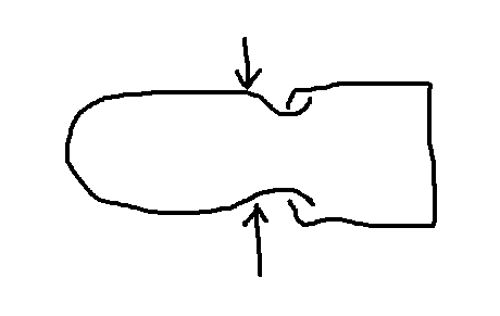

Frank Drebin Skrevet 31. oktober 2022 Skrevet 31. oktober 2022 Prøvd å klemme på kanten som er nærmest metallet? Hadde en som lignet tidligere, der var selve plasten formet som en U, og man måtte klemme for å smalne inn den åpne enden av U-en før man vippet det opp eller ned for å få det av.
Woff Skrevet 31. oktober 2022 Skrevet 31. oktober 2022 Har samme armatur over medisinskap her, de to lokkene på hver side holdes inntil med fjærer.. Ta enkelt og greit å vipp de litt ut i forkant så kan du ta ut det plast-buede dekselet ..
ltdata Skrevet 31. oktober 2022 Forfatter Skrevet 31. oktober 2022 Woff skrev (33 minutter siden): Har samme armatur over medisinskap her, de to lokkene på hver side holdes inntil med fjærer.. Ta enkelt og greit å vipp de litt ut i forkant så kan du ta ut det plast-buede dekselet .. Kan du forklare litt mer hva du mener med vipp de ut? Klarer med stor makt å bevege lokkene på siden litt ut, men ikke nok til at jeg får av dekselet
Woff Skrevet 31. oktober 2022 Skrevet 31. oktober 2022 De skal kunne vippes ut LITT i forkant. Så må du da trekke plast-bua ut mot deg. Kanskje lurt å ta en side først, lirke litt ut og så ta neste?
ltdata Skrevet 31. oktober 2022 Forfatter Skrevet 31. oktober 2022 Woff skrev (56 minutter siden): De skal kunne vippes ut LITT i forkant. Så må du da trekke plast-bua ut mot deg. Kanskje lurt å ta en side først, lirke litt ut og så ta neste? Ser ikke ut som det går. Sitter dønn fast dette plastdekselet. Selv om jeg har fått åpnet lokket på siden med stor makt.
Woff Skrevet 31. oktober 2022 Skrevet 31. oktober 2022 Ser lik ut den jeg har, kanskje annen modell...
nebrewfoz Skrevet 31. oktober 2022 Skrevet 31. oktober 2022 2 hours ago, Frank Drebin said: Prøvd å klemme på kanten som er nærmest metallet? Hadde en som lignet tidligere, der var selve plasten formet som en U, og man måtte klemme for å smalne inn den åpne enden av U-en før man vippet det opp eller ned for å få det av. Jeg stemmer for denne beskrivelsen. Jeg har noe som ligner, og der måtte jeg klemme ned plastdekselet både på oversiden og undersiden slik at mothaker løsnet fra den metallinnfatningen. (Det går så lang tid mellom hvert bytte av lysrør at jeg knapt husker det fra gang til gang.)
Frank Drebin Skrevet 31. oktober 2022 Skrevet 31. oktober 2022 nebrewfoz skrev (4 minutter siden): Jeg stemmer for denne beskrivelsen. Jeg har noe som ligner, og der måtte jeg klemme ned plastdekselet både på oversiden og undersiden slik at mothaker løsnet fra den metallinnfatningen. (Det går så lang tid mellom hvert bytte av lysrør at jeg knapt husker det fra gang til gang.) Stemmer, er en form for mothake. Grovt forenklet: 2 2
nomore Skrevet 31. oktober 2022 Skrevet 31. oktober 2022 Ut fra bildet så ser jeg enten for meg at dekselet holdes på plass fra sidene (de hvite halvrunde på hver side) eller fra topp og bunn. Er det fra sidene må disse dras litt ut så slipper dekselet. Er det over og under så er det bare å klemme over og under for å få det til å slippe. Vær obs på at enkelte steder kan det være andre ting som holder noe på plass og du får da ikke presset disse inn. Prøv da på et annet sted. Samtidig er det verdt å merke seg at plastikken på slike kan bli sprø over tid og presser en feil eller for mye så knekker ting fort. Nå er det ca 9 år nå så er nok ikke så ille enda, men kan være greit å ha i bakhodet spesielt om det står på lenge om gangen (er varmen og over tid som gjør plasten sprø). 2

ltdata Skrevet 31. oktober 2022 Forfatter Skrevet 31. oktober 2022 Har nå prøvd å klemme på over og undersiden av dekselet samtidig og lar seg ikke rikke. Jeg tar 140kg i benkpress så tror ikke det er styrken som mangler
ltdata Skrevet 31. oktober 2022 Forfatter Skrevet 31. oktober 2022 nomore skrev (3 timer siden): Er det fra sidene må disse dras litt ut så slipper dekselet. Har fått klart et lite øyeblikk å få løsnet denne på den ene siden, men dekselet sitter like godt fast.

Daisy 🌸 Skrevet 31. oktober 2022 Skrevet 31. oktober 2022 Jeg har noe lignende. Det fungerer som Frank Drebin viser, men jeg løsner kun på undersiden. Jeg holder rundt dekselet, klemmer tomlene opp langs hele lengden, slik at dekselet løsner nederst. Så kan man vippe det opp slik at det løsner øverst også, og dra dekselet ut. Ikke bruke makt, men heller rikse litt forsiktig. Lysrøret må man også rikse litt på, ikke bruke makt, men vri forsiktig frem og tilbake, til det løsner. Man kan selvfølgelig skifte ut hele sulamitten, men…jeg hadde nok ikke klart å sove om natten dersom jeg hadde måttet gi tapt overfor en lampe 3
