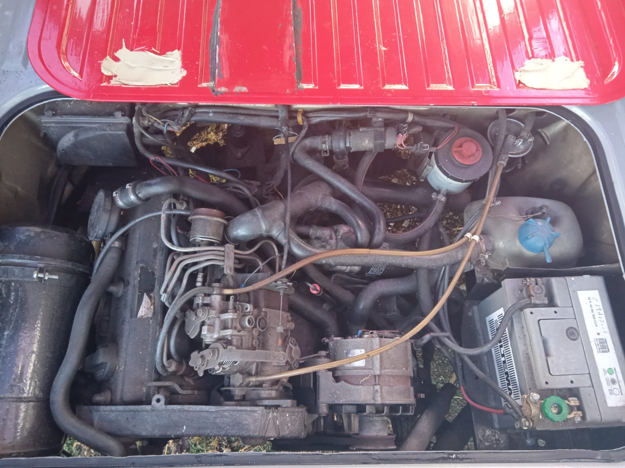

1587225843_WhatsAppImage2022-10-16at14_18_03.thumb.jpeg.88670ad74dd01119d5b954c74deae740.jpeg
.... fortsetter å prøve
Edit 2: Har lett i en drøy time nå..... finner ikke noe motorkode. Virker som det er en motor som ikke hører til T3 i det hele tatt.

Ser ut som motoren er en 1.9 siden 1.6 literen ikke har det lokket for oljepåfylling på toppdekselet.

Tror at motorkodene er stemplet inn på framkanten av blokka rett under overgangen mellom blokka og toppen, men det er på den siden som vender nedover på din bil så du må sikkert under for å se.

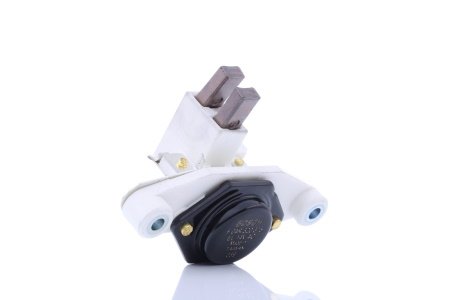

Vil anbefale deg å bytte regulatoren først siden det veldig mye billigere og enklere enn å bytte dynamo, trenger ingen kompetanse siden det er to skruer. Biltema har regulator til 130 kroner men er ikke helt sikker på om den passer til din dynamo.

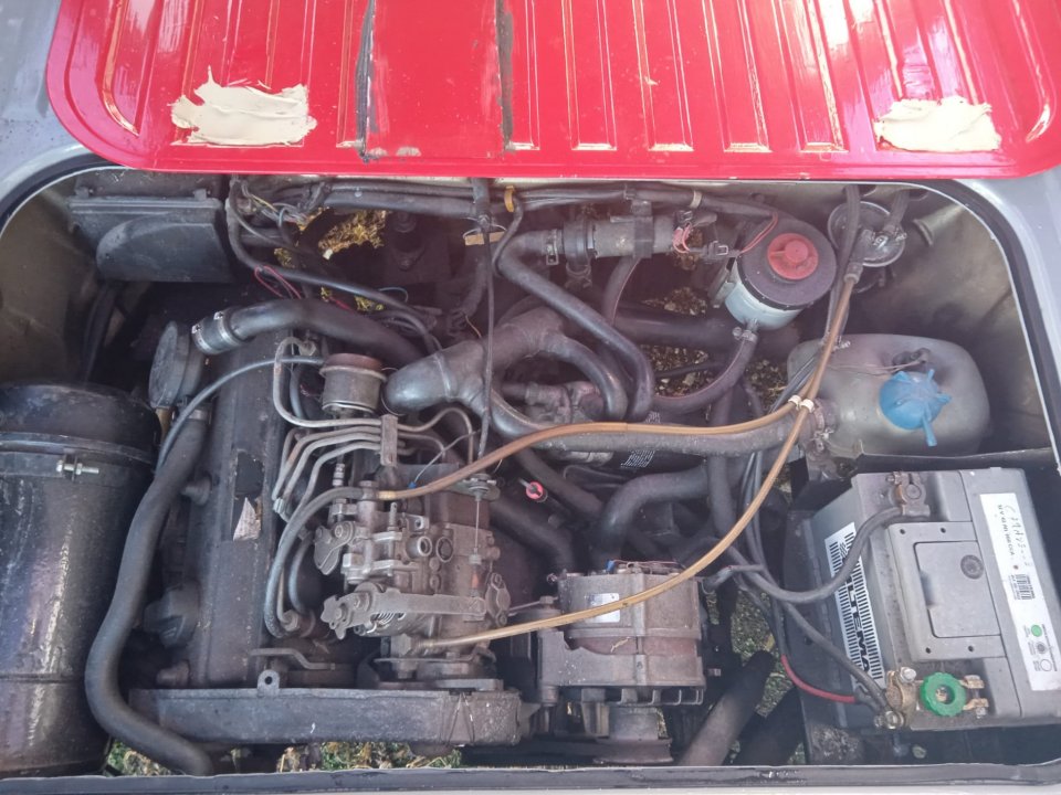

Blokka er den store delen som er mellom toppen og bunnpanna, motornummeret står der jeg har merket av men på motsatt side så du må under bilen for å se det.
535076779_WhatsAppImage2022-10-16at14_18_03.jpeg.c8dabf1976d6a5419aac0035c8ec45a3.thumb.jpeg.8337f34f0faf7b8d9ec9679bdea264ed.jpeg
Hvis du tar ut regulatoren så ser du fort om den er slitt, gan også være gåen uten at det er synlig slitasje. Når regulatoren er tatt ut så kan du også ta av dynamoreima og snurre reimhjulet, da hører du om lagrene i dynamoen er gåen.
Jeg har hatt flere T3, andre VW, Volvo, SAAB, BMW og andre biler med samme dynamo og jeg hadde alltid ekstra regulator liggende i hanskerommet. Er ikke så veldig uvanlig at disse ryker men det er mye billigere å bytte regulator enn å kjøpe ny dynamo.
