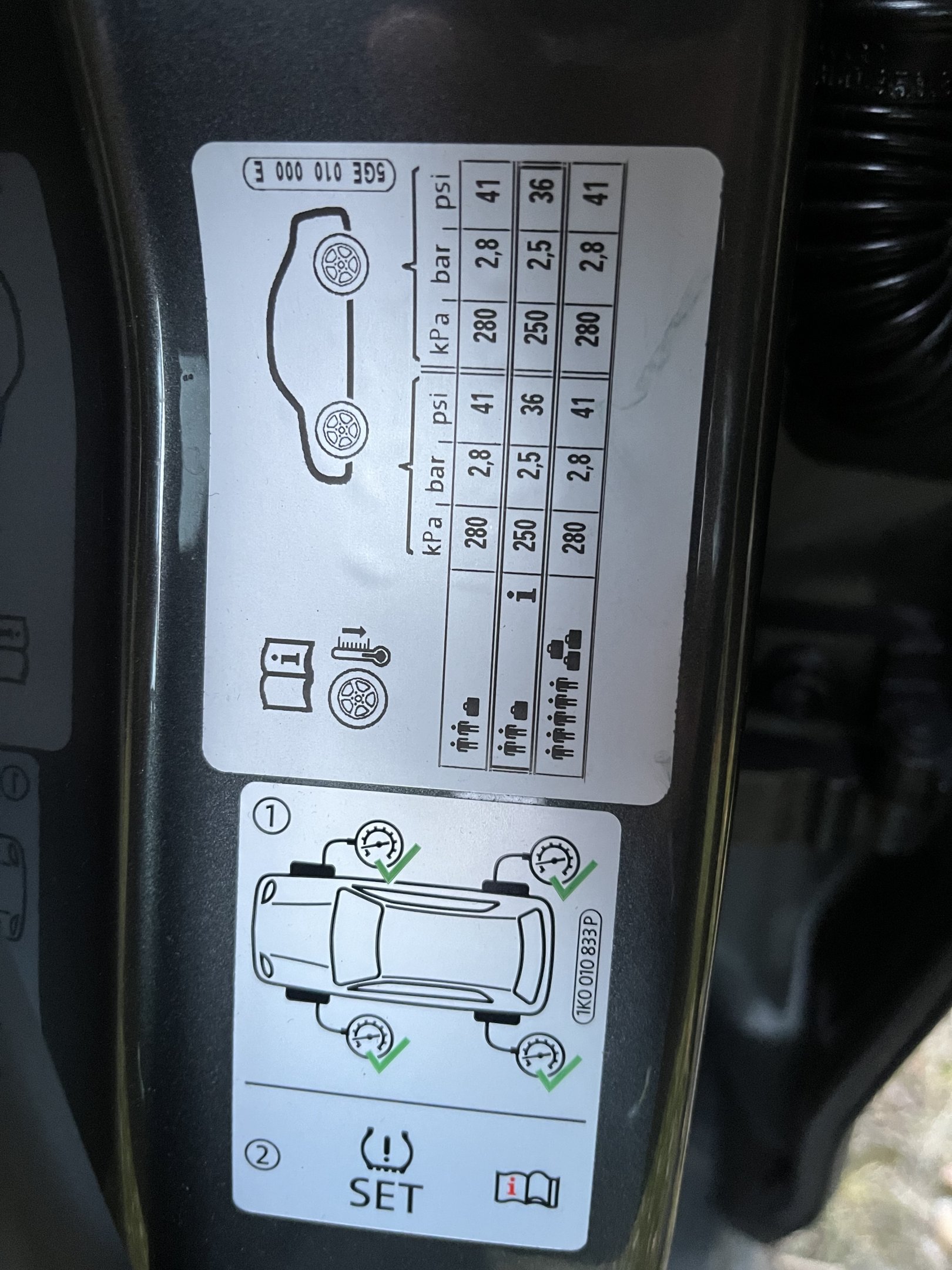

Hei!
Hvordan vet jeg hvilken dekktrykk jeg skal ha? Jeg tror det er den øverste linjen, da jeg kjører alene og har lite bagasje. Takk for svar på forhånd!4CFBDF1C-A148-4150-8C80-9AF7E2EDFFFD.thumb.jpeg.c8ff1fb5734f8a875681085f62a0741b.jpeg
Første og siste linje er nok det som er standard. Det som står på den andre linjen er jeg ikke sikker på, du må nesten se i manualen til bilen hva de mener om den. Saken er vel at å bruke lavere trykk gir mer rullemotstand og dermed lavere rekkevidde på en elbil og derfor er anbefalt trykk satt forholdsvis høyt.

Zeph skrev (54 minutter siden):
Er det vanleg at trykket er anbefalt likt for lite og full last? Synest alltid det er litt høgare med full last.
Hos meg er det vesentlig høyre anbefalt trykk med full last vs vanlig last, men det kan vel kanskje være noen lavprofildekk eller lignende.. 2,8bar/41PSI er vesentlig høyere en det jeg har på min Audi 80, hvor det er 30PSI uten last men opp mot 34PSI med last..  Dette uten at jeg er for sikker :) Men det er min teori.
Det laveste trykket refererer til Instruksjonsboka. Trolig det som er alarm-verdi på trykk-sensorene. Kommer det lavere vil de lyse på panelet om du har nyere bil..
35 minutes ago, PROuser said:
Hva menes da med punkt 2?
Man må inn i menyen til kjørecomputeren for å registrere og bekrefte at alle dekka har riktig trykk. Dette er noe brukeren gjør selv.
https://www.tirereview.com/indirect-tpms-imports/
Sitat
Indirect Tire Pressure Monitoring Systems (TPMS) are the systems that do not have air pressure sensors inside the tires. Rather, they detect a low tire by comparing relative wheel speeds via the Anti-lock Brake System (ABS) wheel speed sensors. When a tire loses air, its diameter decreases slightly.
Eg har hatt det på dei siste to bilane (Skoda). To ganger har eg fått dekktrykkvarsel utan at det var noko feil. Då stoppar eg, sjekker trykk og resetter igjen om alt er OK.
