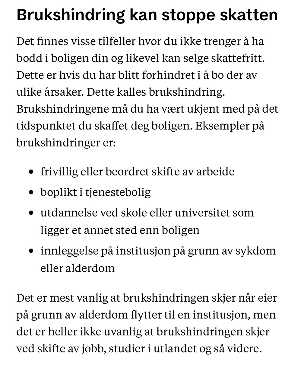

Sverre1969 Skrevet 22. september 2022 Rapporter Del Skrevet 22. september 2022 9 hours ago, andg said: Jeg kjøpte en leilighet i ett borettslag i 2015, og har bodd der selv frem til nå. På grunn av jobb og andre forhold er det mulig at jeg flytter bort for en periode, og er usikker på om jeg noensinne vil flytte tilbake. Jeg vurderer å enten selge leiligheten, eller leie den ut, mens jeg selv leier ett annet sted. Ved ett eventuelt salg vil den jo da bli regnet som sekundærbolig etter ca. ett års tid dersom jeg velger å ikke selge med en gang. I Er det pga jobb du flytter er det ikke sikkert det blir skatt: Siter Lenke til kommentar
