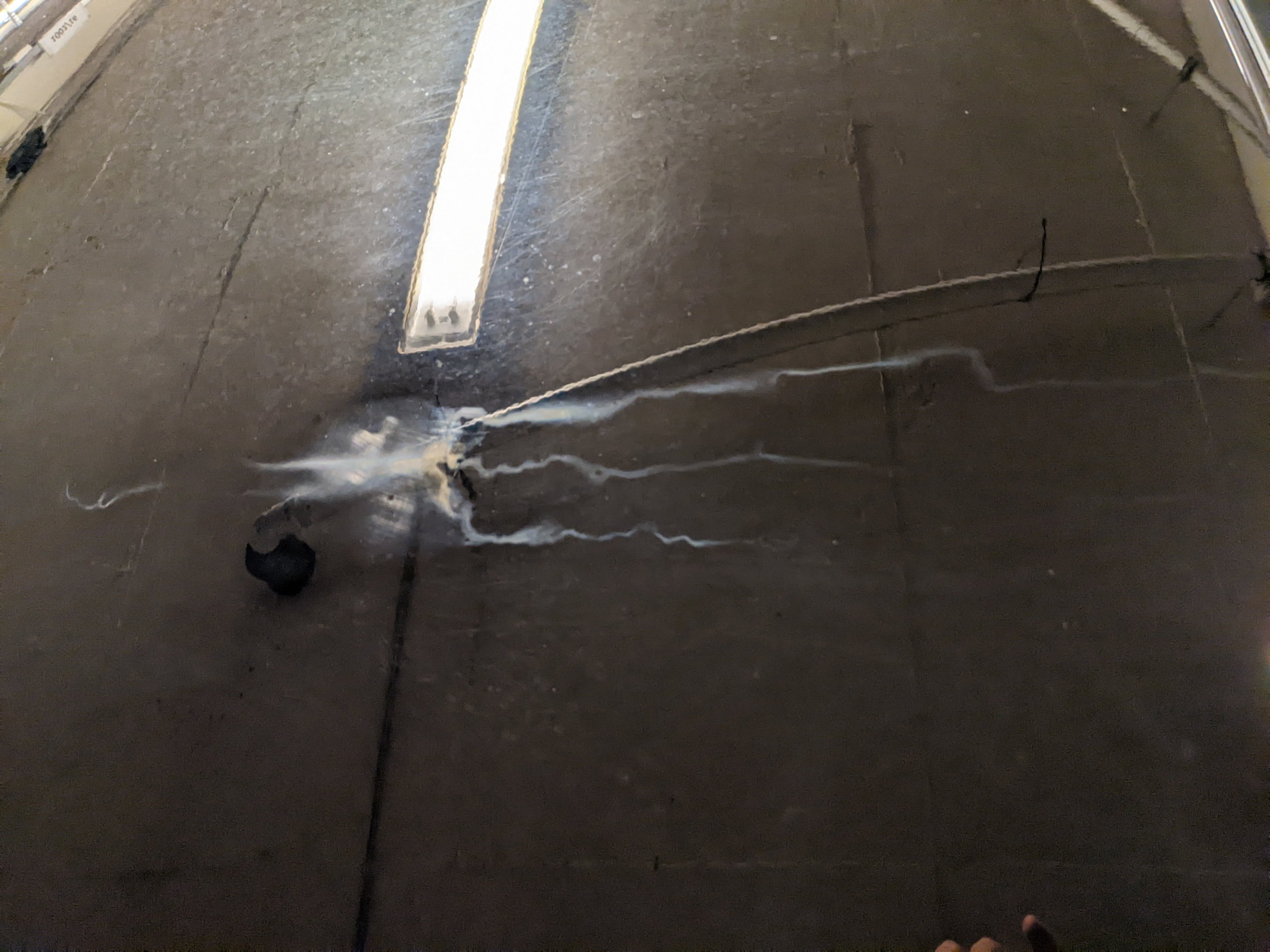

vegaast96 Skrevet 20. september 2022 Skrevet 20. september 2022 Hei. Mistenker noe såperester/oljerester på taket på bilen. Oppdaget dette for en stund siden og har forsøkt litt av hvert for å få det bort. Noen som har tips?
kremt Skrevet 20. september 2022 Skrevet 20. september 2022 Litt dårlig bilde,men kanskje fugledritt? Må nok kjøre poleringsmaskin på dette før du kan si noe mer.
NoBo Skrevet 20. september 2022 Skrevet 20. september 2022 vegaast96 skrev (2 timer siden): Mistenker noe såperester/oljerester på taket på bilen Kan også være vann som har dryppet fra eks. (malt) betongtak. Hvordan føles det når du stryker fingeren over? Glatt/ru/litt motstand? vegaast96 skrev (2 timer siden): har forsøkt litt av hvert for å få det bort Hva har du prøvd?
liehen Skrevet 21. september 2022 Skrevet 21. september 2022 7 hours ago, NoBo said: Kan også være vann som har dryppet fra eks. (malt) betongtak. Hvordan føles det når du stryker fingeren over? Glatt/ru/litt motstand? Ikke det så dumt forslag.. I fellesgarasjen tilhørende det forrige huset ble det visst sånn før de fikk fikset betongdekket over, heldigvis rett før vi flyttet inn.
Powertrainer Skrevet 21. september 2022 Skrevet 21. september 2022 Produkter som skal fjerne tjære fra asfalt er ofte gode flekkfjernere, heter som regel "tar remover" eller lignende.
vegaast96 Skrevet 21. september 2022 Forfatter Skrevet 21. september 2022 Har prøvd asfaltfjerner (tar remover) og lett polering over. Overflaten er helt jevn, er ikke noe fugledritt for de hadde jeg mest sannsynlig sett, er obs på å fjerne det kjappest mulig.
DrAlban3000 Skrevet 21. september 2022 Skrevet 21. september 2022 vegaast96 skrev (1 time siden): Har prøvd asfaltfjerner (tar remover) og lett polering over. Overflaten er helt jevn, er ikke noe fugledritt for de hadde jeg mest sannsynlig sett, er obs på å fjerne det kjappest mulig. Vask med bilshampoo Panel-rens (isoprop, får hos bilsjapper) Poleringsmaskin + Meguiars compound https://meguiars.no/produkt/ultimate-compound/
