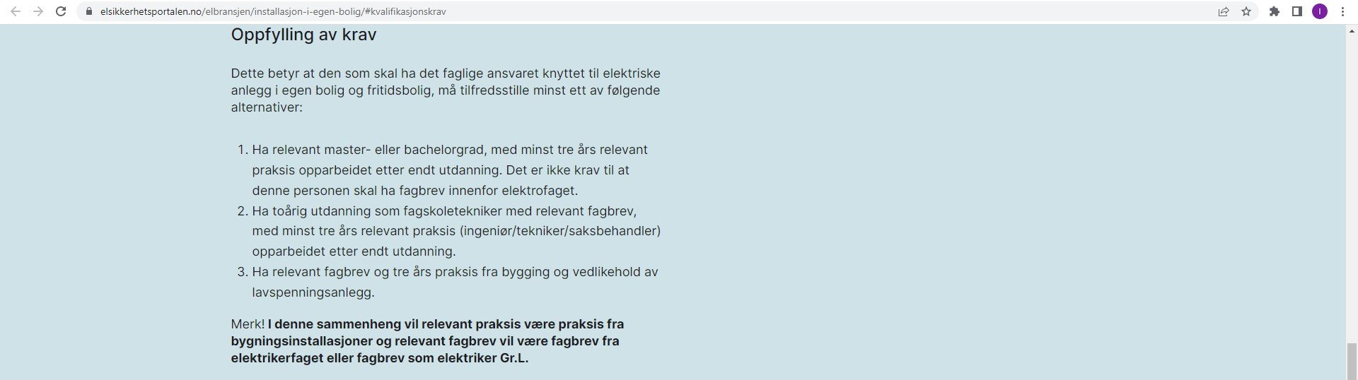

Rettelse - Det står faktisk på informasjonssiden:
Quote
Dette betyr at den som skal ha det faglige ansvaret knyttet til elektriske anlegg i egen bolig og fritidsbolig, må tilfredsstille minst ett av følgende alternativer:
  1. Ha relevant master- eller bachelorgrad, med minst tre års relevant praksis opparbeidet etter endt utdanning. Det er ikke krav til at denne personen skal ha fagbrev innenfor elektrofaget.
  2. Ha toårig utdanning som fagskoletekniker med relevant fagbrev, med minst tre års relevant praksis (ingeniør/tekniker/saksbehandler) opparbeidet etter endt utdanning.
  3. Ha relevant fagbrev og tre års praksis fra bygging og vedlikehold av lavspenningsanlegg.
Merk! I denne sammenheng vil relevant praksis være praksis fra bygningsinstallasjoner og relevant fagbrev vil være fagbrev fra elektrikerfaget eller fagbrev som elektriker Gr.L.
Her står det på den annen side ikke nevnt at man ikke kan ha vært ute av jobben som elektriker et stykke tid.
https://elsikkerhetsportalen.no/elbransjen/installasjon-i-egen-bolig/#spesifisering-faglig-ansvarlig-og-utforer
Endret av arne22
