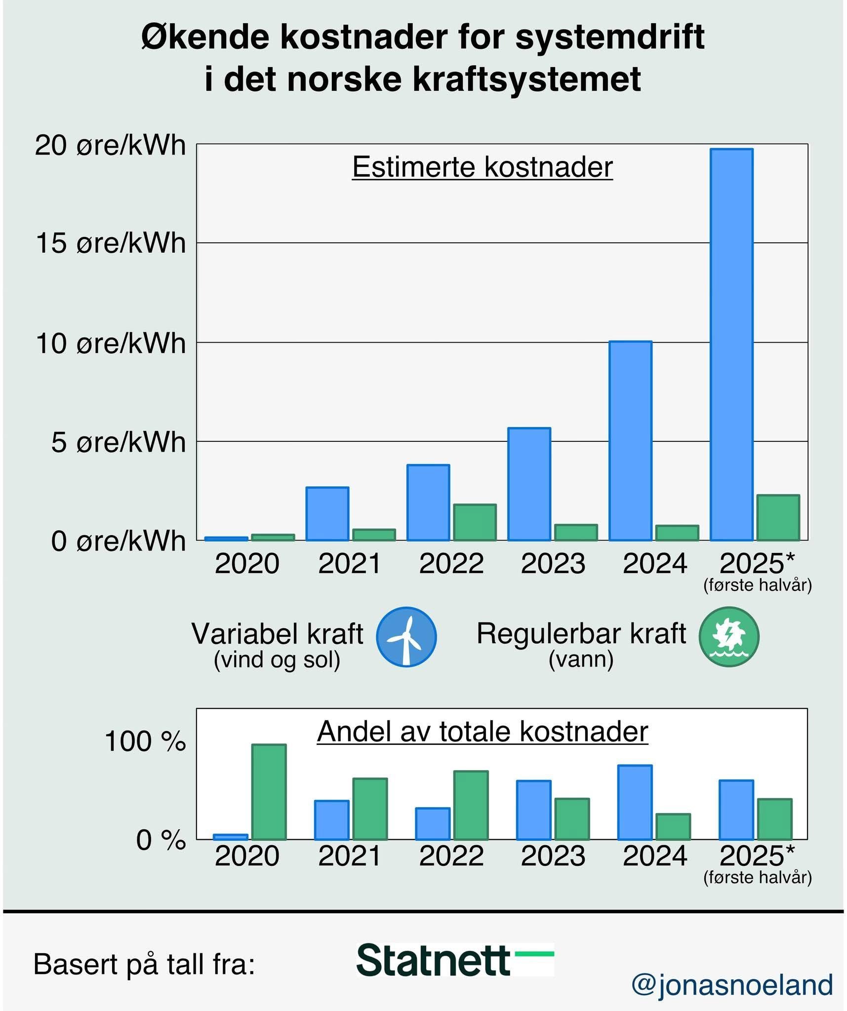

oldboy Skrevet 3 timer siden Skrevet 3 timer siden 1 minute ago, Simen1 said: En presentasjon av eksempler er ikke en forklaring. Vennligst forklar det jeg siterte deg på. La oss si du har et kraftverk som kan levere 100MW. Normalt må du kanskje tilby minst 70-80% av effekten i spotmarkedet. Øker du effekten til 200MW så kan du tilby samme effekten i spotmarkedet men du har 100MW ekstra du kan selge til regulering. Etter som vi faser inn mer uregulebar kraftproduksjon så vil det være mer behov for regulering og ergo kan du tjene mer. Dette er ikke for å senke prisene for forbrukerne, det er for å ta ut mer profitt. 1
oldboy Skrevet 3 timer siden Skrevet 3 timer siden 6 minutes ago, Simen1 said: Mer, ergo lavere kraftpris. Hvordan tenker du at økt kraftoverskudd skal øke prisen? slik du skrev her: Poenget mitt er at vi har ikke økt magasinene nevneverdig samtidig som vi har tilført en del vindkraft. Klart det vil føre til lave priser. Det vil også føre til mye sløsing av magasinert vann.
oldboy Skrevet 3 timer siden Skrevet 3 timer siden @Simen1 Prisen for regulering betales av Statnett.
