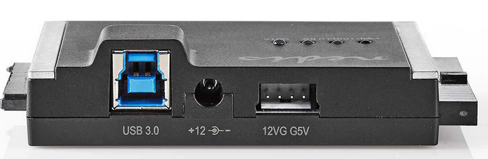

Hvilken 4-pins passer til denne?
Dubious skrev (13 timer siden):
Kun de til høyre som brukes.
Ok, trudde den fikk strøm fra 4-pins til venstre i bilde, men det gjør den altså ikke?
Prøver å lese av med følgende (se bilde), men får det ikke til å funke. Mulig den er defekt...

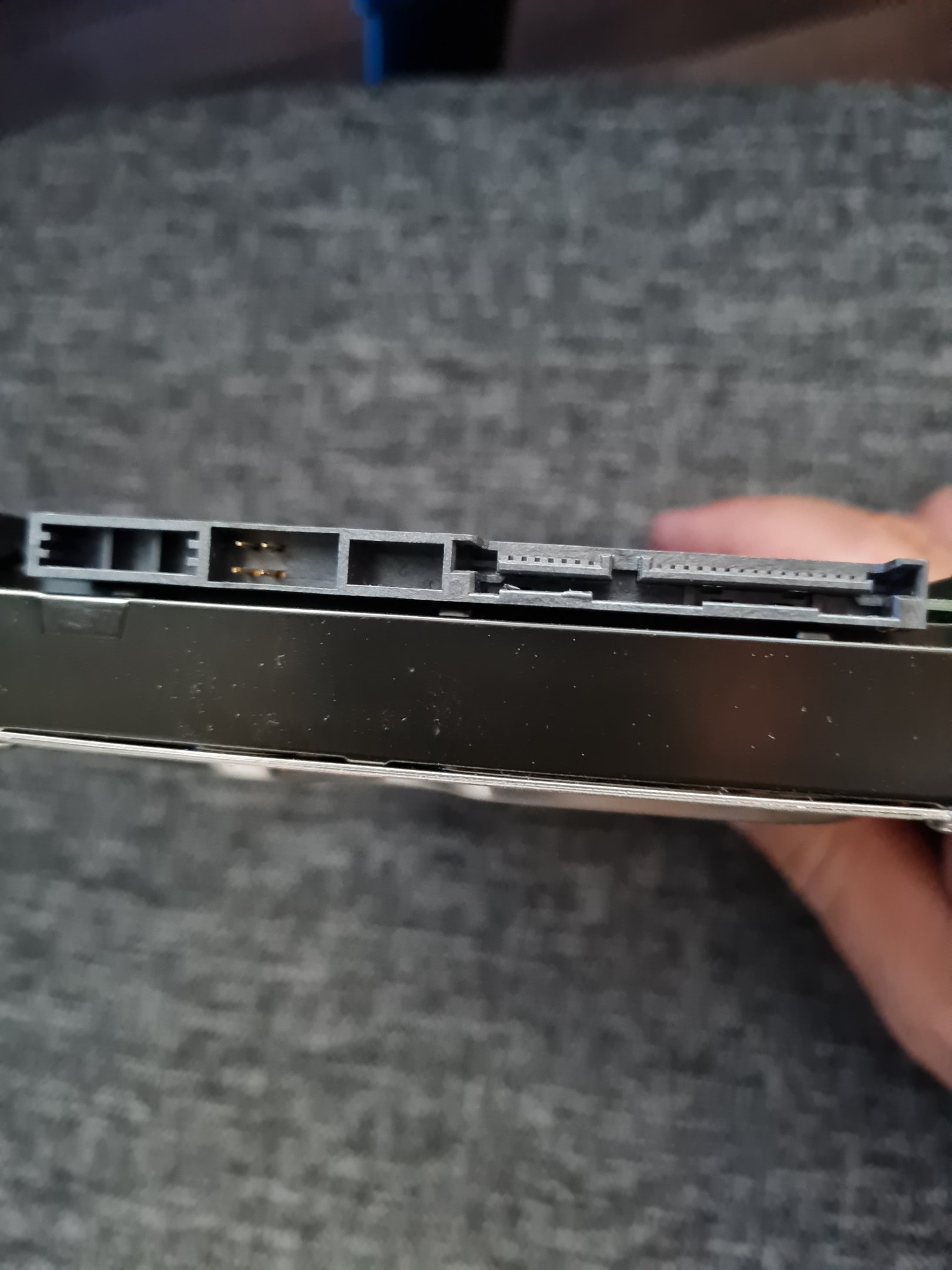

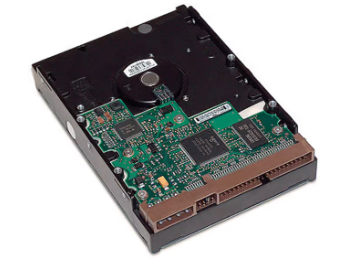

Den har jo bare "IDE" kontakter, med mindre det er SATA på den siden vi ikke ser.

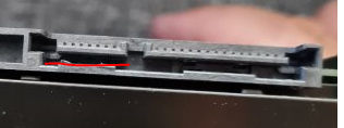

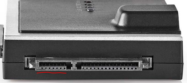

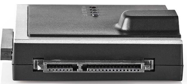

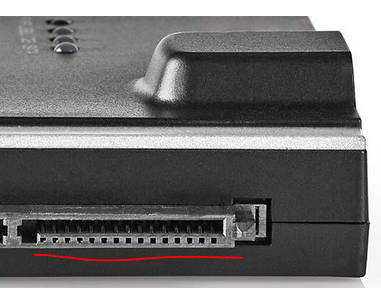

Så disse diskene får strømmen sin fra venstre del av høyre port, markert i rødt (bilde 1)?
Bilde 1:
Hvis, så skal den vel få strøm fra "dingsen" sin port? (bilde 2)
Bilde 2:

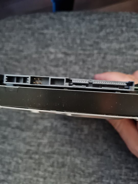

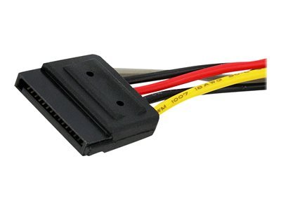

Jeg fant en gammel disk som får strømmen sin fra kabel som er avbildet under her (slik jeg husker det fra gammel av). Denne spant opp med en gang.
Bilde 3:
Mye tyder vel på at den kanskje er død?

Den du har markert er Data. Strøm går inn på den lengste.
3,5" "Snurredisker" (harddisker) trenger +12V for å fungere. Den dingsen din får kun +5V fra USB. Så uten 12V strømadapteren så vil ikke 3,5" harddisker fungere. 2,5" harddisker og SSD-er bør fungere uten.

Som nevnt vil ikke den klare å drive en 3.5" snurredisk, mulighet til å teste den i en PC?
Endret av ^fmj
Denne USB-adapteren for å midlertidig koble til disker, burde vel egentlig kunne drive en 3,5"-harddisk hvis den eksterne strømforsyningen som ser ut skulle fulgt med den er koblet til. Har hatt noen slike adaptere tidligere, og var da ikke behov for noen ekstra tilkobling for strøm. 2,5"-disker lot seg bruke uten strømforsyning - fikk da nok strøm via USB-porten (USB = 5V, og vanlige 2,5"-disker er 5V, og i hvert fall med USB 3.0 som er 900mA minimum, så gikk det - 3,5"-disker på 12V blir en helt annen greie.....)
NULL skrev (1 time siden):
Adapteren vil fungere fint om trådstarter har en 12V strømforsyning, slik som på bildene Mr D har lagt ut. Jeg har en lignende sak og alt av disker fungerer. Tolket det som at trådstarter ikke har en 12V strømforsyning, mulig det er feil?

Joda, adapteren har 12V strømforsyning. Forsto bare ikke at den fikk strømmen sin fra den delen her (bilde 1).
Bilde 1:
Fikk fint til å lese en gammel disk jeg hadde liggende (bilde 2) med denne adapteren.
Bilde 2:
