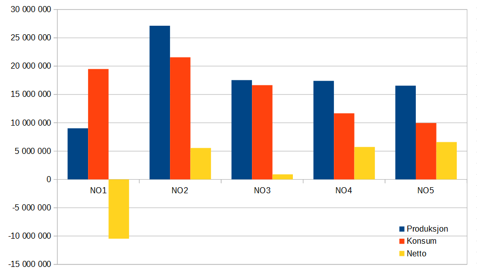

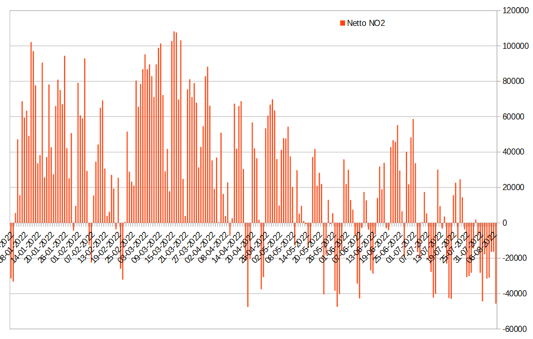

Simen1 Skrevet 7. august 2022 Del Skrevet 7. august 2022 (endret) Simen1 skrev (35 minutter siden): Når det gjelder balansen i NO2 så bør du ta med at de har fått overført kraft fra andre deler av Norge, inkludert NO1 som fungerer som HUB for kraft fra både Nord-Norge, Midt-Norge, Vestlandet og Sverige. Klikk deg inn i menyen som heter Power system data og velg Production og deretter NO2. Tabellen viser produksjon i NO2. Gjør det samme for Consumption. Lim inn tabellene i et regneark og lag formelen Production - consumption i en ny tabell. NO2 har vært netto mottakere av kraft nesten hver dag siden i juni. Sånn ser nettoen for NO2 ut så langt i år: Negative tall vil si at de var netto mottakere av kraft den dagen. Tallene er oppgitt i MWh. Jeg legger også til en oversikt pr prisområde hittil i år: Endret 7. august 2022 av Simen1 1 2 Lenke til kommentar https://www.diskusjon.no/topic/1926685-nei-til-makspris-p%C3%A5-str%C3%B8m-%E2%80%93-ja-til-nasjonale-kabler/page/5/#findComment-26432960
Hans K. Skrevet 7. august 2022 Del Skrevet 7. august 2022 37 minutes ago, Simen1 said: NO2 har vært netto mottakere av kraft nesten hver dag siden i juni. Da forstår jeg hvorfor du tidligere har skrevet at NO2 er netto mottaker av kraft. Ift diskusjonen rundt kraftkabler utland, så vil jeg tro det et utveksling av kraft mellom NO2 og utlandet som er av størst interesse. Denne netto-eksporten er relevant både når det gjelder import av utenlandske priser og forskyningssikkerhet. Det importeres kraft også fra andre prisområder til NO2, noe som bidrar til å hindre at vannmagasiner tømmes. Men denne virkningen svekkes av at NO2 har nettoeksport til utlandet. Kan ikke forstå annet enn at det må bety at: NO2 netto krafteksporten til utlandet svekker NO2s forskynigssikkerhet NO2 netto krafteksport til utlandet og bruken av pris for å redusere krafteksporten har en markant påvirkning på prisene i NO2 Jeg har ingen problemer med at det påpekes at det i sum importeres mer kraft inn i NO2 enn det eksporteres, men da bør en også ta med at nettoeksporten fra NO2 til utlandet er signifikant - dersom en skal formidle det fulle bildet rundt forskyningssikkerhet, prisdannelse og utveksling av kraft mot utlandet. Ihvertfall når informasjonen skal formidles til oss som er amatører på området 😇. Og enig .. merkelig at tilbakekjøptsforpliktelser/avtaler ikke får større oppmerksomhet. Det må da være en god teknisk løsning på legitime bekymringer rundt forskyningssikkerhet.... med mindre jeg har oversett noe helt grunnleggende. Lenke til kommentar https://www.diskusjon.no/topic/1926685-nei-til-makspris-p%C3%A5-str%C3%B8m-%E2%80%93-ja-til-nasjonale-kabler/page/5/#findComment-26432977
Simen1 Skrevet 7. august 2022 Del Skrevet 7. august 2022 Hans K. skrev (4 minutter siden): Da forstår jeg hvorfor du tidligere har skrevet at NO2 er netto mottaker av kraft. Ift diskusjonen rundt kraftkabler utland, så vil jeg tro det et utveksling av kraft mellom NO2 og utlandet som er av størst interesse. Denne netto-eksporten er relevant både når det gjelder import av utenlandske priser og forskyningssikkerhet. @Hans K. Jeg kalte det tidligere for "Import til NO2" og fikk harde tilbakemeldinger på at det var feil å kalle overføringer fra andre norske prisområder for import. Jeg tok tilbakemeldingen til meg og skrev etter det "Netto mottaker". I forhold til prissmitte så er det egentlig ikke den totale kraftmengden som styrer det. Vi har for eksempel hatt perioder med like mye eksport men både langt større prisdifferanser til utlandet og perioder med helt andre priser i utlandet. Krise-prisene i utlandet har naturlig nok hatt en helt annen effekt på Norge enn normal-prisene f.eks i fjor. Selv de månedene både kapasiteten og netto kraftutveksling har vært nokså lik. Man kan også se på juni vs juli, som var to vidt forskjellige måneder med hhv eksport og import. Men prissmitten var likevel ganske lik. Det ligger altså andre mekanismer bak prissmitten enn netto energi utvekslet og i hvilken retning. Når det gjelder forsyningssikkerhet så er nettoen ut av landet fra NO2 en av flere komponenter som påvirker produksjonen i NO2. For det er produksjonen vs tilsiget som bestemmer magasinfyllingen og dermed forsyningssikkerheten. De to andre faktorene som påvirker, like mye som netto eksport ut av landet fra NO2, er netto kraftbalanse mot andre norske prisregioner, og forbruket i NO2. Som du ser av diagrammet oppi tråden så er for eksempel forbruket i NO2 langt større enn netto kraftutveksling inn og ut av NO2. NO2 vs utlandet er igjen bare en del av total utveksling mellom NO2 og norge+utland. Sjøkablene har f.eks lavere kapasitet enn NO1-NO2. 1 Lenke til kommentar https://www.diskusjon.no/topic/1926685-nei-til-makspris-p%C3%A5-str%C3%B8m-%E2%80%93-ja-til-nasjonale-kabler/page/5/#findComment-26432982
Simen1 Skrevet 7. august 2022 Del Skrevet 7. august 2022 (endret) Hans K. skrev (26 minutter siden): Det importeres kraft også fra andre prisområder til NO2, noe som bidrar til å hindre at vannmagasiner tømmes. Men denne virkningen svekkes av at NO2 har nettoeksport til utlandet. Kan ikke forstå annet enn at det må bety at: NO2 netto krafteksporten til utlandet svekker NO2s forskynigssikkerhet NO2 netto krafteksport til utlandet og bruken av pris for å redusere krafteksporten har en markant påvirkning på prisene i NO2 Helt enig i dette. Regner vi på dette så kan vi se på NO2 som en skjøteledning mellom NO1 og noen naboland i sør. Altså for den delen av krafta som bare passerer NO2 og hverken produseres eller forbrukes der. NO1 er igjen en "skjøteledning" mellom flere områder. Skal vi spore hvor netto kraft har sin opprinnelse så har altså NO2, NO4 og NO5 som har mest overskudd, mens NO1 Østlandet er kraftig på underskudd. NO1 sluker likevel litt mindre enn overskuddet fra NO2, NO4 og NO5. Det resterende overskuddet er altså det som sendes ut av landet, hovedsaklig via NO2. Det hadde vært mer oversiktlig med en kartgrafikk med piler der strektykkelsen representerer mengde. Jeg har ikke kommet over noen gode sånne kart som gjelder over lengre perioder enn øyeblikksverdi og ikke giddet å lage et sånt kart selv, så hyl ut om du kommer over et godt kart som viser det. Noe a la dette kartet som gjelder noe helt annet: Spoiler Endret 7. august 2022 av Simen1 1 Lenke til kommentar https://www.diskusjon.no/topic/1926685-nei-til-makspris-p%C3%A5-str%C3%B8m-%E2%80%93-ja-til-nasjonale-kabler/page/5/#findComment-26432984
