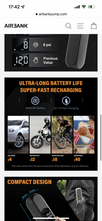

^fmj Skrevet 28. juli 2022 Skrevet 28. juli 2022 Fikk denne batteridrevne kompressoren da jeg startet et abonnement på Illustrert Vitenskap. Den kom uten strømforsyning, men med en USB-C kabel, jeg bare antok at den da kunne lades med en hvilken som helst 5V strømforsyning. Men ser i brukermanualen at batteriet er 7,4V. Den virket å lade med 5V, men det er jo ingen holdbar løsning. Ser etter en strømforsyning som koster minst mulig egentlig.
sedsberg Skrevet 28. juli 2022 Skrevet 28. juli 2022 (endret) Sikker på at kompressoren ikke har en boost-krets eller switch-mode PSU innebygd? Hva selve batteriet er på er jo irrellevant. Ser den støtter QC 3.0 så en hvilken som helst QC 3.0-lader burde fungere. Endret 28. juli 2022 av sedsberg

onkel_jon Skrevet 28. juli 2022 Skrevet 28. juli 2022 Ser at den er quickcharge 3. Bruk et sånt adapter så får den nok riktig strøm https://www.kjell.com/no/produkter/elektro-og-verktoy/ladere/usb-ladere/linocell-18-w-usb-c-lader-med-pd-3.0-og-qc-4-p99778
Bjerknez Skrevet 28. juli 2022 Skrevet 28. juli 2022 Som nevnt. Det står at den har USB ladekrets. Det vil si at du skal koble til vanlig USB som er 5Volt. Har den en Quick Charge ladestandard som tillater lading med høyere spenning så er det laderen samt ladekretsen som styrer dette. Du kan også koble til en vanlig mobillader, men da vil den bare lade saktere. Som nevnt over så kjøp en lader som støtter Quick Charge så er du i mål.
