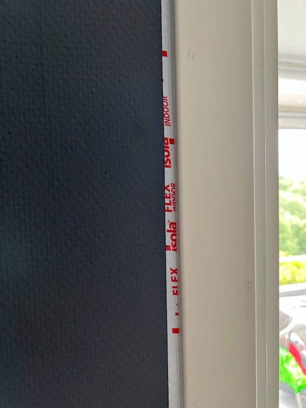

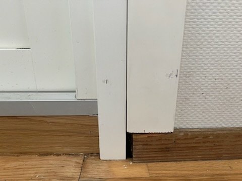

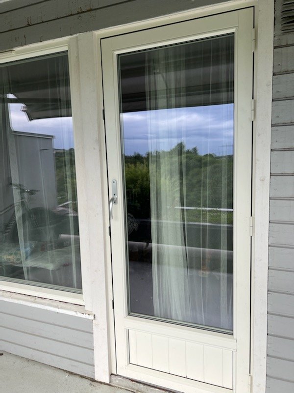

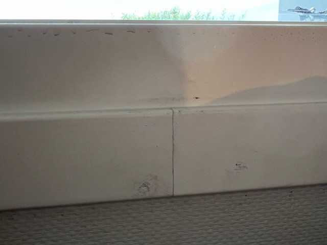

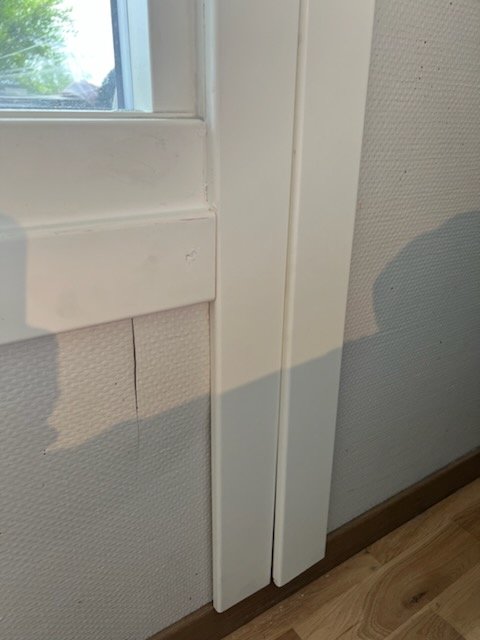

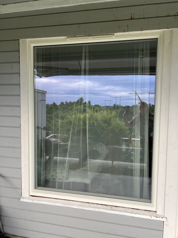

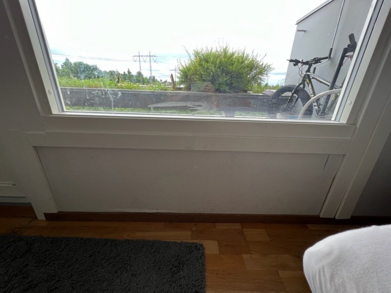

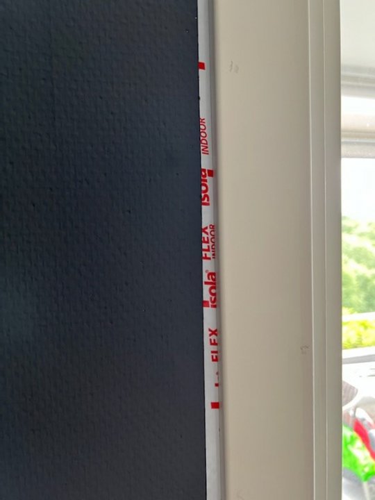

Axefjord Skrevet 7. juli 2022 Skrevet 7. juli 2022 15 hours ago, FuzzyLogic said: Noen flere bilder. Vet ærlig talt ikke hva slags håndtverkere jeg har ansatt her. Utsiden (2 nederste bildene) ser grei ut for mitt utrente øye, men jeg aner ikke hvordan utsiden egentlig skal se ut. Fullt mulig at det er gjort feil her også Det virker som slett arbeid ja. Enig med @AndersT2, dette betaler man ikke full pris for. Men de må likevel får mulighet for å fikse opp i feilene.
FuzzyLogic Skrevet 7. juli 2022 Forfatter Skrevet 7. juli 2022 Jeg frykter at dersom de samme folkene skal 'fikse feilene', at de da bare vil gjøre ting enda verre Har lyst til å hyre inn noen nye håndtverkere for å fikse dette og sende regninga til de andre, men vet ikke hvordan loven er på det.
Axefjord Skrevet 7. juli 2022 Skrevet 7. juli 2022 1 hour ago, FuzzyLogic said: Jeg frykter at dersom de samme folkene skal 'fikse feilene', at de da bare vil gjøre ting enda verre Har lyst til å hyre inn noen nye håndtverkere for å fikse dette og sende regninga til de andre, men vet ikke hvordan loven er på det. Loven sier at de må få mulighet å rette opp feil innen rimelig tid. Det sagt, jeg lurer på hvordan der ser ut under listene, når arbeidet ellers er såpass dårlig.... Dette er grunnen til at jeg prøver å gjøre mest mulig selv 😋 1
