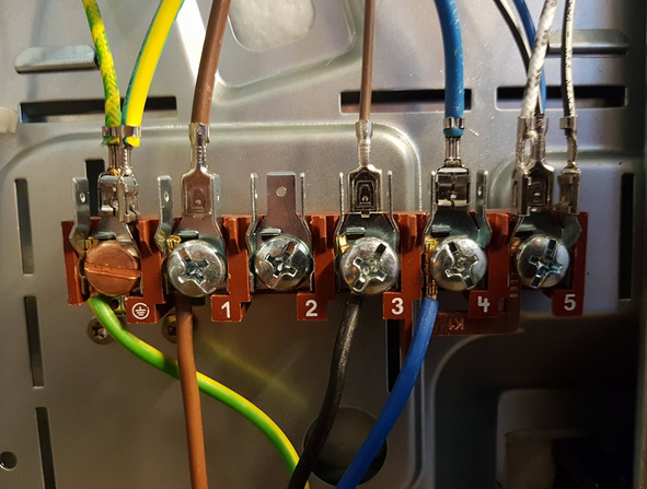

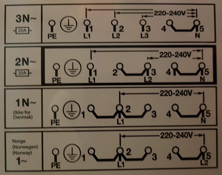

-Siberian- Skrevet 29. juni 2022 Skrevet 29. juni 2022 (endret) Har mottatt ny komfyr, og skal sette på støpsel. Dog litt usikker på tilkoblingene. Komfyrens kabel har 3 ledere + jord (brun, sort, blå, og gul/grønn). Det jeg vet om mitt eget nett er at det er 230V IT, og at kursen til komfyren er 20A og 2x4 mm2. De tre lederne inne i komfyren er koblet slik: 1=brun, 2=ingenting, 3=sort, 4=blå, 5=ingenting (shuntet til 4) På baksiden står skissen under. Hvis denne informasjonen fører til en åpenbar slutning med tanke på hvilke to ledere som nødvendigvis må kobles på samme stift i støpslet, så hadde det vært supert om noen ga lyd fra seg Takk! Endret 29. juni 2022 av -Siberian-

-Siberian- Skrevet 29. juni 2022 Forfatter Skrevet 29. juni 2022 19 minutes ago, Deimos_Anomaly said: Det er ofte et klistremerke bakpå komfyren som viser hvilken leder som er hva for de forskjellige tilkoblingsmulighetene. Har lagt ved skjemaet på baksiden. 2N~ synes å passe best med det jeg ser inni komfyren, men usikker på hva det innebærer for støpslets del.
barfoo Skrevet 29. juni 2022 Skrevet 29. juni 2022 3 minutes ago, -Siberian- said: Har lagt ved skjemaet på baksiden. 2N~ synes å passe best med det jeg ser inni komfyren, men usikker på hva det innebærer for støpslets del. Du må laske om. Du har IT-nett. Du skal bruke nederste figur, merket (Norway).
Powertrainer Skrevet 30. juni 2022 Skrevet 30. juni 2022 Brun og sort skal kobles sammen på fase L1, blå skal kobles på fase L2 og gul/grønn til jord
-Siberian- Skrevet 30. juni 2022 Forfatter Skrevet 30. juni 2022 2 hours ago, Powertrainer said: Brun og sort skal kobles sammen på fase L1, blå skal kobles på fase L2 og gul/grønn til jord Men jeg må vel fortsatt laske mellom 1-2-3 hvis målet er den norske varianten nederst på skjemaet?
Powertrainer Skrevet 30. juni 2022 Skrevet 30. juni 2022 -Siberian- skrev (6 timer siden): Men jeg må vel fortsatt laske mellom 1-2-3 hvis målet er den norske varianten nederst på skjemaet? Ved å koble ihop erstatter du den ene lasken men mulig du må legge inn en lask mot 2 hvis det er 3 varmeelement. Det må du sjekke på komfyren, ofte er det klargjort fra fabrikk med tanke på steinaldernettet i norge(IT-nett).
sedsberg Skrevet 30. juni 2022 Skrevet 30. juni 2022 Merk at du bør laske på komfyren og ikke begynne å koble i sammen flere ledninger i samme terminal i støpselet.
-Siberian- Skrevet 30. juni 2022 Forfatter Skrevet 30. juni 2022 1 hour ago, Powertrainer said: Ved å koble ihop erstatter du den ene lasken men mulig du må legge inn en lask mot 2 hvis det er 3 varmeelement. Det må du sjekke på komfyren, ofte er det klargjort fra fabrikk med tanke på steinaldernettet i norge(IT-nett). Jeg forstår egentlig ikke hvorfor 2 er involvert i det hele tatt ettersom ingenting går videre innover derfra...
Powertrainer Skrevet 30. juni 2022 Skrevet 30. juni 2022 Må si meg uenig, på et standard komfyrstøpsel er det helt uproblematisk, det vil også øke kabeltversnittet noe som minsker sjangsen for varmgang. Grunnen til at kabelen er slik den er er at den opprinnelig er ment for fordeling av 230V på varmeelementer + gi 230V styrestrøm på et TN-nett.
Powertrainer Skrevet 30. juni 2022 Skrevet 30. juni 2022 -Siberian- skrev (Akkurat nå): Jeg forstår egentlig ikke hvorfor 2 er involvert i det hele tatt ettersom ingenting går videre innover derfra... Da har du antagelig en versjon med kun 2stk varmeelementer, alså beregnet på 2N på et TN-nett opprinnelig. Da skulle det holde å koble sort og brun sammen på L1 og blå på L2, og selvsagt gul/grønn til jord.
SkyMarshall Arts Skrevet 30. juni 2022 Skrevet 30. juni 2022 Siden du skal tilkoble 1-fas IT, så skal du følge tegningen for det. Alle de siste 400 platetoppene jeg har koblet til så er det medfølgende kobberlasker som gjerne sitter på baksiden av koblingslokket eller i en liten holder inne i koblingsrommet. Disse kobler du til som vist på tegningen for å få tiltenkt funksjon av ovnen.
SkyMarshall Arts Skrevet 30. juni 2022 Skrevet 30. juni 2022 De ser til informasjon sånn ut i varierende grad.
-Siberian- Skrevet 30. juni 2022 Forfatter Skrevet 30. juni 2022 8 minutes ago, SkyMarshall Arts said: Siden du skal tilkoble 1-fas IT, så skal du følge tegningen for det. Alle de siste 400 platetoppene jeg har koblet til så er det medfølgende kobberlasker som gjerne sitter på baksiden av koblingslokket eller i en liten holder inne i koblingsrommet. Disse kobler du til som vist på tegningen for å få tiltenkt funksjon av ovnen. Det var planen, men det er ingen lasker å finne med unntak av den ene som allerede var montert. Nedenfor ser du hvordan ting henger sammen inni.
sedsberg Skrevet 30. juni 2022 Skrevet 30. juni 2022 Dette er utrolig enkelt. Hvis man ikke klarer det bør man kanskje få tak i elektriker eller noen som kan det. Komfyren skal laskes som nederst på bildet. Du skal bruke 3 ledninger i kabelen. Jord, L1 og L2. Jord til PE (Protective Earth) L1 til 1, 2 eller 3. L2 til 4 eller 5. Om du bytter om L1 og L2 har ingenting å si.
sedsberg Skrevet 30. juni 2022 Skrevet 30. juni 2022 1 minute ago, -Siberian- said: Det var planen, men det er ingen lasker å finne med unntak av den ene som allerede var montert. Nedenfor ser du hvordan ting henger sammen inni. Ta ut lasklen og sjekk at det ikke er 3 som er stablet i sammen.
SkyMarshall Arts Skrevet 30. juni 2022 Skrevet 30. juni 2022 -Siberian- skrev (1 minutt siden): Det var planen, men det er ingen lasker å finne med unntak av den ene som allerede var montert. Nedenfor ser du hvordan ting henger sammen inni. Jøss, det er sjeldent. Og slitsomt. Men ja, følg tegningen din og lask som forevist. Kabelen din er universell for denne ovnen og tiltenkt eventuell trefas. Du sier du har 4mm2 20A 1fas IT, og da trenger du bare brun, blå og jord fra støpselet - så kabelen hadde jeg erstattet. Det er tydelig du ikke driver med dette, så husk endehylser om du bare klipper biter fra RKn du allerede har før du tilkobler. Vet folk hater dette, men ring en elektriker om du er usikker. Om du er i Drammensområdet kan jeg ta det 😇
-Siberian- Skrevet 30. juni 2022 Forfatter Skrevet 30. juni 2022 5 minutes ago, sedsberg said: Ta ut lasklen og sjekk at det ikke er 3 som er stablet i sammen. Det var det farken meg...det kunne jeg ikke fantasert meg frem til engang Det gjør jo straks ting litt lettere Takker!
