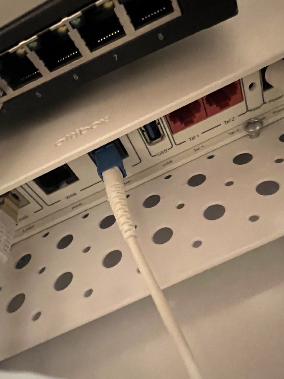

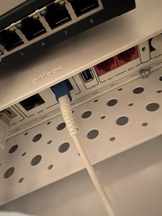

Hos meg går i hvert fall fiberen inn i FMG-en.
Samme her (står "Fiber" på teksten bak kabelen)
Endret av oxidized
