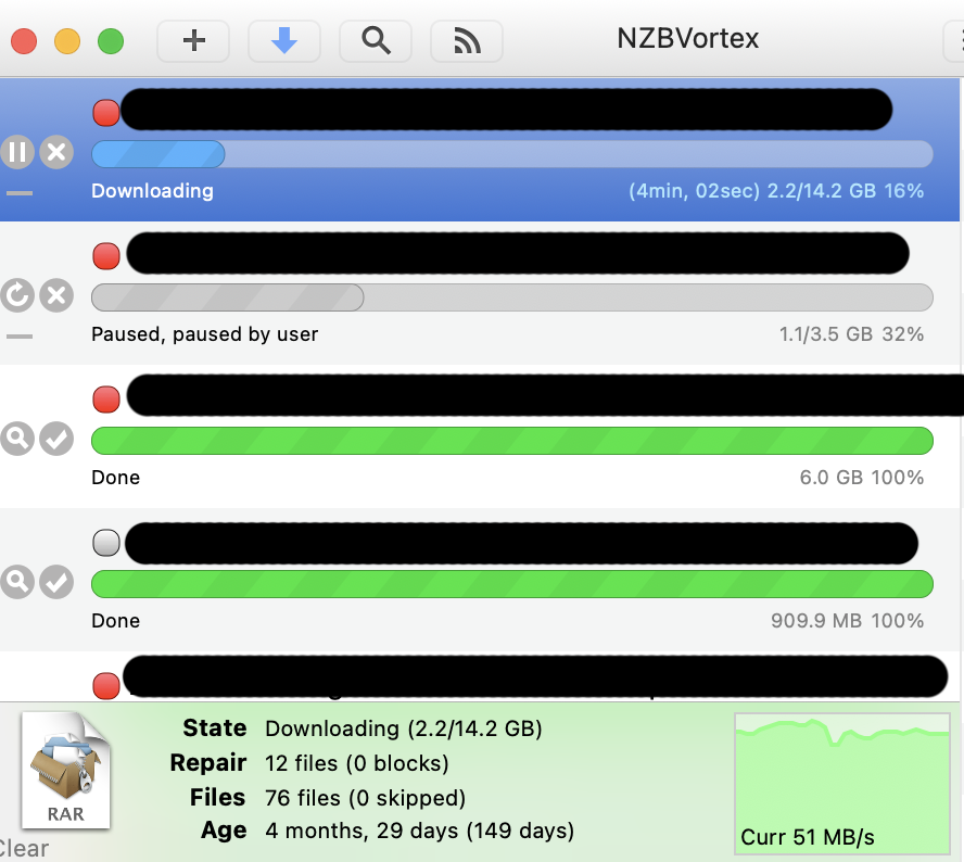

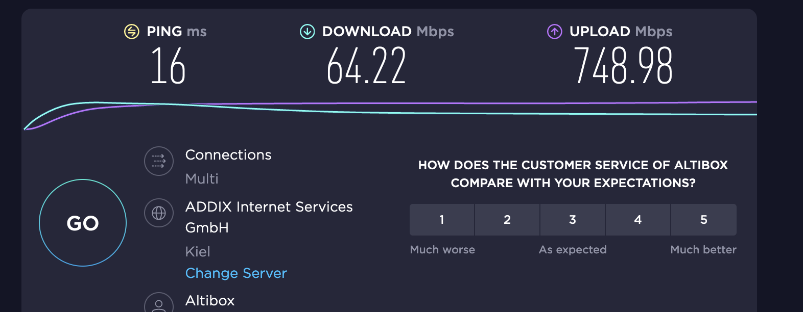

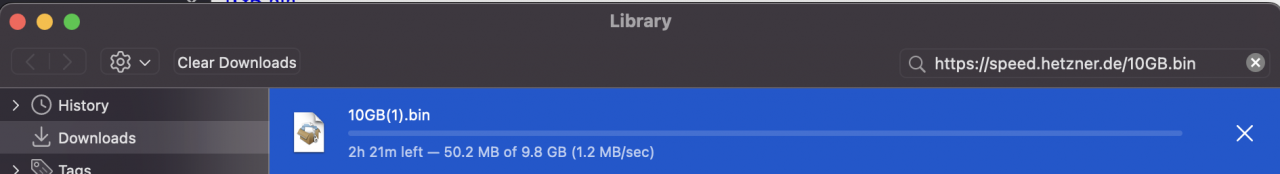

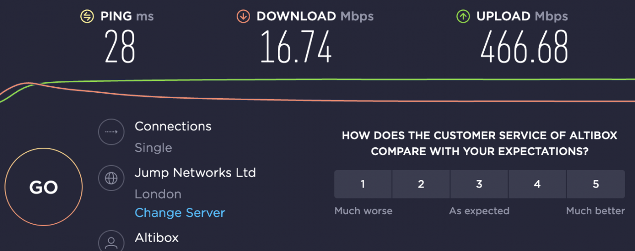

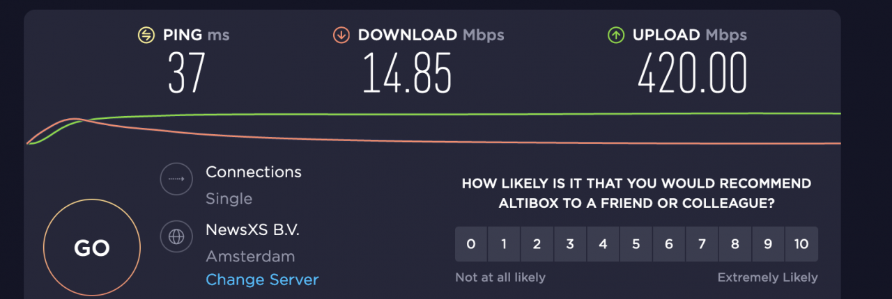

oxidized Skrevet 30. mai 2022 Rapporter Del Skrevet 30. mai 2022 (endret) Jeg har nettopp flyttet til et sted med Altibox fiber, og jeg bestilte umiddelbart 1000/1000 linje ofc, ettersom jeg er geek. Det har stort sett fungert veldig bra til diverse dagligdagse ting, og med protokoller som har flere connections får jeg bra speeds. Her er Usenet (51 MB/s) f.eks: Problemet merket jeg nå da jeg trengte å jobbe med server på Hetzner i Tyskland. FTP og direkte filnedlastinger gikk utrolig sakte. Jeg testet med 10GB filen her, og får bare rundt 10 MBps/<2MBs nedlastingshastighet. Det fikk meg til å stusse, og jeg begynte å velge andre servere enn kun de lokale Norge-serverene på Speedtest.net: Lokalt er det raskt og fint, begge veier: På andre servere i Europa har jeg derimot utrolig treg nedlastingshastighet og bra upload: Som dere ser blir de to siste "redda litt" fordi jeg har valgt multiple connections, men nedlastingshastigheten er fortsatt milevis unna det jeg betaler for. Er det noen som vet hva dette kan skyldes, er det noen steg jeg kan ta for å rette det opp? På en måte skjønner jeg ikke hva det skulle ha vært, ettersom det tross alt funker så bra for "lokale" connections. Jeg kommer til å ta kontakt med Altibox i løpet av uka for å spørre dem, men regner at jeg må streve med support som ber meg skru av og på ruteren liksom, så det er ikke så veldig appellerende i første omgang. Endret 30. mai 2022 av oxidized Siter Lenke til kommentar

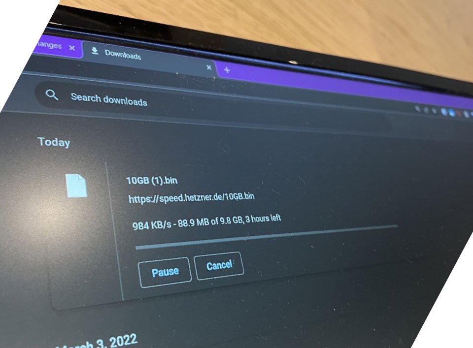

Uderzo Skrevet 31. mai 2022 Rapporter Del Skrevet 31. mai 2022 (endret) oxidized skrev (42 minutter siden): Jeg ligger fortsatt på rundt 1MB/s på 10GB-filen. Jeg bor midt i Oslo liksom, skjønner ikke hvordan jeg skal få så mye dårligere peering enn andre Altibox-kunder. Jeg forventer ikke å makse linja med 1000/1000mbit, men det får da være grenser for hvor tregt ting skal gå. Hadde vært fornøyd med 20MB/s på den fila, men at den tar over to timer å laste ned er latterlig. Prøv å kjør Speedtest ookla appen som du kan laste ned i fra Mac App Store i stedet. Se om hastighetene er noe bedre. Prøv en annen nettleser, det ser ut som du bruker Safari? Jeg har vært borti lignende problemer med Safari tidligere. Endret 31. mai 2022 av Uderzo Siter Lenke til kommentar

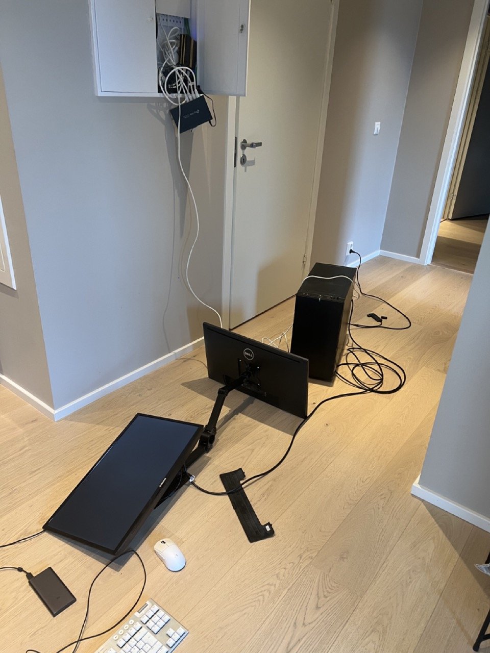

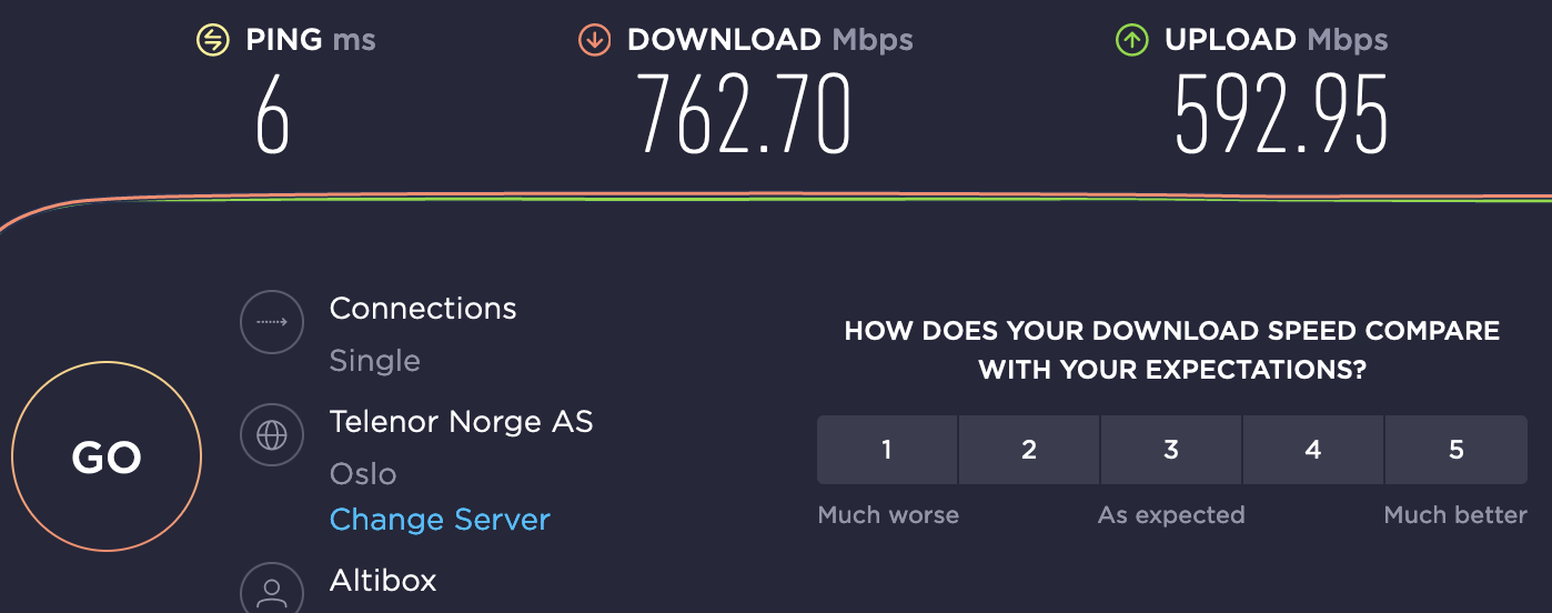

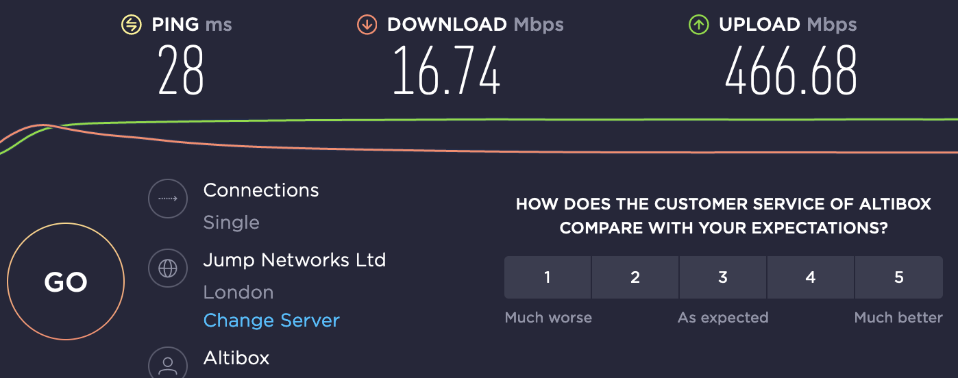

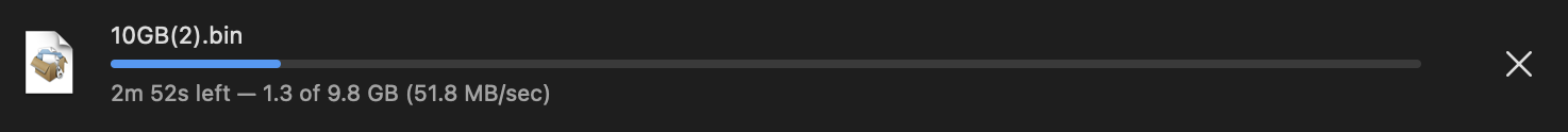

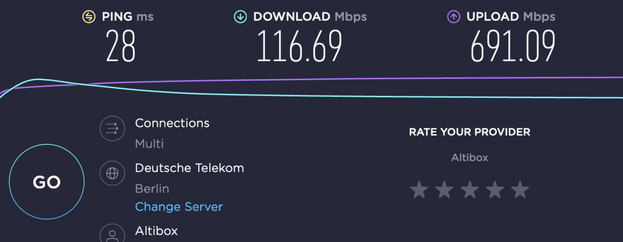

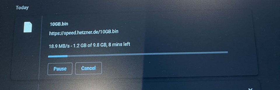

oxidized Skrevet 1. juni 2022 Forfatter Rapporter Del Skrevet 1. juni 2022 (endret) Hva faen, jeg har funnet ut av det, tror jeg. Farten blir ekstremt mye dårligere med hjemmesentralen i Bridge Mode/bromodus... Skjønner ikke bæret av det, hadde regnet med at det ville være motsatt. Fatter ikke hvordan å skru av NAT/Router i hjemmesentralen fra 2015 skal ødelegge hastigheten så voldsomt. --- Jeg koblet opp min stasjonære PC (med Intel i219-V Gbit Ethernet-port) direkte med Cat6 til hjemmesentralens LAN3-port. Det var et ergonomisk helvete ettersom kontoret males og jeg måtte sette opp PCen på gulvet i gangen (og jeg har ikke ethernet-adapter til laptoppen), men jeg fikk det iallefall til 😅 I bromodus var hastighetene ca like som det jeg har beskrevet over. Her er Hetzner-fila i bromodus: Her med Altibox-hjemmesentralen i normal ruter-modus (sannsynligvis begrenset av PCens HDD-hastighet): Jeg foretok en rekke andre tester også, og alle resultatene var tilsvarende. Bridgemode ødelegger hastigheten max. Jeg har kobla meg tilbake på Firewalla Gold nå, med både den og hjemmesentralen i ruter-modus (Double NAT altså), og nå får jeg bra speeds på wifi: Noen som vet hvordan bridge mode kan "fikses"? Er de nye hjemmesentralene fra Altibox mindre trege i Bridge Mode? Endret 1. juni 2022 av oxidized Siter Lenke til kommentar
