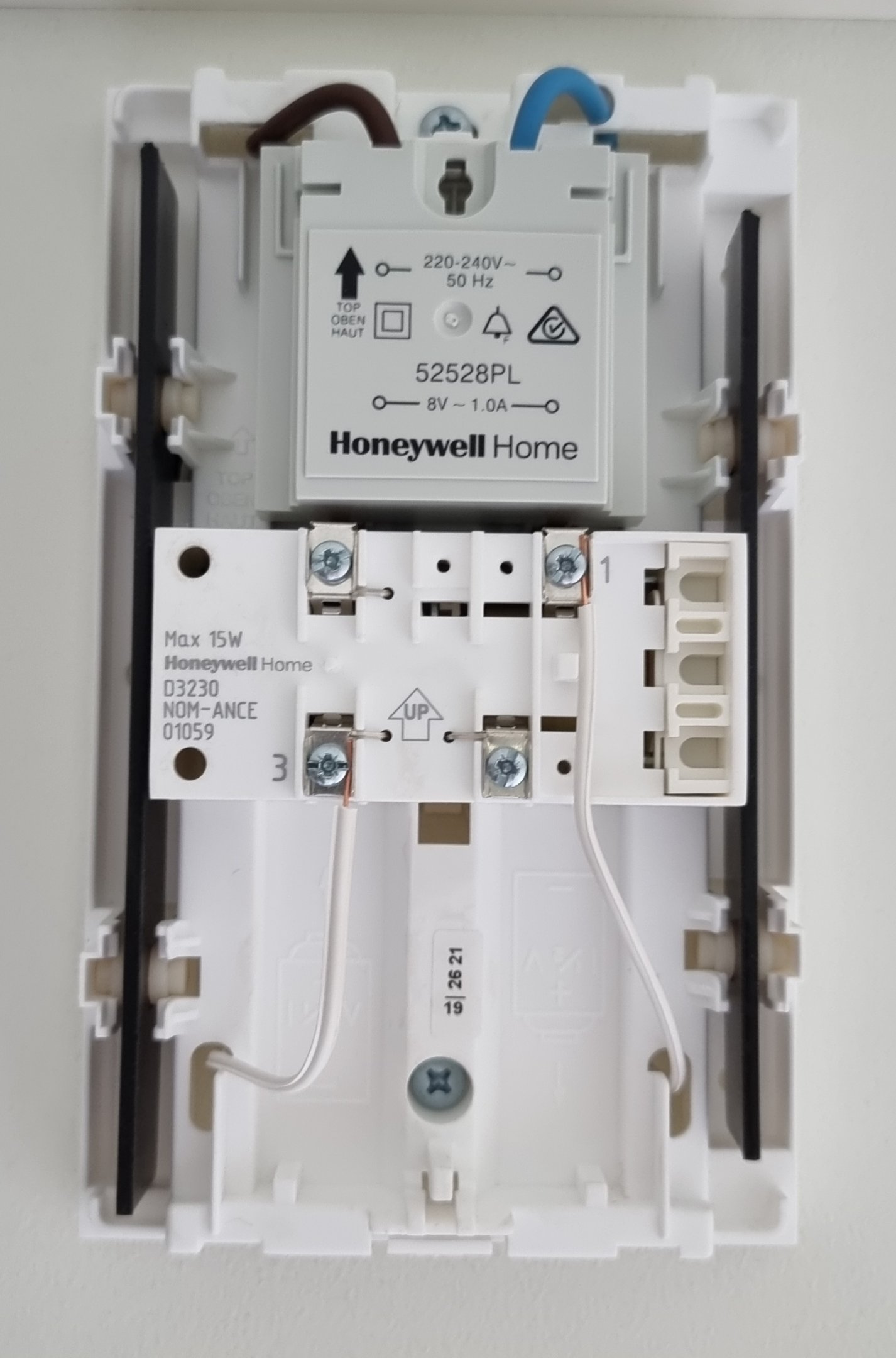

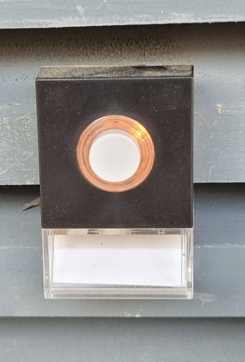

inlife Skrevet 19. mai 2022 Skrevet 19. mai 2022 (endret) Har en Friedland ringeklokke med lys som jeg ønsker å bytte ut med kablet dørklokke med kamera, ala type Arlo eller Nest Doorbell wired. Ringeklokken er innvendig koblet til dørklokke med trafo, se bilde. Spørsmålet mitt er 1) Er dette noe en kan gjøre selv lovlig? Å bytte ringeklokke til kablet dørklokke. 2) Er det enkelt å gjøre en slik utskiftning? 3) Vil innvendig trafo være tilstrekkelig for en slik dørklokke? Endret 19. mai 2022 av inlife Bilder
Milhouse85 Skrevet 19. mai 2022 Skrevet 19. mai 2022 Ja, du kan montere dette selv. Men jeg tviler på at 8V er nok til det nye utstyret ditt. Sannsynligvis har de også et monteringskit du kan kjøpe, med alt av utstyr du trenger for montering selv.

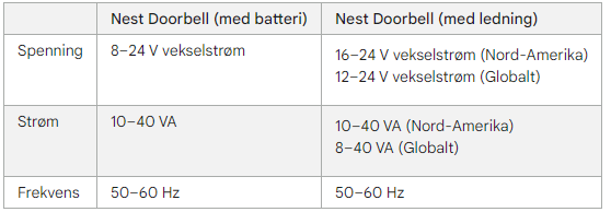

inlife Skrevet 19. mai 2022 Forfatter Skrevet 19. mai 2022 Jeg ser nå at krav til spenning og strøm for Google Nest Doorbell med ledning er 12 - 24 V. Trafoen som er i dørklokken ser ikke ut til å være tilstrekkelig. En utskiftning av slik trafo er nok elektrikerjobb? Vet noen om Doorbell med batteri kan kobles til eksisterende dørklokke? Og hvilken nytte vil det gi å koble den med batteri til strøm? Målet mitt er å unngå å måtte lade dørklokka.
sedsberg Skrevet 19. mai 2022 Skrevet 19. mai 2022 Er trafoen fast montert i sikringsskap så er det strengt tatt elektrikerjobb. Det er ikke mye man kan gjøre selv i sikringsskap.
Milhouse85 Skrevet 19. mai 2022 Skrevet 19. mai 2022 https://store.google.com/widget/compatibility/doorbell?hl=no Her har du faktisk akkurat det du leter etter. I følge denne siden skal trafoen din passe. Overraskende nok. 1
inlife Skrevet 19. mai 2022 Forfatter Skrevet 19. mai 2022 sedsberg skrev (2 minutter siden): Er trafoen fast montert i sikringsskap så er det strengt tatt elektrikerjobb. Det er ikke mye man kan gjøre selv i sikringsskap. Har ingen trafo i sikringsskap, kun i dørklokkeboksen D3230.

Complexity Skrevet 20. mai 2022 Skrevet 20. mai 2022 (endret) Bytta ut en likens dørklokke med ett kamera, og 8V er for lite. Jeg prøvde men var ikke sjans. Så da må du enten kjøpe en dørklokke med innebygget batteri, eller bytte ut trafoen. Jeg gjorde sistnevnte og bytta ut trafoen i ringeklokka med en 24V adapter. Ulempen da er at ringeklokken ikke virker men det er bare en fordel for meg. Mye bedre at telefonen plinger enn at hele husholdningen våkner av at noen ringer på sent på kvelden. Men det krever at man kobler om de 230V kabelene i toppen av trafoen din, så må gjøres av en elektriker. Iallefall om du ikke har peiling på strøm. Endret 20. mai 2022 av Complexity
