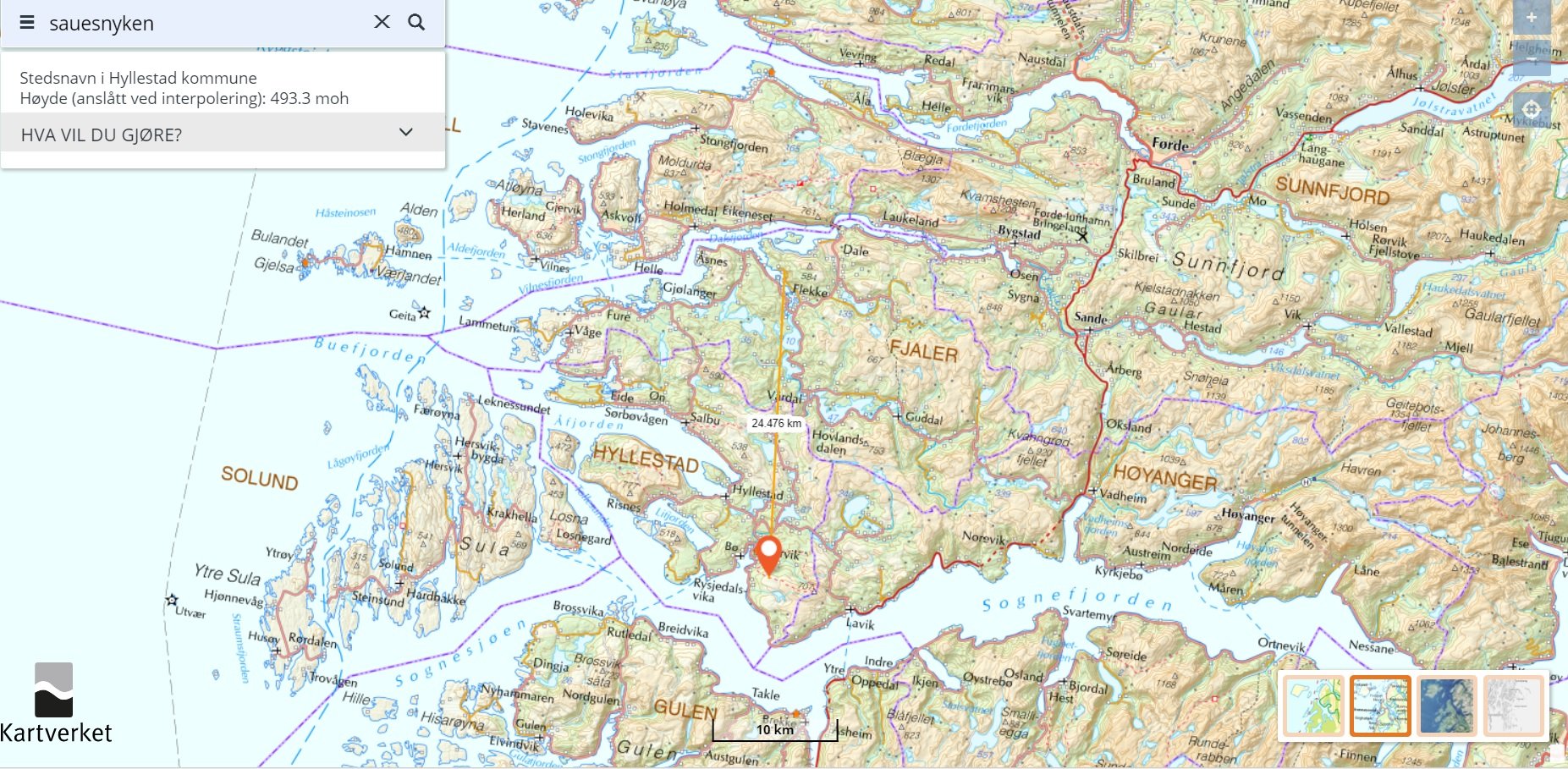

torbjornen Skrevet 26. februar 2022 Forfatter Skrevet 26. februar 2022 (endret) Janvik skrev (12 timer siden): Sjekk eNB ID og CID med cellmapper Dette sa meg i utgangspunktet lite, men vart løysinga. Cellmapper er altså ei teneste som kalkulerer eNB ID frå CID. https://www.cellmapper.net/enbid Dersom ein fyller ut CID = 33648928 får ein eNB = 131441. https://www.cellmapper.net/enbid?net=LTE&cellid=33648928 Om eg forstår dette rett er eNB basestasjonen, medan CID i tillegg identifiserer sektoren som det blir sendt frå/til. Cellmapper har også eit kart, som manglar både basestasjonen i Flekke og omkringliggjande basestasjonar. Likevel var eg heldig og fann den aktuelle basestasjonen på fjellet Sauesnyken ved Leirvik i Sogn: https://www.cellmapper.net/map?MCC=242&MNC=2&type=LTE&latitude=61.11649615264815&longitude=5.3627742106682765&zoom=12.552669097514274&showTowers=true&showTowerLabels=true&clusterEnabled=true&tilesEnabled=true&showOrphans=false&showNoFrequencyOnly=false&showFrequencyOnly=true&showBandwidthOnly=false&DateFilterType=Last&showHex=false&showVerifiedOnly=false&showUnverifiedOnly=false&showLTECAOnly=false&showENDCOnly=false&showBand=20&showSectorColours=true&mapType=roadmap Kartet viser sektorane for CID 33648908 og 33648918, medan min CID 33648928 manglar i kartet. Dette var litt overraskande. Signala går då knappe 2,5 mil nordover fjell og dalar til Flekkefjorden i Sunnfjord. Det finst sendarar som ligg nærmare, men siktlinjene til desse er blokkert av fjell. Endret 26. februar 2022 av torbjornen 1

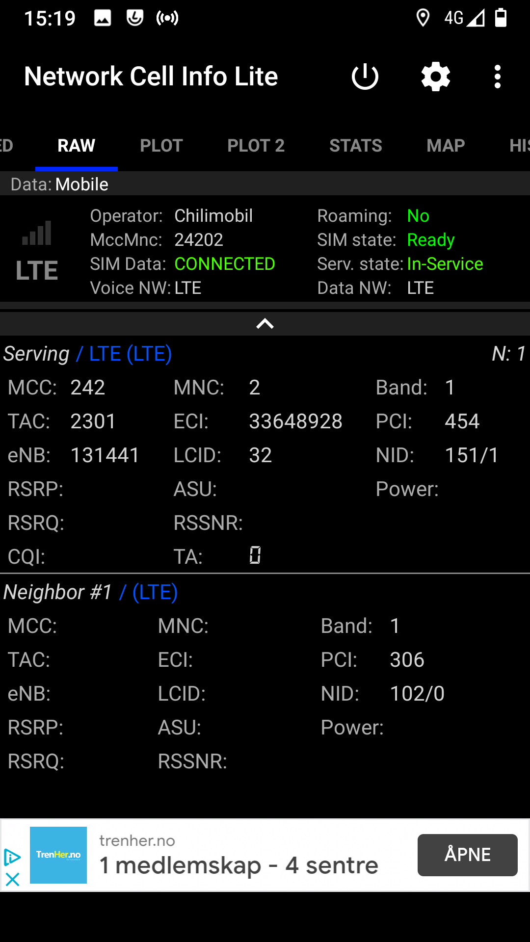

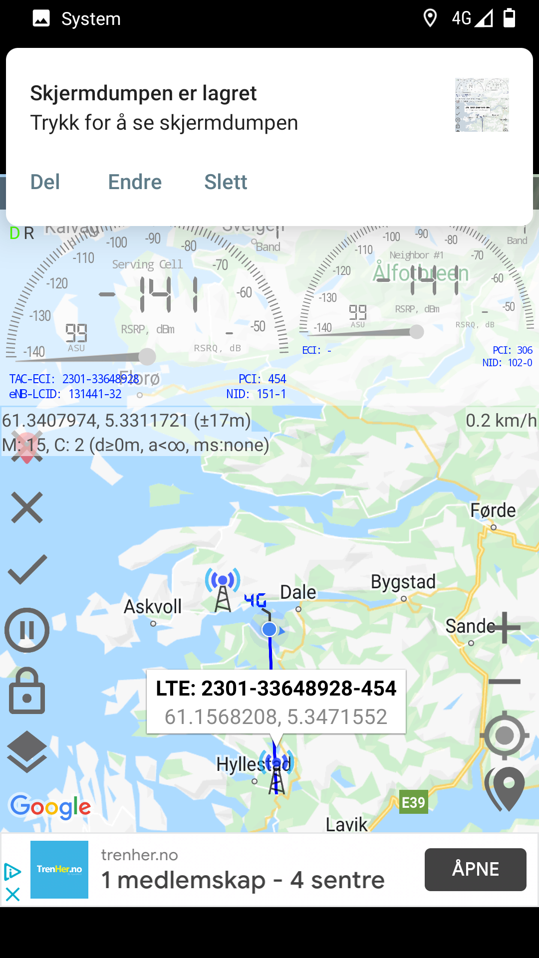

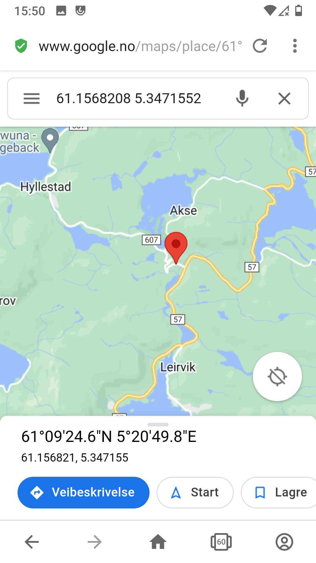

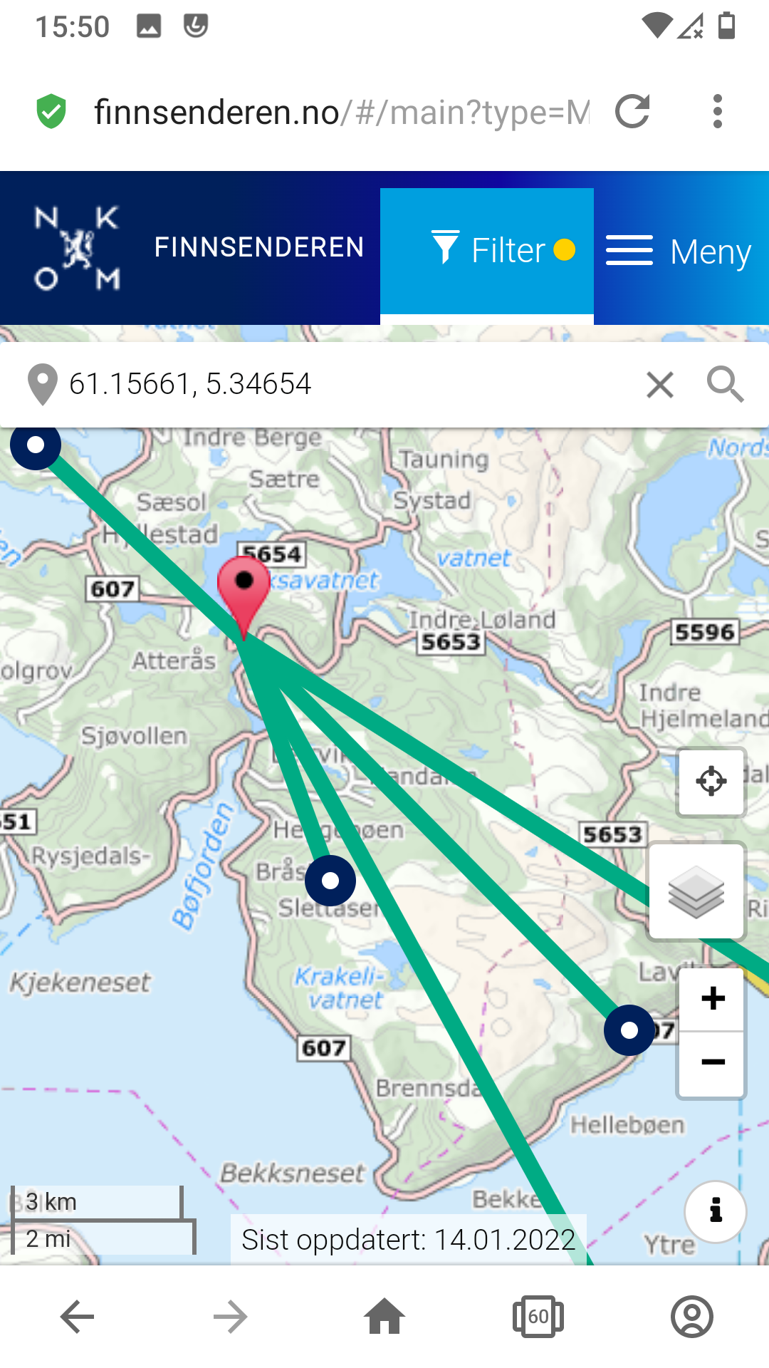

torbjornen Skrevet 3. mars 2022 Forfatter Skrevet 3. mars 2022 Eg har vore ein tur opp på "Storemyra", og fekk då kontakt med Telia-nettet. Eg installerte appen nemnt ovanfor, og det viste seg då at sendaren ved Leirvik i Sogn nemnt ovanfor konkurrerer med sendaren i Holmedal. I eksempelet er telefonen knytt til sendaren ved Leirvik, og ein ser då dei same parametera som ovanfor. Det som likevel er litt merkeleg er at dersom ein prøver å finne posisjonen som er oppgitt hamnar ein ikkje på Sauesnyken, men eit lite stykke nord for Leirvik: Men der er det i følgje finnsenderen ingen Telia-sendar. Nærmaste er Sauesnyken, aust for Bøfjorden. Her må det vel vere appen som viser feil lokasjon? Cellmapper viste basestasjonen på same stad som finnsenderen seier, og med to sektorar ut mot Sognefjorden.

torbjornen Skrevet 6. mars 2022 Forfatter Skrevet 6. mars 2022 (endret) No er jo problemet i utgangspunktet at det ikkje er flust med Telia-sendarar i området rundt Flekke, og at det uansett ikkje er fri sikt til nokon av desse etter at basestasjonen i Flekke brann opp. Finnsenderen viser kva for sendarar som er i området, og kva for nokre av desse ein evt. får inn vil variere ut frå kvar ein står i terrenget. Når sendarane i nærområdet (Holmedal og Dale) er skjult av fjell vil ein som ein har sett ovanfor plukke opp basestasjonen (på Sauesnyken?) ved Leirvik, det er for det meste opne fjord- og dalstrøk akkurat i den retninga og andre alternativ som kan gje dekning finst ikkje. Både ruter og cell info app på mobil viser same celle-id 33648928, og både app og cellmapper viser at basestasjonen ligg ved Leirvik. Det er i følgje finnsenderen ingen sendar der appen seier at den skal vere, men det er ein Telia-sendar på fjellet Sauesnyken som samsvarar med plasseringa på cellmapper. Då har eg eigentleg fått svar på det eg ville vite. Endret 6. mars 2022 av torbjornen
