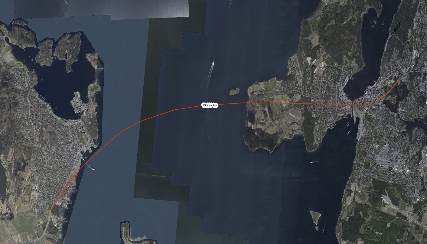

Gazer75 Skrevet 22. februar 2022 Skrevet 22. februar 2022 Tradisjonell tunnel i området sør for Moss/Horten må ned mot -300m minst. Oslofjorden aust for Bastøy er ned mot -280m Ser nok heller for meg ein tunnel lenger nord under byane slik som dette. I det området er fjorden kun rundt -180m og ein kan klare seg med mellom 4 og 5 prosent stigning. 5% som er maks i dag krev 5km for å nå ned til -250m.

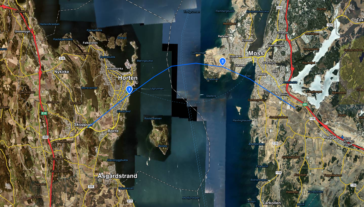

Simen1 Skrevet 22. februar 2022 Skrevet 22. februar 2022 (endret) Da er spørsmålet: Blir det billigere med 14 km tradisjonell tunell enn med ca 8,5 km flytende/forankret rørtunell? Tenker du dobbeltsporet jernbane med 5% stigning? Hvordan tenker du brannventilasjon og rømning løst i en så lang tunell? En rørtunell trenger bare 4-5 km uten overflatekontakt/luftetårn. Hvorfor ruter du tunellen ved Moss nordover? Den største trafikkmengden skal vel mellom Sørlandet og Sverige? En tradisjonell tunell kan uansett ikke legges tett opp mot havbunnen. Da går det hull. Det må være en sikkerhetsmargin på minimum 10 meter med godt fjell (fra bunn av sedimentene/fast fjell og ned til taket). Men nå er det jo også kjent at det ikke er godt fjell i området. Det er relativt unge vulkanske bergarter med porøsitet, sprekksoner m.m. Hvis det blir tradisjonell tunell så tipper jeg den vil få en trase mer som dette: Med luftetårn i posisjon 1 og 2 og en maks dybde på rundt -220m og maks stigning rundt 3%. Endret 22. februar 2022 av Simen1

Snowleopard Skrevet 23. februar 2022 Skrevet 23. februar 2022 Simen1 skrev (6 timer siden): Da er spørsmålet: Blir det billigere med 14 km tradisjonell tunell enn med ca 8,5 km flytende/forankret rørtunell? Tenker du dobbeltsporet jernbane med 5% stigning? Hvordan tenker du brannventilasjon og rømning løst i en så lang tunell? En rørtunell trenger bare 4-5 km uten overflatekontakt/luftetårn. Hvorfor ruter du tunellen ved Moss nordover? Den største trafikkmengden skal vel mellom Sørlandet og Sverige? En tradisjonell tunell kan uansett ikke legges tett opp mot havbunnen. Da går det hull. Det må være en sikkerhetsmargin på minimum 10 meter med godt fjell (fra bunn av sedimentene/fast fjell og ned til taket). Men nå er det jo også kjent at det ikke er godt fjell i området. Det er relativt unge vulkanske bergarter med porøsitet, sprekksoner m.m. Hvis det blir tradisjonell tunell så tipper jeg den vil få en trase mer som dette: Med luftetårn i posisjon 1 og 2 og en maks dybde på rundt -220m og maks stigning rundt 3%. Hvorfor trenger tunnelen å gå fra Skoppum til langt forbi Dilling? Ville det ikke være mer fornuftig å starte nærmere Eikestrand på vestsiden og "koble seg på" E6 langs 19 før Mosseskogen. Og så bygge ut veien mot der Mosseporten Senter allerede har påkjøringsrampe? Kanskje bør man gå opp på Jeløya, og så bygge bro nært Rosnestangen og tunnel som kommer ut før Mosseskogen og inn på 19? Min tanke er at kortere tunnel er normalt sett billigere enn lang tunnell, og utvidelse av 19 og rampen til E6, inkludert en eventuell tredje fil for å ta unna mer trafikk der, er ganske så mye billigere enn noen hundre meter med undersjøisk tunnel. Klart, er det grunnforhold som er problemet, så kan det være greit å se på andre traseer, men veistubben av 19 fra noe før Mosseskogen har lite bebyggelse og reit område å bygge påkoblingen. Og 19 til E6 bør heller ikke være vanskelig å få utvidet, da det er relativt lite i veien som må flyttes på.
