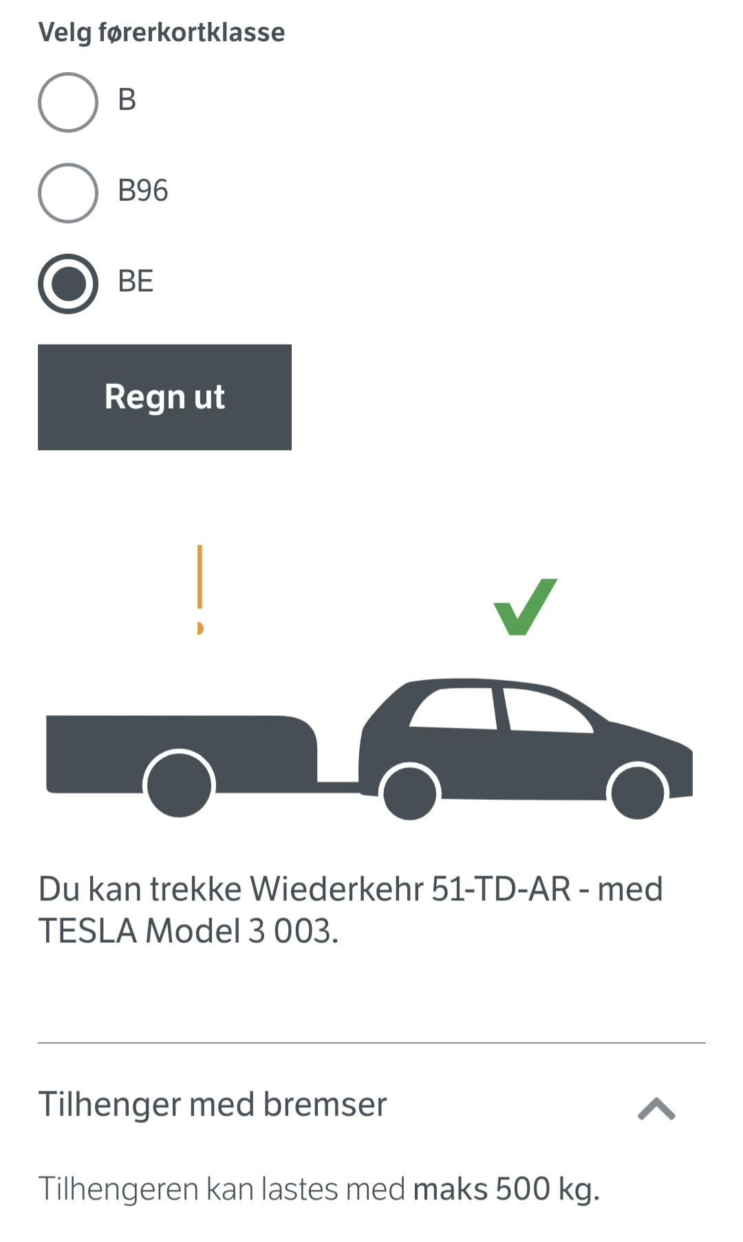

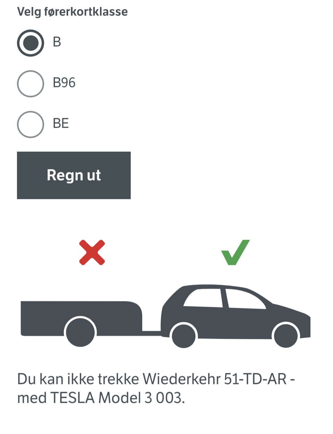

Complexity Skrevet 19. februar 2022 Skrevet 19. februar 2022 (endret) 29 minutes ago, Simen1 said: Nei, det er hengerens tillatte totalvekt som gjelder for BE også. Kilde og kilde Men tok man BE før 19.1.2013 så er det ingen begrensning på tillatt totalvekt på hengeren. Da får man BE med kode 79.06 Aktuell vekt som gjelder med BE virker det jo som? Her er en henger som veier 500kilo og kan lastes med 3 tonn. Fyfy med B lappen på en Model 3 men greit med BE så lenge man ikke fyller den med mer enn 500kg. Kan jo være bare 3500kilo grensa på B som gjør dette, men i praksis gir det jo mange flere muligheter å ha BE da. Endret 19. februar 2022 av Complexity
Simen1 Skrevet 19. februar 2022 Skrevet 19. februar 2022 Både SVVs kalkulator og annen SVV-informasjon må uansett forholde seg til førerkortforskriften. Hvis SVV er til å misforstå så bør man gå til kilden og finlese den i stedet for. Der står det ingenting om aktuell vekt, alle vekter er oppgitt som maksimale tillatte totalvekter. Kalkulatorens lastberegning er nok bare et resultat av regnestykket tillatt totalvekt - egenvekt.

mr. papp Skrevet 19. februar 2022 Skrevet 19. februar 2022 (endret) Simen1 skrev (3 timer siden): Hvor har du det med aktuell vekt fra? Jeg finner ikke noe om aktuell vekt noe sted i førerkortforskriften. Alle vekter er oppgitt som tillatt totalvekt, ikke aktuell vekt. Sitat Du kan trekke tilhenger etter en personbil når tilhengerens tillatte totalvekt er maks 750 kg. Du kan trekke en tyngre tilhenger hvis den tillatte totalvekten for bilen og tilhengeren til sammen er maks 3 500 kg. Vekten av tilhengeren må være innenfor det bilen er har lov å trekke. Er du usikker på om du kan trekke en bestemt tilhenger med bilen din, kan du enkelt sjekke det i tilhengerkalkulatoren vår. Kilde: https://www.vegvesen.no/forerkort/har-forerkort/hva-har-du-lov-a-kjore/personbil-klasse-b/ "Vekten av tilhengeren" er det jeg mener med "aktuell vekt". Edit: at du ikke finner noe om "aktuell vekt" i forskriften er vel fordi det ikke er noen begrensninger på aktuell vekt ift førerkortklasse. Så lenge du er innafor reglene på totalvekt, og aktuell vekt er under maks hengervekt for bilen (som er dekt av andre forskrifter) så kan du kjøre. Endret 19. februar 2022 av mr. papp

mr. papp Skrevet 19. februar 2022 Skrevet 19. februar 2022 Simen1 skrev (20 minutter siden): I tilfellet du skisserer til slutt ville du fått bot fordi bilen trekker en henger med en tillatt totalvekt som overstiger det den har lov i hht vognkortet, uavhengig av hvor mye lavere aktuell vekt er. Jeg tror du trenger å finne et sted hvor dette står i lovverket og vise det. Vi er nå fler her som peker på det motsatte, og vegvesenets egen kalkulator bekrefter også det jeg påstår her: Ikke noe sted står det noe om en sammenheng eller et forhold mellom hvilken hengervekt bilen har lov å trekke og tillatt totalvekt på henger. Ikke noe sted er det en begrensning på hengerens tillatte totalvekt for en gitt bil. Begrensningene på tillatt totalvekt er absolutte for gitte førerkortklasser og uavhengig av bilens tillatte hengervekt.
