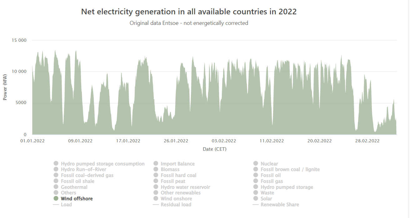

PosteMonopolet Skrevet 3. mars 2022 Skrevet 3. mars 2022 On 3/1/2022 at 1:08 PM, arne22 said: Hvis det dreier seg om offshore vindmøller som står ute til havs, så har man stabil vind så godt som alltid. "Vindstille" det er noe som nesten aldri forekommer. Havvindmøler har rundt 4000 driftstimer/år, noe jeg har regnet frem til er rundt 46% av tiden. Kilde: https://static.agora-energiewende.de/fileadmin/Projekte/2019/Offshore_Potentials/A-EW_2020-05-13_Mission-Hydrogen_Offshore_Deutsch_Slides.pdf
arne22 Skrevet 4. mars 2022 Skrevet 4. mars 2022 (endret) On 3/3/2022 at 8:49 PM, PosteMonopolet said: Havvindmøler har rundt 4000 driftstimer/år, noe jeg har regnet frem til er rundt 46% av tiden. Så videt som jeg kan se, så er det ikke dette som står i rapporten. Dette ser ut til å være en teoretisk beregningsmodell, der man har tatt utgangspunkt i at man vil utnytte 100% av kapasiteten i ca 50% av tiden. I den resterende del av tiden så vil vindmøllene levere noe mindre, men de vil være i bruk så godt som 100% av tiden. (På grunn av at det sjeldent vil være vindstille på et såpass stort havområde samtidig.) Hvor mye som leveres av energi vil jo også avhenge av to faktorer: 1. Hvor mye som kan leveres. 2. Hvor høyt behovet er til enhver tid. Hvis behovet er kun 50% da levers bare 50%, selv om tilgjengelig kapasitet skulle være for eksempel 80% Dette er jo noe som også kan tenkes å medføre en fordel med å bruke hydrogen som energibærer, at man kan skalere opp produksjonen av hydrogen, i de tidsperiodene der forbruk/etterspørsel etter elektrisitet ellers er lav. (Det er streng talt en antakelse, men synes at det høres rimelig sannsynlig ut.) Et par andre faktorer som er av betydning, det er jo hvilke havområder og hvilke typer vindmøller man snakker om. De vindmøllene som sto utenfor kysten av Tyskland i 2019 er vel ikke nødvendigvis de samme som settes opp ute i Nordsjøen, utenfor Norge, nå eller i framtiden og vindstyrke/driftsforhold etc behøver vel heller ikke å komme likt ut. Edit: Forsøkte å Google litt info vedrørende offshore produksjon av hydrogen. https://www.equinor.com/en/news/20210723-aquasector-study-offshore-hydrogen-park.html Endret 4. mars 2022 av arne22

PosteMonopolet Skrevet 5. mars 2022 Skrevet 5. mars 2022 14 hours ago, arne22 said: Så videt som jeg kan se, så er det ikke dette som står i rapporten. Dette ser ut til å være en teoretisk beregningsmodell, der man har tatt utgangspunkt i at man vil utnytte 100% av kapasiteten i ca 50% av tiden. I den resterende del av tiden så vil vindmøllene levere noe mindre, men de vil være i bruk så godt som 100% av tiden. (På grunn av at det sjeldent vil være vindstille på et såpass stort havområde samtidig.) Produksjon havvind i Europa: https://www.energy-charts.info/charts/power/chart.htm?l=en&c=ALL&stacking=stacked_absolute_area&interval=year&source=sw&year=2022&legendItems=000000000000000000100000
