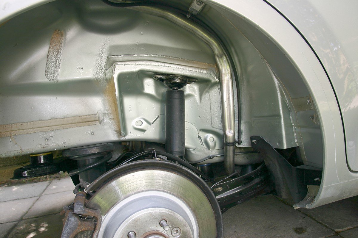

jr_605 Skrevet 16. desember 2021 Skrevet 16. desember 2021 The Very End skrev (På 13.12.2021 den 11.33): Har du / dere noen erfaring vedrørende Ford og rust? Bra / dårlig? Har en 2012 Mondeo, som ikke har vært antirustbehandlet, og kjører på østlandet på godt saltede veier. Ikke noe problem med rust etter det jeg kan se, men om det er noen god referanse mtp Mach E vet jeg ikke (europeisk vs. amerikansk) Bildet viser hvordan det ser ut når jeg tok bort innerskjermene bak og vasket bort møkka som samler seg der. Tar en slik runde hver vår, sprayer på litt lakk om det er tilløp til overflaterust. Er vel kanskje litt i overkant nøye med vasking, og det hjelper jo. Har også en Ioniq, og den er heller ikke antirustbehandlet, men tror det skal gå fint. Regner med å ha den i 10 år så det burde den holde uten behandling. 3 1
