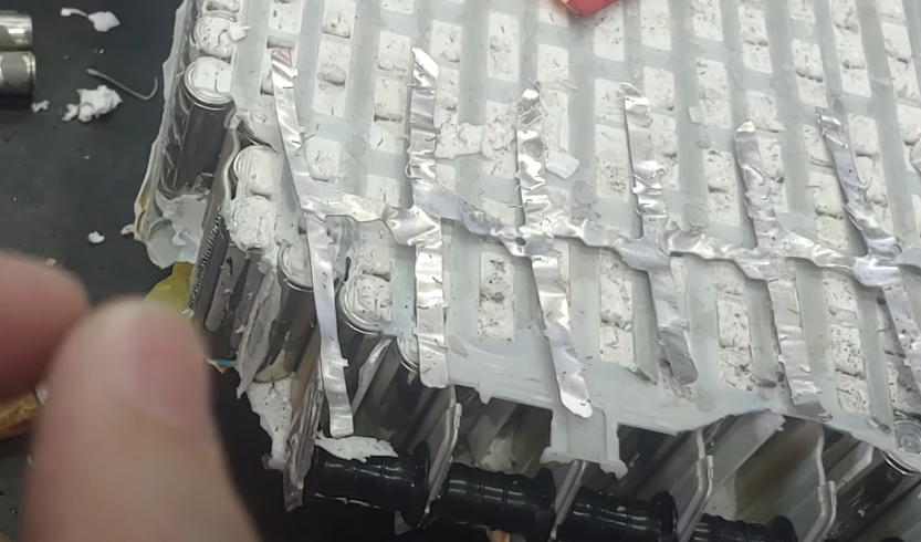

Roger Moore Skrevet 21. november 2021 Skrevet 21. november 2021 insideevs har en fin serie om batteriene i Ioniq 5 https://insideevs.com/news/543792/hyundai-ioniq5-battery-cells-exposed/

Roger Moore Skrevet 21. november 2021 Skrevet 21. november 2021 Firmaet som gjør denne demonteringen av batteriet har sin egen kanal på YouTube. Der finner en og videoer der en demonterer Model Y batteri. Anbefaler alle å sjekke ut og å gjøre opp sin mening om hvem som har miljø og levetid for produktene i bakhodet når de designes. https://youtube.com/c/PowerBASTRO

oophus Skrevet 21. november 2021 Skrevet 21. november 2021 Roger Moore skrev (18 minutter siden): Firmaet som gjør denne demonteringen av batteriet har sin egen kanal på YouTube. Der finner en og videoer der en demonterer Model Y batteri. Anbefaler alle å sjekke ut og å gjøre opp sin mening om hvem som har miljø og levetid for produktene i bakhodet når de designes. https://youtube.com/c/PowerBASTRO Det kommer en tid når batteriretur må rapporteres per kWh man selger, da vil slikt som dette bli dyrt vs det man f.eks ser hos KIA EV6/Ioniq 5. 1
