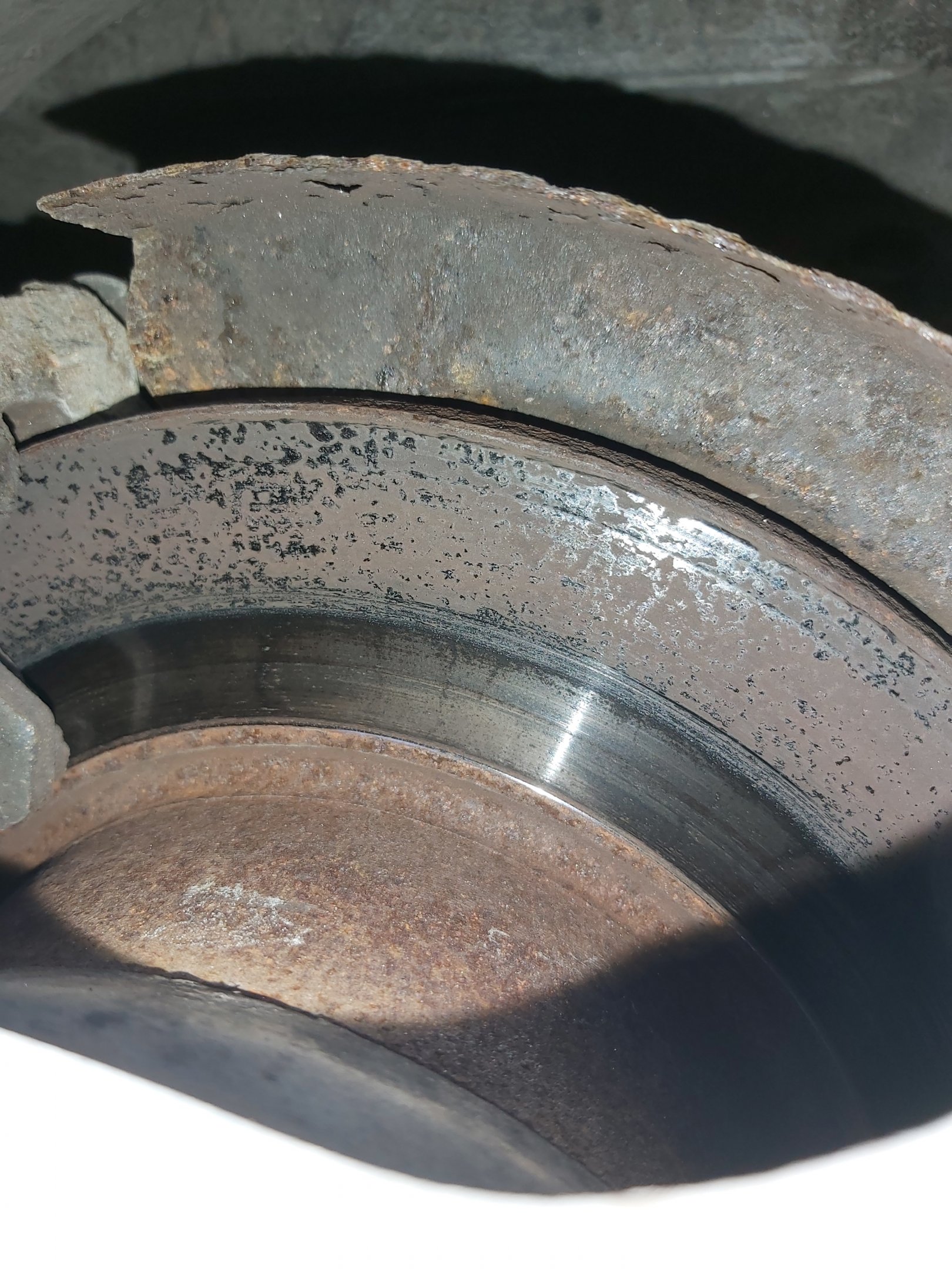

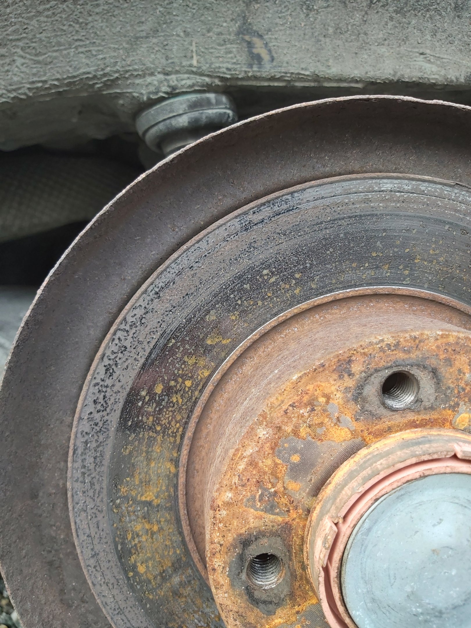

Elias555 Skrevet 2. november 2021 Skrevet 2. november 2021 Tok EU-kontroll på bilen og fikk blant annet beskjed om at det er mer enn 25% rust på den ene bremseskiven bak, og det må derfor utbedres. Merkeverkstedet ga meg et rimelig stivt prisanslag på drøyt 7000 for skifte av skiver og klosser bak. Klosser er visstnok ikke nødvendig, men de la det til i tilbudet fordi de mente det er naturlig. Det jeg stusser over er at alle fire skiver og klosser ble byttet ved forrige EU-kontroll for 2 år siden. Bilen har gått ca. 10 000 km siden. Jeg har ikke kjørt i spesielt rustutsatte områder, og jeg har bremset opp kraftig i ny og ned for å få vekk rustdannelse. Merker jeg blir ganske provosert, så jeg lurer på hva jeg burde gjøre? Har lest at man kan klage inn til vegvesenet, så tenker å høre med dem. Er det sånn at man kan ta ny EU-kontroll et annet sted for å få en annen vurdering? Hos NAF f.eks. Evnt kan jeg prøve å fjerne noe av rusten selv for så å sende den direkte til etterkontroll hos NAF, og håpe på at de godkjenner? Noen tips?

sedsberg Skrevet 3. november 2021 Skrevet 3. november 2021 Hvis du kun har rust på én side av skiva så kan det hende caliperne henger på glideboltene. Da må du fikse det først.

sedsberg Skrevet 3. november 2021 Skrevet 3. november 2021 Det er vel sjeldent den rusten som gjør at skivene må byttes men rust på anleggsflatene. For EU-kontroll så er det bare rust på sliteområdene som regnes med. Er det bare rust på en viss prosent av slitebanen tyder dette på problemer med calipere. 1

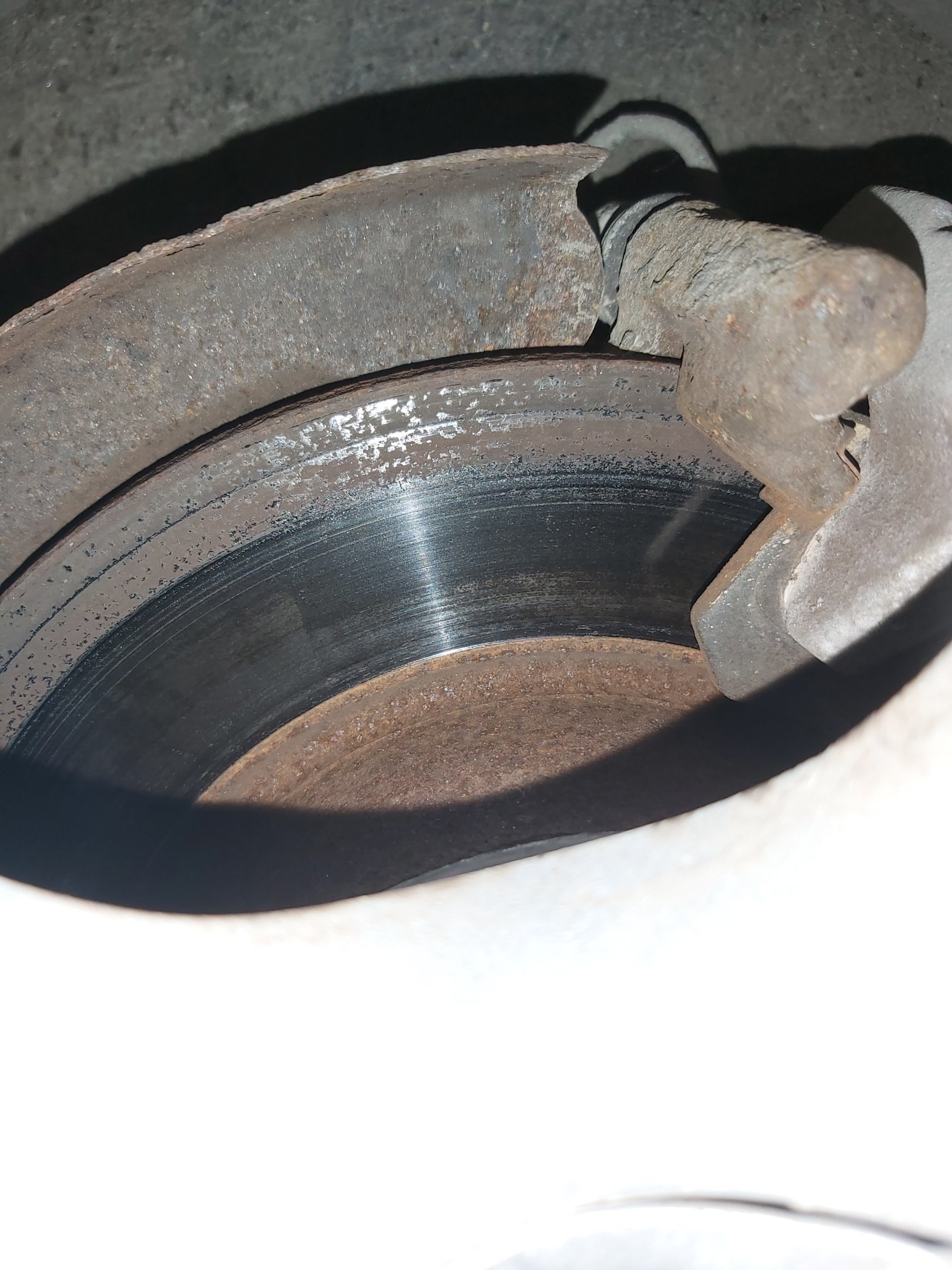

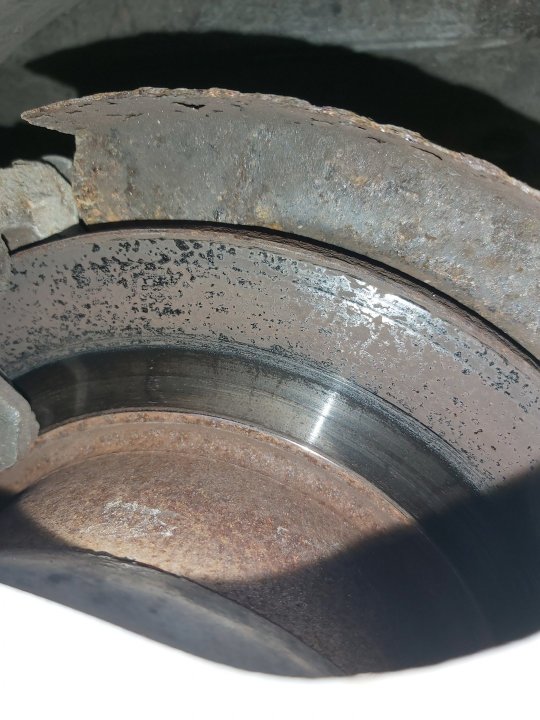

Elias555 Skrevet 13. november 2021 Forfatter Skrevet 13. november 2021 Da har jeg gjort et par harde oppbremsinger, samt kjørt litt med brekket på. Resultatet er tydelig: overflaterusten fjernes, men bare der klossene griper rundt skiva. Calipperne må derfor justeres (særlig den ene tar kun 40 halvparten av skiva) men har lite lyst til å begi meg ut på det selv. Tror dere jeg kan høre med verkstedet om de vil justere calipperne og deretter kjøre en bremsetest der de forhåpentligvis fjerner all rusten, for så å ta etterkontroll?
sedsberg Skrevet 13. november 2021 Skrevet 13. november 2021 (endret) Calipere justeres ikke. De overhales eller byttes. Det er ingen justeringer. Når kun deler av skiva slites så er det typisk når enten glideboltene eller stempelet har satt seg fast. Enten pga. korrosjon eller en støvhette som har svellet. Har du kjørt slik lenge så kan skive og klosser være så skjevslitt at en bør bytte alt. Endret 13. november 2021 av sedsberg 1
kremt Skrevet 13. november 2021 Skrevet 13. november 2021 Veldig lite trolig at de skivene blir godkjent uansett. På bilde 2 ser det ut som at du må bytte klosser, ser ut som de er veldig skeiv slitt. Her må du rett og slett skru av alle skivene, og pusse de med flapdisc eller lignende på vinkelsliper. Klossene må kontrolleres og evt skifte ut skeve klosser. Alt rengjøres og smøres opp, testes. Et moderne verksted er stort sett "delebytte eksperter". Feilsøking og "justering" er mange elendige på. De vil fakturere deler og timer, ferdig, neste kunde, rinse and repeat.

sedsberg Skrevet 13. november 2021 Skrevet 13. november 2021 Er du heldig er det bare å rengjøre og smøre opp glideboltene. Alt må uansett inspiseres og testes. Skiver og klosser må trolig byttes uansett. Overhalingssett er som regel billige men det er såpass arbeid at verksteder heller bare bytter. Det er godt mulig at det er pga. caliperne du allerede må bytte skiver etter forrige kontroll. 1

Mechablast Skrevet 14. november 2021 Skrevet 14. november 2021 Elias555 skrev (32 minutter siden): Det jeg også tenker, har du noen forslag til hvordan jeg kan fikse det uten å måtte punge ut 7000? Slip ned rusten på skivene så slipper du kjøpe nye Finn ut om gliderne eller klossene sitter fast Sitter gliderne fast så er nok klossene og skjevslitt og må byttes Men det er gjetning uten at en demonterer og undersøker
