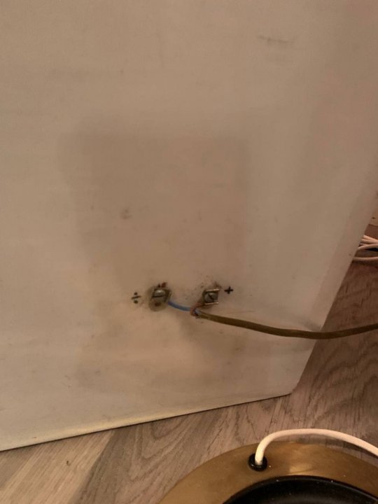

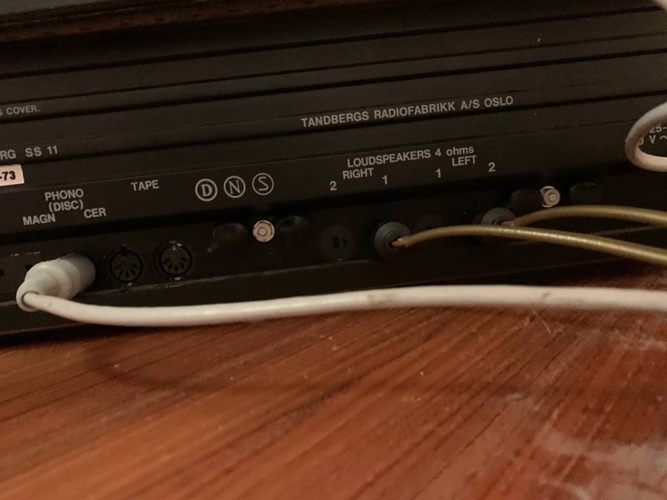

Prøver å koble til en platespiller og et par høyttalere til en Tandberg Sølvsuper 11, men sliter å få lyd og er usikker på om alt er koblet riktig.
Det er en Garrard platespiller og høyttalerne har ikke noe merke så vidt jeg kan se. De har en + og - inngang.

Får du noe lyd på radio? Susing i det minste? Høyttalerne er jo ikke vanskelig å koble. Bare sørg for å på pluss og minus likt på begge høyttalerne.
Ser du har koblert en høyttaler på 1 og en på 2. Kan være en fordel å koble begge på 1. Dog skulle du fremdeles fått lyd med velgeren på 1+2.
Jupp, her bør trådstarter finne ut hvilket "par" som høyttalerne skal være koblet til.

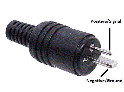

sikker på du får kontakt til høyttalere kablene? , det ser ut som det er en 2 pin din kontakt som skal inn der og ikke bare uterminerte ledninger

Høytalerene vil virke slik som det er koblet, men mer logisk å ha begge på høytaler par 1.
Joda, men om han får stereo eller mono kommer an på om han har valgt begge høyttalerparene aktive. Du kan velge å slå av begge, bare ene eller ingen. Så forsåvidt bør han sjekke om noen av høyttalerparene er aktive.

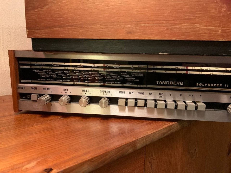

Da har jeg fått byttet om slik at begge høyttalerne står på 1, men fortsatt ingen lyd eller susing i det minste. Har skrudd ut skruene og prøvd å få dyttet ledningene lengre inn (og byttet om), men fortsatt ingen lyd. Men takk for tips fra AndersT2 om å teste med hodetelefoner i Phones. Nå vet jeg i hvert fall at spilleren fungerer :) Da er det høyttalerne det er noe feil med, eller noe jeg har måttet glemt å slå på. Ser det nevnes at de må være slått på aktive?
Svein M skrev (9 minutter siden):
Å velge høytalere er med den skru knappen der en kan velge mellom høytaler par 1 eller 2, eller 1+2 som betyr at både 1 og 2 er valgt.
Selvsagt. Burde sjekket bildet. 🙂
Mente å huske at det var en trykknapp for høyttalerpar 1, og en for par 2, men det var altså feil. Da var det en annen forsterker/receiver jeg/vi hadde, som hadde dette som mulighet. Og som ble benyttet. :thumbs:

Det er "2 din" høyttalerkontakter ser jeg. Regner med at plus og minus er koblet riktig i kontakt?

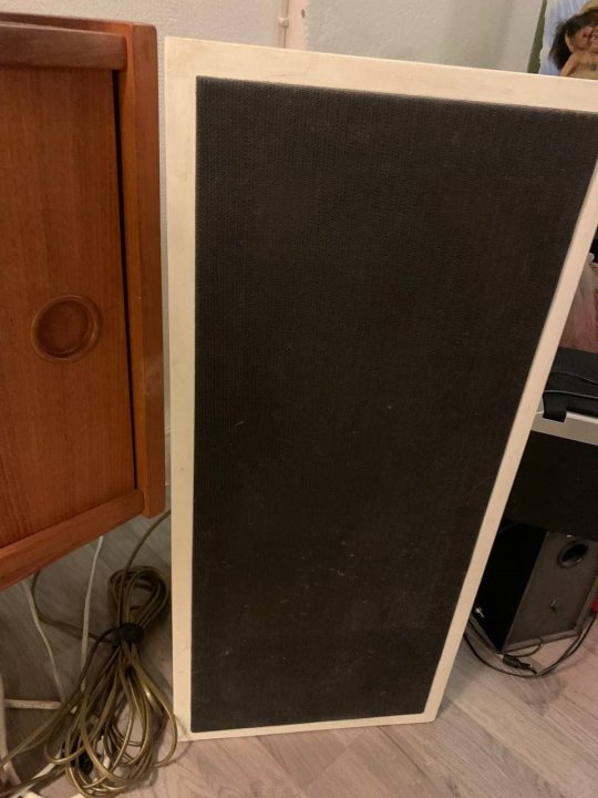

Høyttaleren kan være sprengt, trolig ikke fra Sølvsuper, man annet den har vært koblet til. Noen ganger har også membran smuldret opp av aldring. Går det ann å ta av stoffet foran og se elementene?

Stemmer. Har prøvd begge på 1 og 2, men ingen reaksjon, ikke susing eller noe. + og - skal være riktig koblet. Far sier at de skal ha funket tidligere med slik den blåe og røde ledningen er koblet nå. Byttet om bare for å prøve, men ingen resultat. Har dessverre ingen andre høyttalere med slik kontakt for å teste.
God lyd igjennom hodetelefoner som bare var å justere med volumhjulet. Mulig jeg bare må skaffe noen billige høyttalere for å se om det hele tatt er noe liv i fra speaker-kontaktene på Sølvsupern.
Med et par små ledninger og et lite AA, eller AAA-batteri kan du teste høyttalerne. Kobler du spenning til og fra høyttalerne med et batteri skal du høre litt dunke og/eller skrapelyder.
