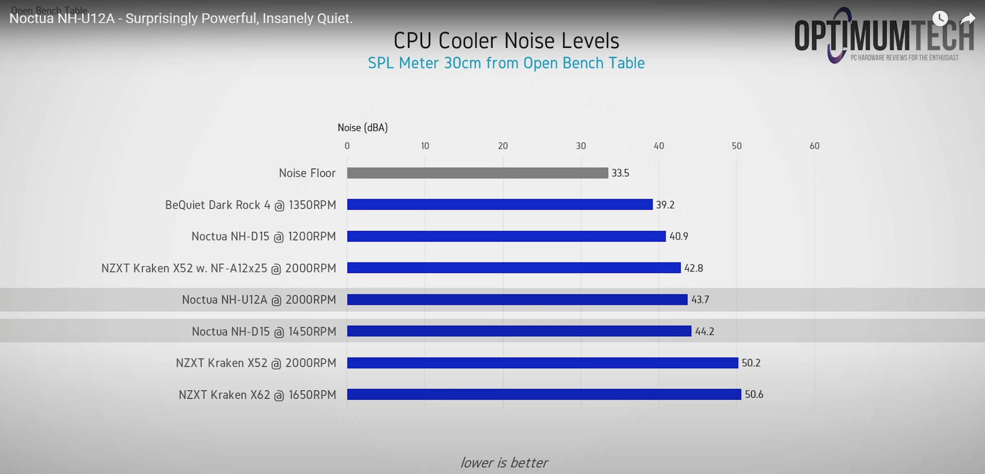

BadCat Skrevet 26. oktober 2021 Skrevet 26. oktober 2021 (endret) D15 er eldgammel. Det er NH-U12A som gjelder nå. https://www.komplett.no/product/1154773/datautstyr/pc-komponenter/vifterkjoelingvannkjoeling/cpu-luftkjoeling/noctua-nh-u12a-cpu-kjoeler Endret 26. oktober 2021 av BadCat
