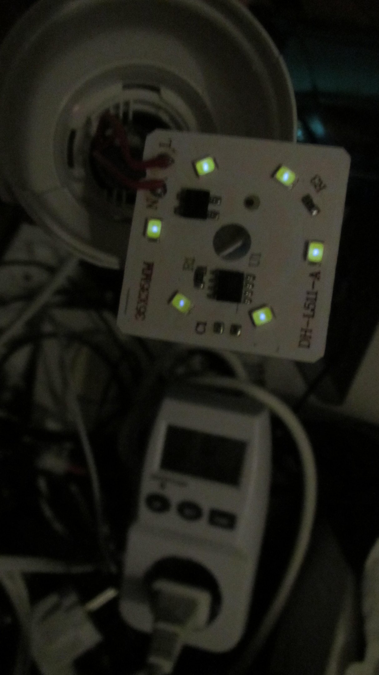

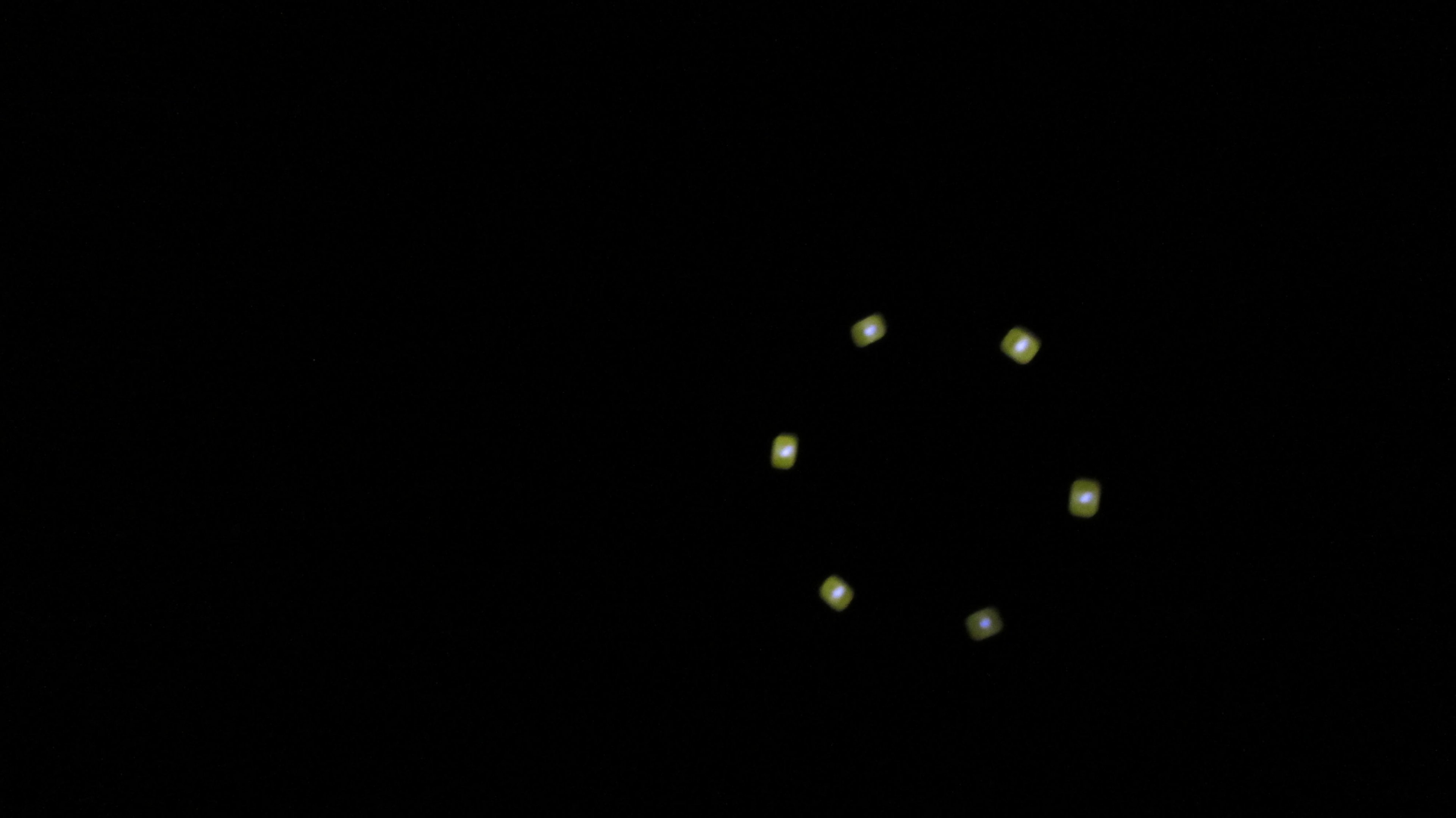

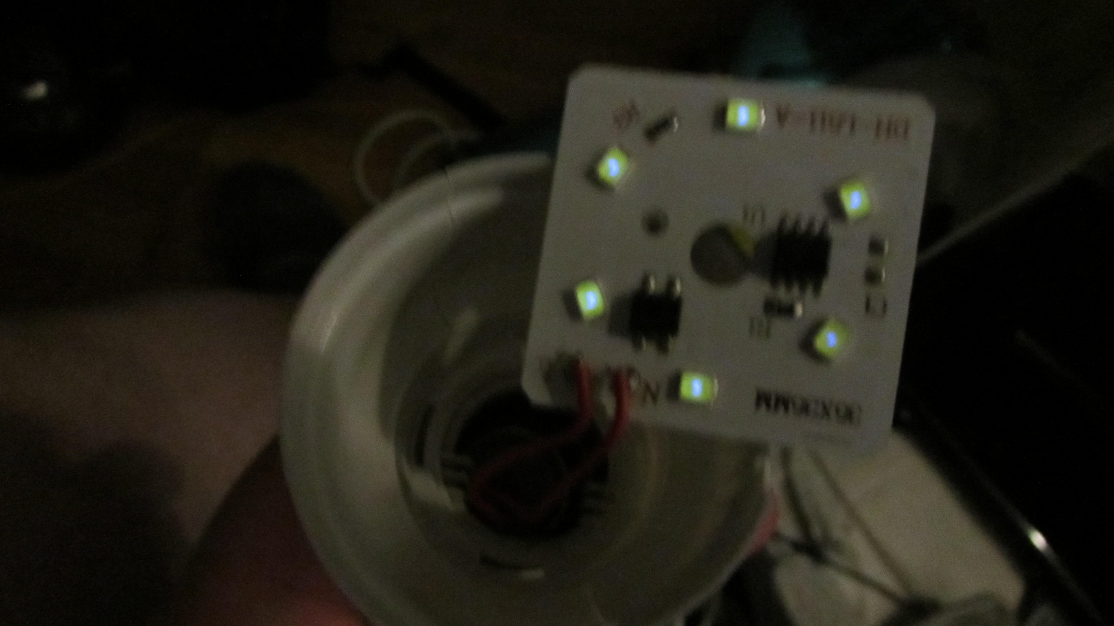

LED lys hva er feil?
Dette må være billigste sort på ebay\aliexpress, noen som ser hva som kan være feil påstår 5 watt, men er nærmere 0.
Klarer noen å se hva slags omformer den har? ligner for meg noe 12-5 volt som er gjort om til 230 volt.
Så gleder meg å høre hva dere tror er feil er garantert fraktskade men kn være noe elektronikk som er ryket da hvis jeg koblet metal på platen lyser den mere korte blink slik voltometer så hva betyr det?
Har du kjøpt noe du ikke vet hva er igjen?
Prøvde å google "dh-l511-a", men fant ikke noe. Skriv hva du har kjøpt i stedet for å laste opp mørke bilder.
LMH1 skrev (1 time siden):
På de bildene der ser man nesten ingenting.
[..] hvis jeg koblet metal på platen lyser den mere korte blink slik voltometer så hva betyr det?
Hva i alle dager er du prater om. Dette gir ingen mening. Jeg tror ikke du skal koble 230 V.
  • Hjerte 1
Som nevnt, elendige bilder og dårlig forklaring av noe du åpenbart har fint lite peiling på. Alt for lite til å begynne og fordele skyld på alle andre.
Men det lille jeg ser er at det går 230V (L-N) inn på dette kretskortet hvor LED diodene sitter. Det sitter en "rectifier" ett eller annen sted (likeretter) som gjør AC om til DC. Deretter blir spenningen regulert ned til siste instans som er LED diodene som ikke skal ha mer enn rundt 3V.
Mest trolig er det en kondensator som er røket eller montert feil. (dårlig lodding etc.). Kondensatorer er ofte merket med prefix (C1-C2 etc.). I dette tillfellet kan det se ut som om deter SMD kondensatorer (Surface mount) og disse er vanskeligere å skifte ut for dem som ikke skjønner seg på slikt (feks. sånne som deg).

En liten rettelse av meg selv.
For å "vaske" strømmen etter likeretter fra 230V trengs det nok en langt større kondensator. Gjerne kan du finne flere små i steden for en stor etc. Disse er som oftest ganske store. Ligner på små tønner.
Hvis disse er defekt så ser man det det ofte ved å se øverst på kondensatoren. Der er det et lite kryss slik at hvis "trykket" blir for høyt inne i disse så åpner den seg på toppen da det er der den er svakest. Ofte kan man se at det rent ut litt veske. Men det kan godt hende man ikke kan se noe også med det blåtte øyet.
  • Innsiktsfullt 1
Det er heller ikke sikkert likeretteren og kondensoteren(e) sitter på dette kretskortet du viser. Det kan hende disse sitter lenger inn i lampen. Men IKKE fikle inni der uten å være 100% sikker på at støpselet er dratt ut!
