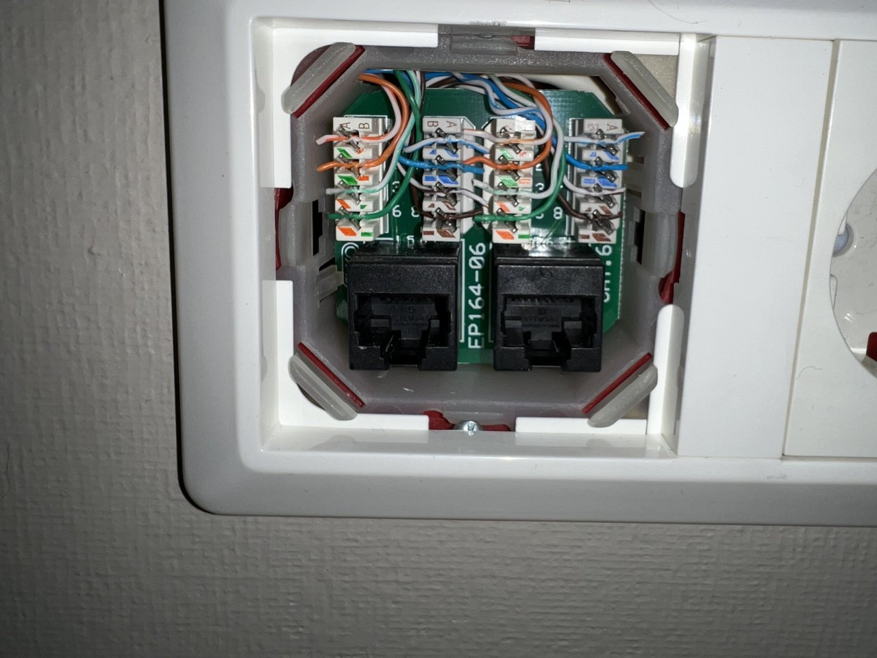

Har fått meg ny hjemmesentral og dekoder fra Altibox, men får bare 100 mbit på TVen (ikke 1000). Alle kabelene jeg har er cat5e og elko rj45 dobbel uttaket er merket med tallet 6. (Måtte skru av bromodus for å få full hastighet på internett og få til dekodere. Som også er merkelig)
spm 1. Er elko uttaket Cat6 pga 6 tallet?
spm 2. skal tv kabelen og internett kabelen kobles på samme måte (rekkefølge) i rj45 uttaket? Og har noen et konlingskjema som viser dette samt pluggen i andre enden som skal i hjemmesentralen
spm 3. er det samme type kabel fra rj45 uttaket til dekoder som til wifi routeren? (Standard cat5e og oppover?) og har noen et koblingskjema på dette?
Mener å huske at en av kablene skulle være krysset når jeg koblet dette for mange år siden.
Vurderer å kjøpe en rull med cat6 kabel og bytte ut alle kablene hvis det ikke kommer noe ut av feilsøkingen.

Når det ellers gjelder spørsmålet om koblingsskjema, så er det 568B som bør benyttes. Eksempelvis Elko-veggbokser har også merking innvendig i forhold til kobling i henhold til hhv 568A og 568B.
Cat5e skulle jo i utgangspunktet her ellers være nok.

Tror jeg har koblet cat5e ledningene (pluggene) som går i hjemmesentralen til rj45 uttaket feil. Prøver meg på et 568B oppsett og kobler uttaket etter fargene/tallene som vises i uttaket.
Da burde det bli rett?
Har nyeste hjemmesentral Zyxel vmg v2.
Nå er begge kablene 568b som går inn i hjemmesentralen. Får ikke til tv i bromodus. Men nå får jeg i alle fall full hastighet på internettet.
se vedlagt uttak hvor de to kablene går. Kan jeg ha koblet feil her?
At du ikke får TV til å fungere i bromodus kan vel ha flere årsaker. Forstår jeg det slik at du her har en port koblet til svitsjen på ruteren som står bak Altibox-hjemmesentralen, samt at du har en kabel som er koblet til en av TV-portene på hjemmesentralen?
Tidligere var det ikke mulig å bruke tv-boksene til Altibox bak egen ruter. Men har forstått det slik at de kanskje har gjort noen endringer på dette, men kan vel da i det minste bety at ruteren man har satt opp selv må ha IGMP aktivert for at IPTV skal fungere kanskje?
Steg 1: fiberlinje inn i hus til liten boks. Fra liten boks til wan port i hjemmesentral.
steg 2: Hjemmesentral Port 4 trukket i vegg til uttak og fra uttak til wifi router
Hjemmesentral port 1 trukket i vegg til uttak og fra uttak til tv dekoder.
Ikke noe mer avansert enn dette.

Hvis du bytter om her, og setter den porten på veggkontakten som skal gå til TV inn på ruteren i stedet, fungerer nettet greit via denne forbindelsen? Hvis tv-boks er koblet rett i port 1, uten å gå via veggkontaktene, fungerer den da?
