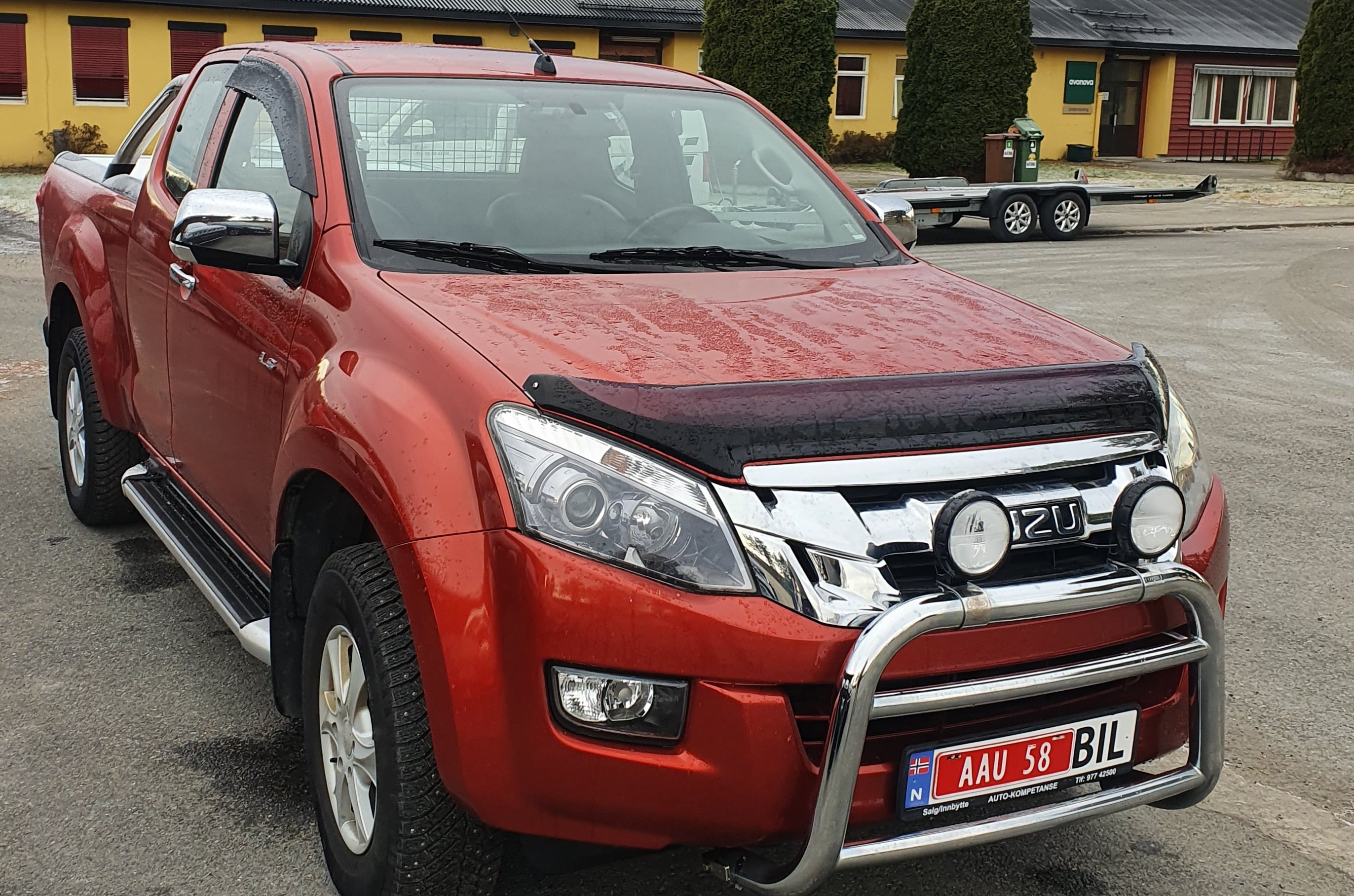

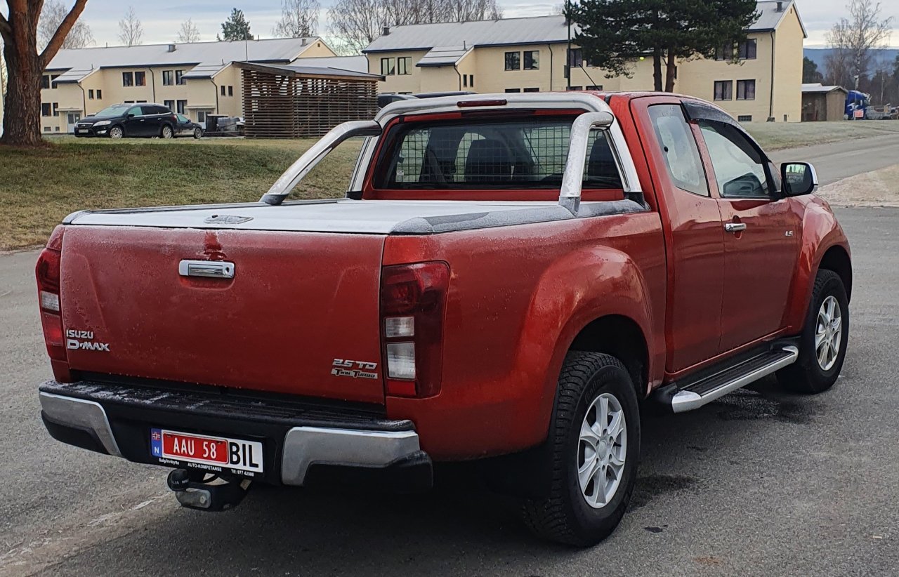

Det ble bil til slutt. Valget falt på å kjøpe noenlunde nyere kjøretøy og heller øke budsjettet noe for å kanskje bruke mindre på vedlikehold. Kravet om diff-sperre og bakseter måtte vike, men jeg tror ikke det er det jeg kommer til å trenge mest i starten uansett.
Endte opp med en Isuzu D-max 2016-modell, 2,5D tunet til 200hk og med 3.5t hengervekt.
Ny tilhengerkontakt med 13-pol og noen litt grommere fjernlys + arbeidslys, så blir nok dette en suveren bil. Plass til bikkja bak førersetet og.
Habla Møberg skrev (2 timer siden):
Grattis!
Kurant bil det der.
Anbefaler deg å være nøye med antirustbehandling, alle japse SUV ruster endel.
Så har du den i mange år.
Lykke til!
Takk, og supert tips! Det står faktisk først på lista å få den til å lukte sau :)
