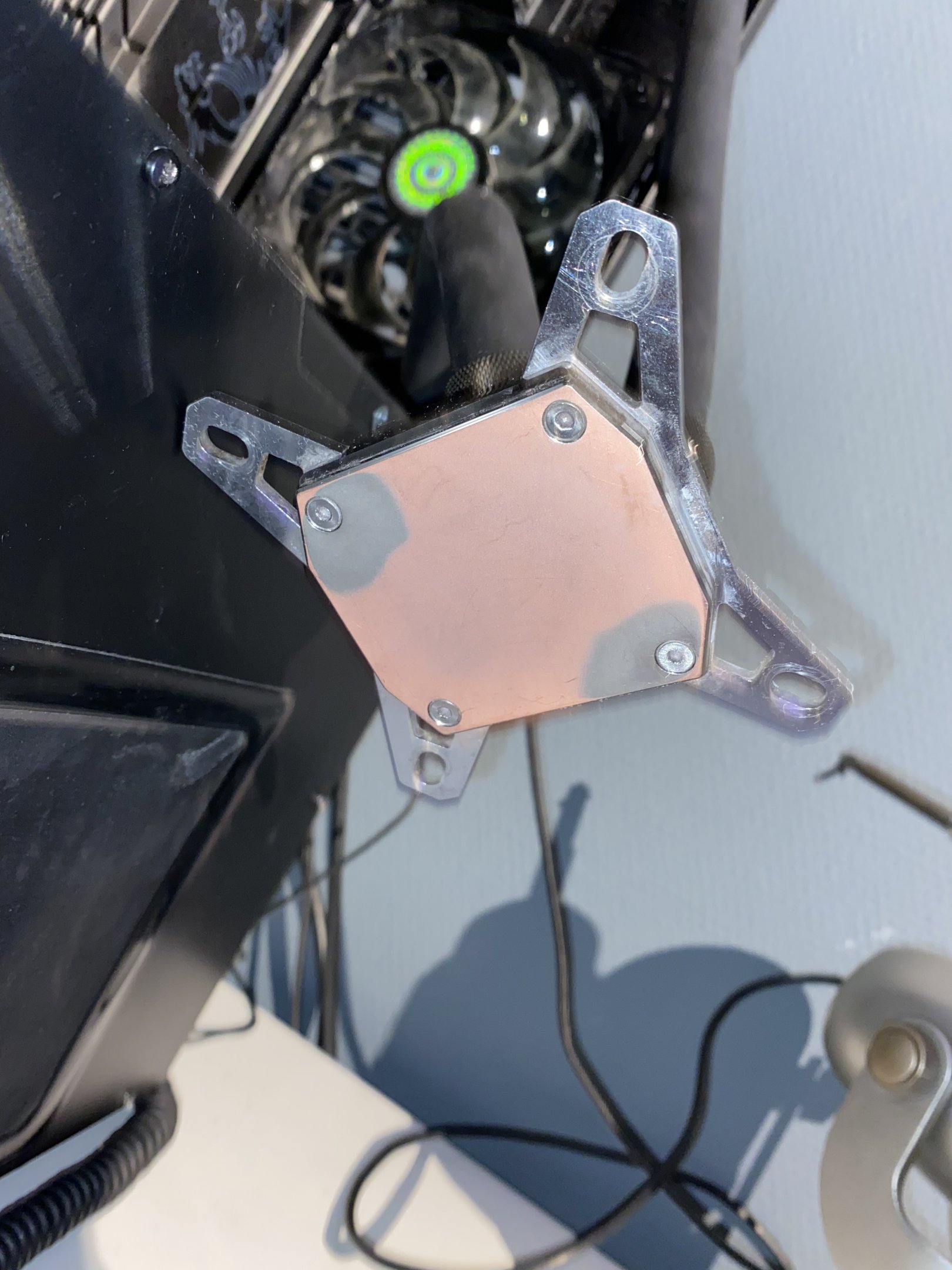

Ble litt bedre temp, men fortsatt ganske ille imho.. Går liksom opp til 75’C-ish +\- i CB R23 på 5100/4700 1,240V… Trekker ca da 200W.
Vanntemperaturen ligger et par-tre grader over rom temp etter 30 min CB.
Gamle 10900K hadde aldri temp problemer med denne loopen/blokka.

Grunnen til jeg lappa var ikke for å tjene 10’C, men heller fordi IHS ga så helsikkes skjevt trykk til å begynne med.
Mener du tempen er helt normal? Kjører Monsta480 p/p, XTX360 p/p, 2x D5 kun til cpu.

Hvis VCore rapporteres til 1.24V under last på et MSI-kort høres det ganske normalt ut for meg å komme opp i 74C på P-kjernene i Cinebench, på et Maximus-kort hadde du sett en lavere spenning for samme temperatur.
Antall radiatorer har lite å si, problemet er å fjerne varmen fra CPU. Delid ble nylig testet og vist å ha mye å si: https://www.igorslab.de/en/supercool-computers-direct-the-water-block-and-delid-tool-for-alder-lake/

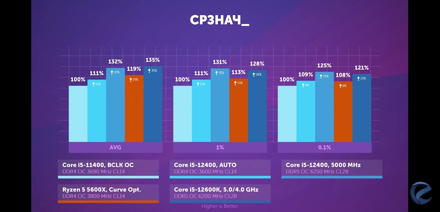

i2hard ute med test av i5 12400. De greide i likhet med meg og max 3600 i gear 1 med DDR4 grunnet låst SA volt 😕 DDR5 og kjerne på 5GHz er imponerende, svært nærr i5 12600K i spill og litt bedre på lows 😮
