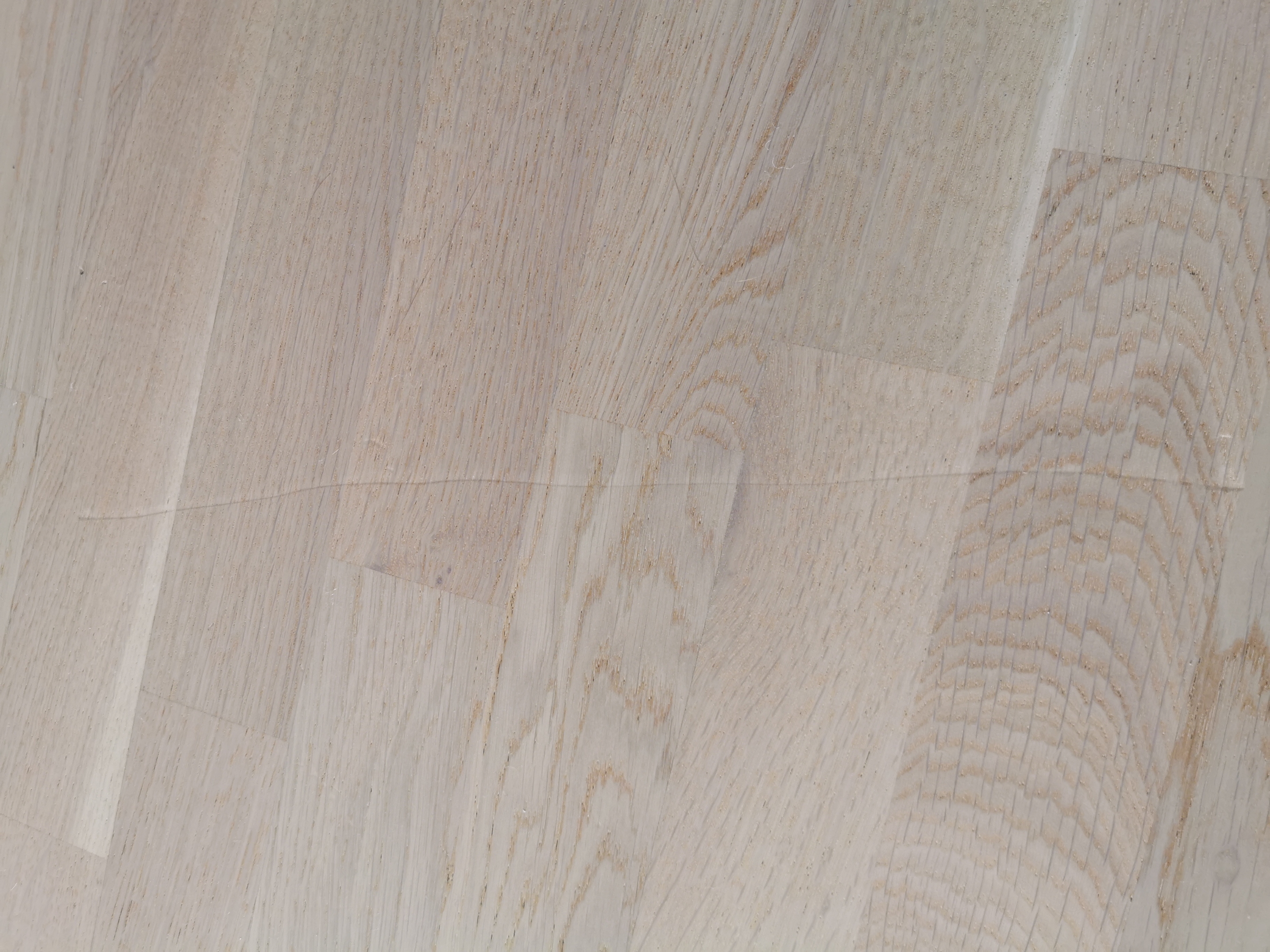

Bjarnemann Skrevet 21. august 2021 Skrevet 21. august 2021 Hei! Klarte under montering i går å lage en ganske stygg ripe i gulvet :( 10-15 centimeter lang. Den er ikke bældyp, men kraftig nok til at det ikke er spesielt fint å se på. Har lest litt på nettet, og blant annet sett råd om våt klut/håndkle + strykejern. Nå har ikke vi strykejern, men så på en video fra Dinside at man også kunne bruke kokende vann. Synes samtidig det ser litt skummelt ut; er ikke noen fare for at vi klarer å ødelegge gulvet noe mer? Også finnes det retusjeringspenn, formtre og andre ting. Har også fått inntrykk av at det i verste fall skal kunne gå an å bytte et bord. Så, ja, det ser jo ut som det finnes muligheter. Stikker også til Jernia i dag for å forhøre meg. Men Diskusjon.no er alltid lurt å spørre :) Noen som har noen erfaringer/råd? Kjennskap til dette trikset med varmt vann?

Bjarnemann Skrevet 21. august 2021 Forfatter Skrevet 21. august 2021 (endret) Hei, og takk for svar Her er bilde! Endret 21. august 2021 av Bjarnemann
Gjest Slettet+6132 Skrevet 21. august 2021 Skrevet 21. august 2021 Ripe betyr at materiale er revet opp. Dent eller bulk betyr at materiale er komprimert av noe butt som f eks falt, en krukke? Jeg mistet et maskingevær på 7 kilo rett i eike-laminatet, bomma på tåa heldigvis. Det ble en solid bulk. Den måtte sparkles med Pergo reparasjonsvoks fra Megaflis. (Nå blir vel dette sletta for reklame. Jeg mista to uskyldige innlegg i går, som jeg la mye arbeid i)

Gjest Slettet+6132 Skrevet 21. august 2021 Skrevet 21. august 2021 (endret) Oida. På tvers av flere bord og med en skarp kant? Litt riving på ene siden? Det er verd et forsøk med vann, forutsatt at dette er treverk? Legg en klut med varmt vann på langs ripa. Treverk sveller lett hvis det ikke er lakkert eller impregnert. Hvis ingen virkning, legg en tykk stripe vann nedi/oppå og still strykejernet på laveste og hold det like over for å varme vannet uten å svi lakken. Prøv ene enden først. En tversgående ripe som denne er ganske vanskelig rent kunstnerisk å kamuflere med voks. Til slutt har du jo mulighet til å bytte bordene. Et nytt gulv er ikke like stas når det er en slik lang irriterende ripe i det? Kluten skal ligge lenge, og varme flere ganger. en time? To? Kan også varme kluten med strykejern. Endret 21. august 2021 av Slettet+6132

Bjarnemann Skrevet 21. august 2021 Forfatter Skrevet 21. august 2021 (endret) Tusen takk for fine svar Ja, nei, var ikke noe stas med den ripa 😕 Vi har ikke strykejern, men har nå hatt et par runder der vi har helt på kokvann. Det har hatt en viss effekt, så kanskje med flere forsøk senere i dag? Å bytte bord kan jo være en mulighet. Veldig kjipt med den ripa, og jeg er lei meg for at fruen har noe sånt noe å se på midt på det fine gulvet vårt. Vet ikke hvor vanskelig/dyrt det er? Ripa går jo, som du sier, over flere bord, men jeg er beredt til å bla opp noen kroner for å få det fint igjen. Takk til deg også, Wisd0m Kan altså hende at srtykejern gir enda bedre effekt enn kokvann? Da er jo ikke den investeringa noe å lure på. Edit: er det sånn at vi burde dampe/ha på kokvann så fort som mulig, og at det øker sannsynligheten for godt resultat, eller er det ett fett om vi gjør det nå eller om en uke? Endret 21. august 2021 av Bjarnemann

Wisd0m Skrevet 21. august 2021 Skrevet 21. august 2021 (endret) 4 hours ago, Bjarnemann said: Tusen takk for fine svar Ja, nei, var ikke noe stas med den ripa 😕 Vi har ikke strykejern, men har nå hatt et par runder der vi har helt på kokvann. Det har hatt en viss effekt, så kanskje med flere forsøk senere i dag? Å bytte bord kan jo være en mulighet. Veldig kjipt med den ripa, og jeg er lei meg for at fruen har noe sånt noe å se på midt på det fine gulvet vårt. Vet ikke hvor vanskelig/dyrt det er? Ripa går jo, som du sier, over flere bord, men jeg er beredt til å bla opp noen kroner for å få det fint igjen. Takk til deg også, Wisd0m Kan altså hende at srtykejern gir enda bedre effekt enn kokvann? Da er jo ikke den investeringa noe å lure på. Edit: er det sånn at vi burde dampe/ha på kokvann så fort som mulig, og at det øker sannsynligheten for godt resultat, eller er det ett fett om vi gjør det nå eller om en uke? Du kan nok vente litt uten at det er noe problem. Jeg greide iallfall ikke å få det til å bli like bra med kokende vann som strykerjern. Du får høyere temp over lengre tid. Edit: Og det er mulig å bytte ett og ett bord. Se her: Endret 21. august 2021 av Wisd0m

Simen1 Skrevet 23. august 2021 Skrevet 23. august 2021 (endret) Angående kokende vann, hvorfor ikke bare koke opp en kjele med vann, la den hvile et halvminutt på en kald plate og deretter sette kjelen på parketten? Angående mangel på strykejern: se over. Det fine med vann er at man begrenser temperaturen til 100°C. Det gjør man ikke nødvendigvis med et strykejern. Kjelen gjør at du får varmen fra vannet ned på parketten uten at vannet fukter parketten. Endret 23. august 2021 av Simen1
Wisd0m Skrevet 24. august 2021 Skrevet 24. august 2021 20 hours ago, Simen1 said: Angående kokende vann, hvorfor ikke bare koke opp en kjele med vann, la den hvile et halvminutt på en kald plate og deretter sette kjelen på parketten? Angående mangel på strykejern: se over. Det fine med vann er at man begrenser temperaturen til 100°C. Det gjør man ikke nødvendigvis med et strykejern. Kjelen gjør at du får varmen fra vannet ned på parketten uten at vannet fukter parketten. Fungerer sikkert greit nok. Jeg har et strykejern med dampfunksjon, og det virker som det gjør at det fungerer ekstra bra.
