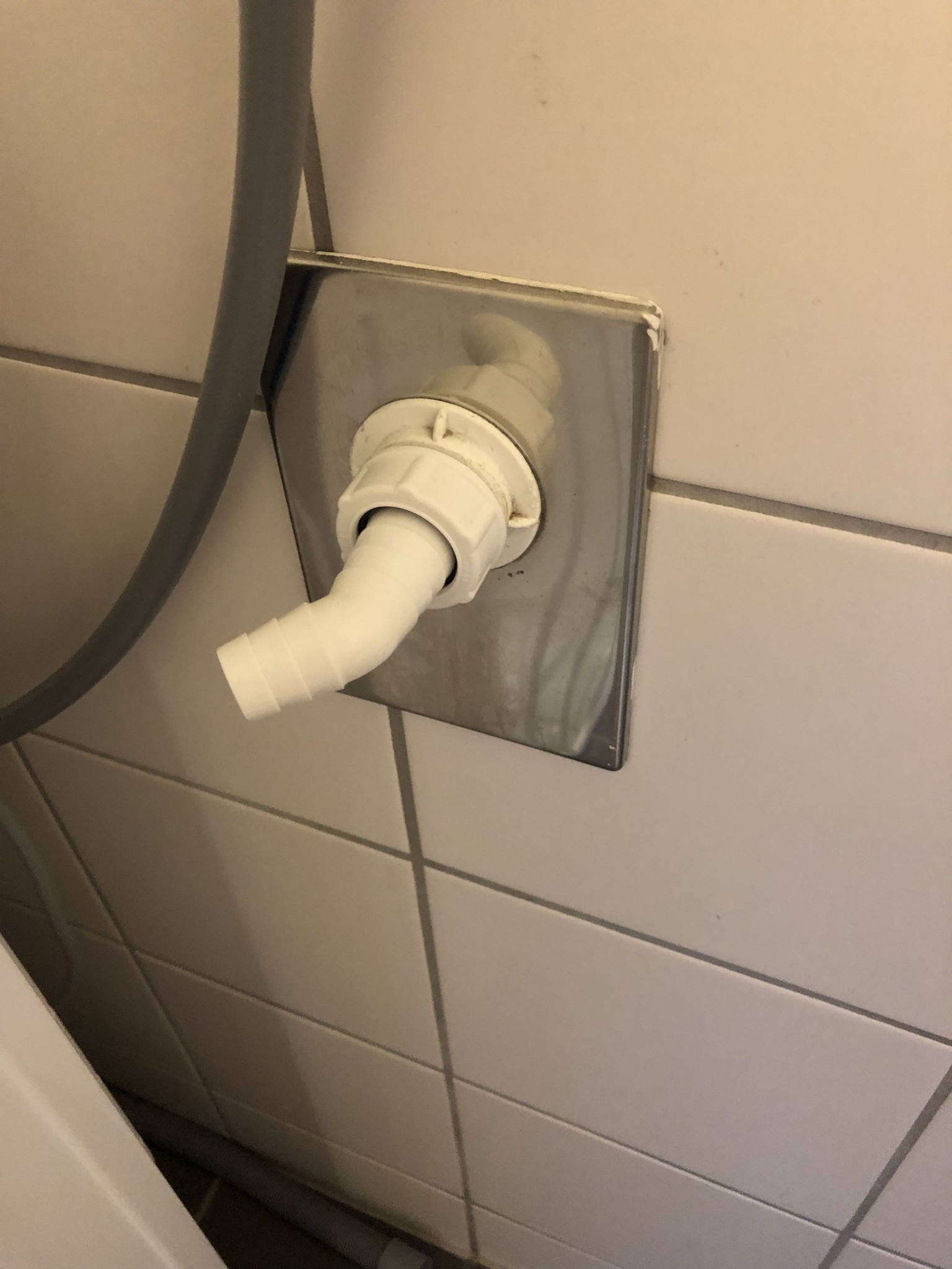

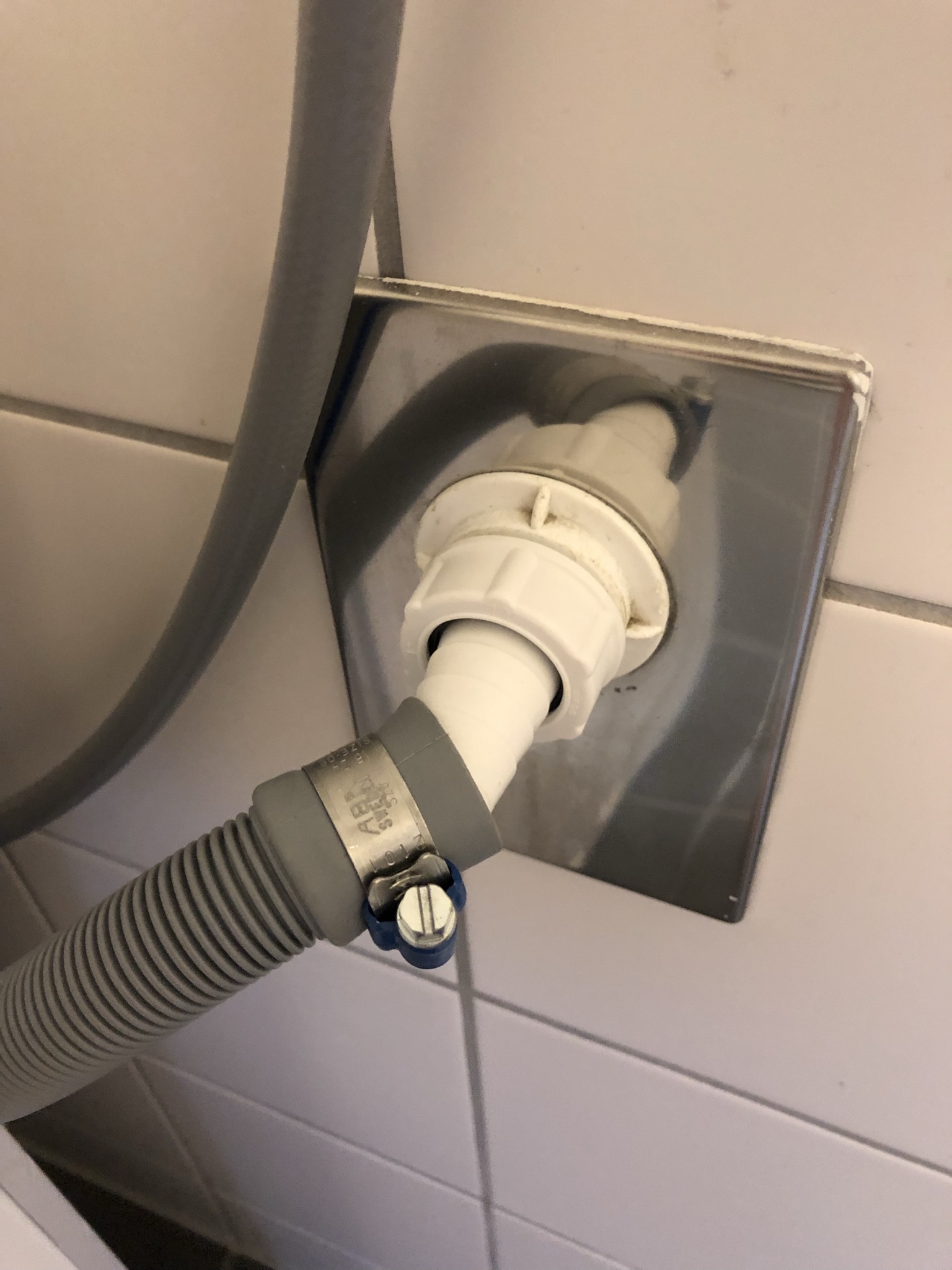

Jeg har montert avløpet til vaskemaskina. Se på bildet så ser du hvordan jeg gjorde det. Jeg er ingen rørlegger, men tror det var slik jeg ble fortalt på rørleggerbutikken at det skulle gjøres. Hvis det er noen rørleggere her så tar jeg gjerne mot tips om hva jeg kan ha gjort feil. Kanskje jeg har gjort det riktig og da. Tenkte å prøve å gjøre det selv pga det er vanskelig å få rørlegger i ferien
Det var jeg som skruvde fast den hvite delen, som stikker ut av veggen. Var innom rørleggerbutikk og kjøpte den. Har ikke peiling på om den delen skulle vært snudd eller noe sånt
Det vanlige er vel at det er en "trakt" eller noe som du putter slangen (slik som dette) Aldri sett et slikt opplegg som du har før. Kan det hende at det avløpet har vært til en vask tidligere?
Det viktige er uansett at slangen, på et eller annet punkt, går høyere enn trommelen. Hvis ikke kommer vannet bare til å renne ut av maskinen umiddelbart. Men ser ut som dette avløpet er ganske høyt oppe på veggen.
Jeg ville også gått for en 90 graders vinkel på rørstussen, slik at det er vanskeligere å knekke den av med et uhell.

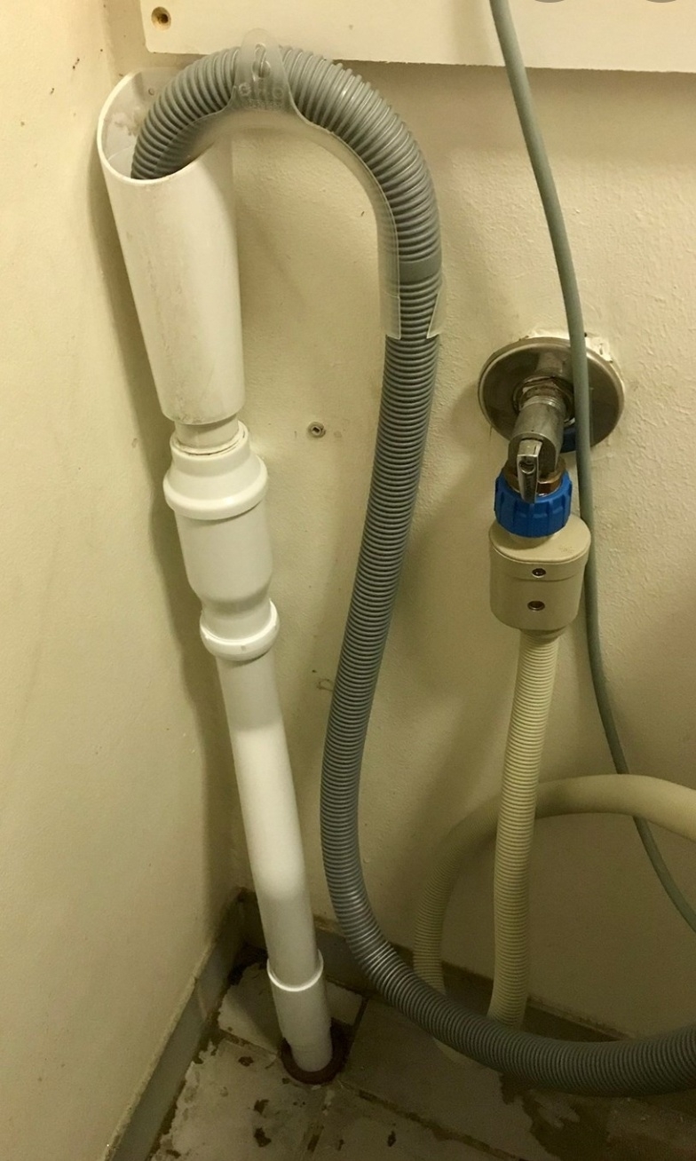

Mannen med ljåen skrev (4 timer siden):
Hvor kjøpes et sånt rør som er avbildet over, og hva kalles det?
Litt ulikt navn, ettersom hvor du ser…
Biltema: Vaskemaskinavløp (alt-i-ett). bad.no har Avløpstrakt med Vannlås.
Jula har spilltrau, Maxbo kaller det spillmuffe mens Gelia kaller det Vaskemaskintrakt med fast gummitetting SPILLMUFFE 32MM ABS.
Megaflis har eks. avløpstrakt m/luktsperre,  rettløpsvannlås.

Er dette avløpet tilkoblet en vannlås? Om du ikke har vannlås et sted så vil det kunne komme til å lukte ganske utrivelig ut av vaskemaskinen til tider tror jeg, men har ikke forsøkt så det kan vel hende det går greit.
